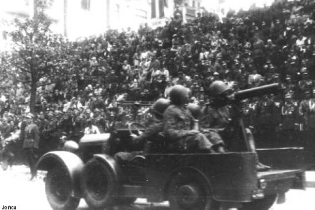

Pitt34 Napisano 18 Styczeń 2005 Autor Napisano 18 Styczeń 2005 Czyli takie pojazdy (jak na zdjeciu)z ckm były wykorzystywane w bateriach plot. A czy masz Krzysku lub ktoś z Was koledzy jakies wiadomosci o wykorzystaniu ciagnika 302 z ckm jako zwykłą taczanke?Piotr
Gebhardt Napisano 18 Styczeń 2005 Napisano 18 Styczeń 2005 To wlasnie to, samochod ckm (chyba na pewno) baterii plot. Czy jest tego wiecej????:-) fotki sa tak zadkie ze kazdej warto. Co on ma na lewym blotniku? Nadal sie zastanawiam na co to pudlo na prawej burcie.O uzyciu ciagnika 302 nie slyszalem i raczej watpie bo montowanie km utrudnione. Chyba latwiej na jakims otwartym furgoniku 508, 508/18 czy czyms podobnym.
polsmol Napisano 18 Styczeń 2005 Napisano 18 Styczeń 2005 Czyli pluton i działon to to samo? Czy może pluton był jednodziałowy w baterii typu B? Też się zastanwiam do czego służy zasbnik z boku. Może to poprostu rodzaj bagażnika? Czy był również w ciągniku?
Gebhardt Napisano 18 Styczeń 2005 Napisano 18 Styczeń 2005 Plutony byly jednodzialowe w bateriach typu A i B. Dzialon i pluton to jednak nie to samo. Dzialon to dowodca dzialonu i scisla obsluga + personel transportowy dziala (w wypadku armaty plot 40mm: Dca, 7 ludzi obslugi + 2 kierowcow ciagnikow). Pluton zas skladal sie z dowodztwa (dowodca i poczet), dzialonu, patrolu zwiadu, karabinu ckm plot i taboru + przydzieleni lacznosciowcy. Chodzilo o to ze plutony mogly (i musialy) najczesciej dzialac samodzielnie. Ze bylo to bardzo nie-ekonomiczne to oczywisty fakt i przy minimalnych w porownaniu kosztach mozna bylo podwoic sile ognia baterii. Po prostu juz nie wystarczylo czasu na wprowadzenie wystarczajacych ilosci sprzetu.Bagaznik to to chyba nie jest bo ma dziwny ksztalt i sposob otwierania. W ciagniku nic atkiego nie bylo - byla skrzynia amunicyjna z tylu ciagnika.

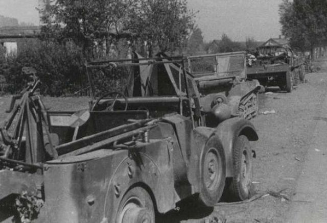

JoncaA Napisano 21 Styczeń 2005 Napisano 21 Styczeń 2005 co to jest to cos na lewej burcie - nie mam pojecia. W kazdym razie, jak widac, nie wszystkie samochody cos takiego mialy..
Gebhardt Napisano 21 Styczeń 2005 Napisano 21 Styczeń 2005 Wyglada ze to to samo co znowu lezy na pierwszym planie na prawej burcie z tylu samochodu ktory wrzucil Pitt 34. I ciagle nie jestem madrzejszy :(
Boruta Napisano 21 Styczeń 2005 Napisano 21 Styczeń 2005 Na tym z ang. kroniki chyba będzie plandeka, a potem widać łopatę.Pozdrawiam
polsmol Napisano 21 Styczeń 2005 Napisano 21 Styczeń 2005 Ten ostatni ma jakiś dziwny przedni błotnik. Jakby zbyt duży?
