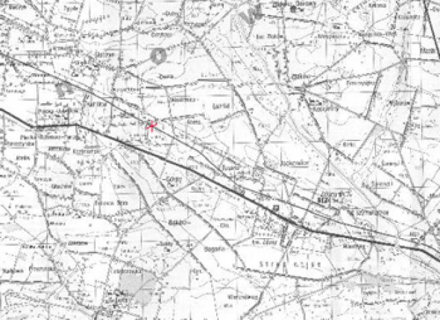

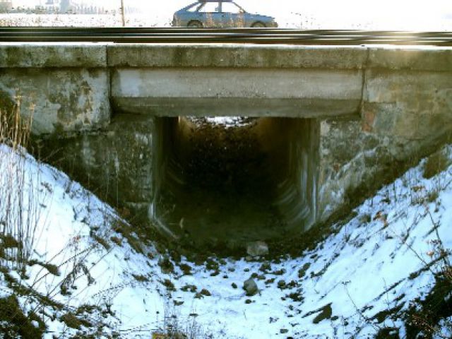

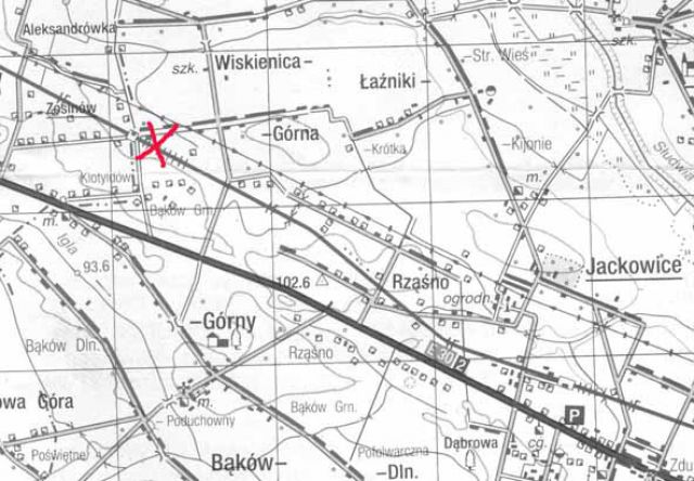

sadyk Napisano 30 Styczeń 2005 Napisano 30 Styczeń 2005 Nasyp i przepust pod Klotyldowem. Miejsce w którym kapitan Henryk Gawelczyk zarzadzil opuszczenie wagonów Paderewskiego" zaznaczone czerwonym krzyzykiem.
jotes Napisano 30 Styczeń 2005 Napisano 30 Styczeń 2005 A można prosić o powiększenie interesującego wycinka?Bo na tym niewiele widać...Pzdr,jotes
sadyk Napisano 30 Styczeń 2005 Napisano 30 Styczeń 2005 Jotes. Przepraszam, moze teraz bedzie lepiej.

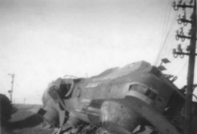

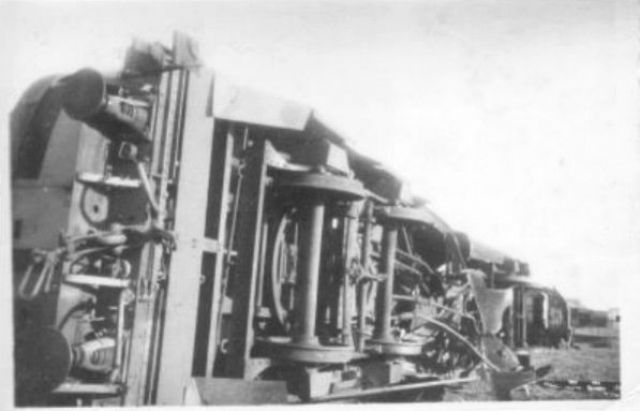

bodziu000000 Napisano 1 Luty 2005 Napisano 1 Luty 2005 Dorzucam dwa zdjęcia, które znalazłem w moich plikach. Najprawdopodobniej są to wagony z 12 Pociągu Pancernego Poznańczyk".Jak widać przeszkadzały Niemcom, więc zepchneli je z torowiska.PzdrBodziu
bodziu000000 Napisano 1 Luty 2005 Napisano 1 Luty 2005 Na tym zdjęciu widać charakterystyczne rozerwanie burty wagonu.PzdrBodziu
