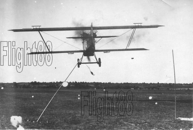

coe Napisano 16 Listopad 2004 Napisano 16 Listopad 2004 No nie, no nie przesadzajmy:)Przechwytywanie meldunków przez samolot nie jest polskim wynalazkiem.Problem komunikacji ziemi z samolotem zaistniał już w czasie I wojny, gdy podstawową funkcją samolotu było wykonywanie rozpoznania na rzecz wojsk lądowych. Wtedy też narodziła się cała kategoria samolotów współpracujących z armią /różnie się one w różnych armiach nazywały/ oraz system komunikownia się z nimi - moim zdaniem jego wynalazcami byli francuzi.Na zdjęciu widać Poteza /w Polskeij służbie/ podczas przechwytywania meldunku.Jako ciekawostkę można dodać, że w czasie II wojny amerykanie opracowali system przechwytywania przez lecący samolot stojącego na ziemi szybowca /w praktyce system ten stosowano w Birmie/. Ogólna zasada była taka sama jak przy podejmowaniu rozkazów z bramki przez lecący samolot.
fiku Napisano 17 Listopad 2004 Napisano 17 Listopad 2004 Fajna fotka. Fotograf sporo ryzykował robiąc zdjęcie tej pozycji. Kotwica podchwytywacza ważyła koło 5 kg i pędział z prędkością ponad 100 km/h a on musiał stać gdzieś blisko trasy jej przelotu.
