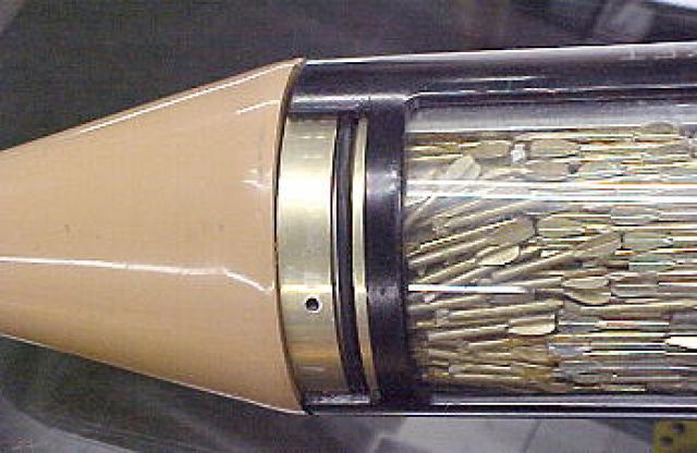

Cavalry Ranger Napisano 16 Sierpień 2004 Napisano 16 Sierpień 2004 Expertem od broni i amunicji nie jestem, natomiast mogę się conieco wypowiedzieć o zastosowaniu tej broni w Wietnamie. Nazywane Flechettes" (strzałki) lub Nails" (gwoździe) były szeroko stosowane przez Amerykanów w Wietnamie. Po pierwsze tysiącami strzałek napełniano specjalne pociski arytleryjskie. Foto fragmentu przekroju takiego pocisku załączam. Po drugie takimi strzałkami napełniano też specjalne bomby kasetowe, które dopiero po odbiciu się od ziemi eksplodowały na jakiejś wysokości i raziły ukryty w okopach Vietcong. Działanie tej broni opisuje jakiś PRLowski autor w swoich wspomnieniach o wyzwoleńczej walce narodu wietnamskiego z kapitalistycznym najeźdźcą i ich sługusami z Sajgonu (wydanej w 1970 roku). Po trzecie powszechną praktyką było napełnianie tymi strzałkami nabojów do shotgunów. Shotguny typu pump actoin (podobno też zabronione przez Konwencję) były ulubioną i szeroko stosowaną bronią w dżungli Wietnamu. Szczególnie wyposażeni w nią byli pointmans", czyli żołnierze idący na szpicy. Z racji charakterystyki walki w dzungli, gdzie częściej słyszano wroga niż go widziano, bron taka miała większą skuteczność na bliskie odległości niż np. M16. W kolekcji posiadam owe strzałki, i proszę mi wierzyć, wygląda to na paskudną broń. pozdrawiam, Piotrek

Gość Napisano 16 Sierpień 2004 Napisano 16 Sierpień 2004 super fotka - mozesz napisac co to dokladnie jest? moze mógłbys wrzucic jeszcze jakies lub podac linka do nich?Dodam jeszcze ze pierwszy nabój strzałkowy do strzelb 12-tek wyprodukowala amerykańska firma AAI w 1957 r. Amunicja ta nazywala sie A-LI i zawierała 32 strzałki po 0,84 g (Vo=426 m/s) lub 26 takich strzalek (548 m/s)
