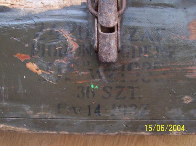

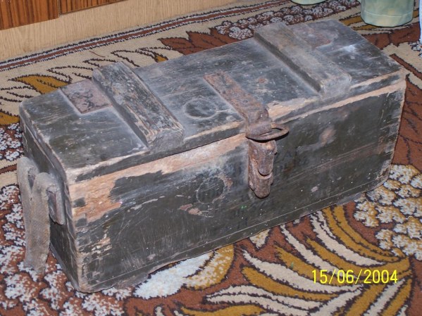

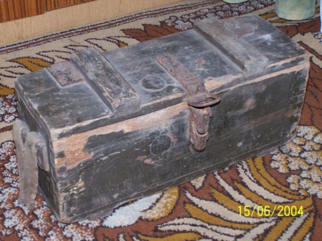

Czy ktoś może mi powiedzieć coś więcej na temat tej skrzynki? Udało mi się tylko ustalić(co z resztą nie było trudne) że jest od jakiegoś rodzaju zapalników, ale nie wiem od jakiego. Pomożecie?!:)
Oto napisy które się na niej znajdują:
Z przodu (pod zamkiem):
24/26 ZAP
PIORUN UDERZ
8" wz 1935
36 szt
14 1937
Z boku:
wz. 35
AMUNICJA
BEZPIECZNA

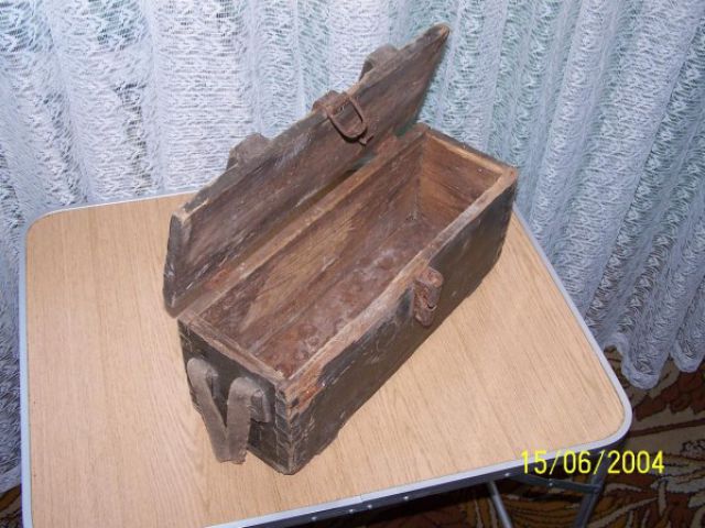

W środku:
FA P-5-37
Napisy mogą być niedokładne, ponieważ jeszcze jej nie wyczyściłem do końca i w niektórych miejscach odeszła farba.

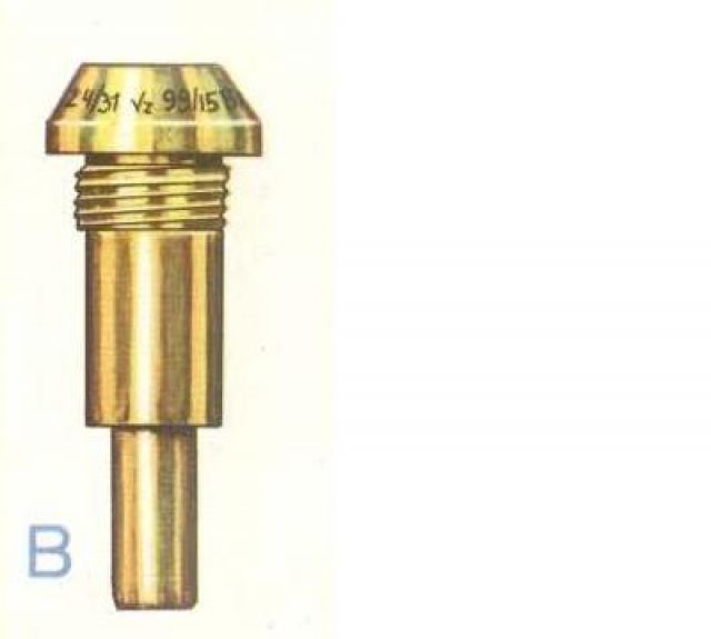

Faktycznie wg instrukcji zapalnik do pociskow granatnika wz 36 nazywa sie
Zapalnik uderzeniowy natychmiastowy O. S. wz. 1935
Nietety wymiary nie sa podane i OS nadal bez wyjasnienia. Ksztalt obudowy splonki inny niz na rysunku podanym przez Vrilla.

Zapalnik chyba na pewno za duzy na granatnik (zapalnik do haubicy 100mm mial raptem gwint/glowke 24/31). Wg przekroju to glowka zapalnika do granatnika ma +/- 19mm ale jeszcze to sprawdze w instrukcji. Zapalniki, pociski i ladunki mialy swoje wlasne wzory, wiec nie nalezy sie koniecznie sugerowac wzorem broni!
Rozmiar raczej sugeruje armate 75mm lub mozdzierz 81mm. Niestety Regulamin sluzby uzbrojenia w polu (1939) podaje tylko zapalniki 24/31. Sadze stad ze zapalniki do pociskow armat byly traktowane jako calosc z pociskiem. Jedyne co podpada to 75mm naboj wskaznik wz 15/35.

He, he, będę fantazjował. Wz. 35 to mi się tylko z Ur-em kojarzy. I to zagadkowe OS" ;-) A prawda jest pewnie taka, że amunicja czy zapalniki miały własne wzory, o których nie mam pojęcia...
Witam
Dokładnie taki zapalnik znalazłem 3 dni temu.
Ma następujące sygnatury : 24/26 O.S. wz 35 i pod spodem FA-10-37
24/26 – to średnica gwintu i główki zapalnika,
FA-10-37 – to oznaczenie fabryki ,partii i rok produkcji.
Co do O.S. ,to nie wiem co oznacza. Jeśli chodzi o skrzynie do zapalników ,to były jeszcze w następujący sposób oznakowane kolorami:
- 2 pionowe pasy czerwone – zapalniki natychmiastowe;
- 2 pionowe pasy białe – zapalniki bez zwłoki;
- 2 pionowe pasy czarne – zapalniki z krótką zwłoką;
- 2 pionowe pasy fioletowe – zapalniki z długą zwłoką.
Sam zapalnik wygląda jak ten z rysunku z tym ,że jest mniejszy.

Jeśli chodzi o zapalnik ,to sprawa się wyjaśniła .Jest on z pewnością od polskiego granatnika.
Dziś na Warszawskim kole" miałem okazje obejrzeć go u jednego z handlarzy .Zapalnik nawet się wykręcał z pocisku ,i miał identyczne oznaczenia jak ten opisany powyżej.

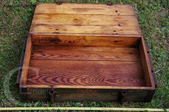

Szukam wymiarów skrzynki amunicyjnej na 4 pociski kal. 75 mm dla armaty Schneidera. Udało mi się w sieci odnaleźć kilka zdjęć, ale niestety bez wymiarów. Bardzo proszę o pomoc.
Wymiary będą wykorzystane przy odtwarzaniu kilku skrzynek dla potrzeb Projektu Armata" realizowanego przez GHR 7 DAK - budowa repliki armaty 02/26.
Jeszcze raz proszę o pomoc.
