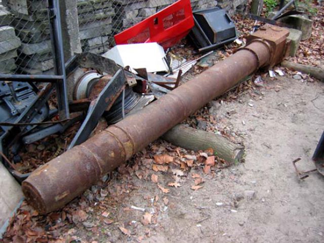

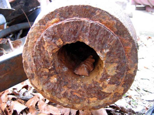

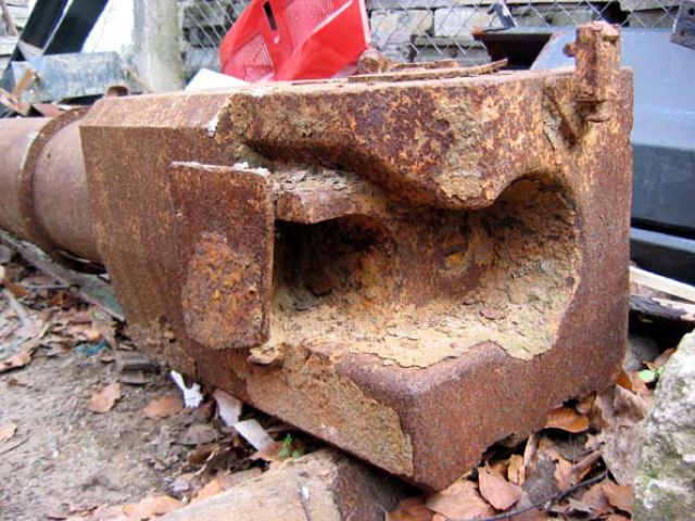

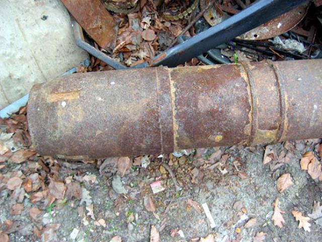

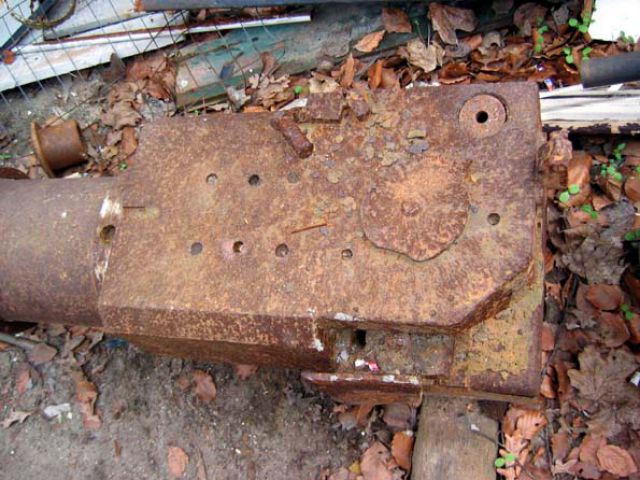

Alkali Napisano 3 Maj 2004 Autor Napisano 3 Maj 2004 Witam Wszystkich,Czy wśród szanownych Forumowiczów jest spec, który na podstawie tych zdjęć jest w stanie określić do jakiego modelu flaka 8,8 cm należał ten fragment lufy ??Od razu zaznaczam, że nie znalazłem żadnych oznaczeń.Alkali
Grzesio Napisano 6 Maj 2004 Napisano 6 Maj 2004 Niemieckie Flaki holowane i stacjonarne różniły się tylko łożem dolnym, a lufą już w ogóle. W każdem razie to na pewno tzw. pięcioczęściowa lufa od 8,8 cm Flak L/56.Pzdr

Alkali Napisano 5 Maj 2004 Autor Napisano 5 Maj 2004 Dzięki Grzesio za informację. Spodziewałem się, że identyfikacja nie będzie sprawą łatwą. Z całego kanona zachował się jedynie ten krótki fragment lufy z komorą zamkową. Nie wiem nawet czy w tym przypadku była to armata przystosowana do trakcji motorowej czy stacjonarna. W każdym razie to na 100 % flak 8,8.Alkali

Grzesio Napisano 5 Maj 2004 Napisano 5 Maj 2004 Ogólnie rzecz biorąc do 8,8 cm Flak L/56, czyli 18, 36 lub 37.Jest to płaszcz i nasada zamkowa lufy z trzyczęściową rurą rdzeniową, wprowadzonej wraz z 8,8 cm Flakiem 36, z tym że była ona wymienna z wcześniejszymi lufami Flaka 18 - tym niemniej, statystycznie do problemu podchodząc, najpawdopodobniej był to 8,8 cm Flak 36 lub 37.PzdrGrzesiu
