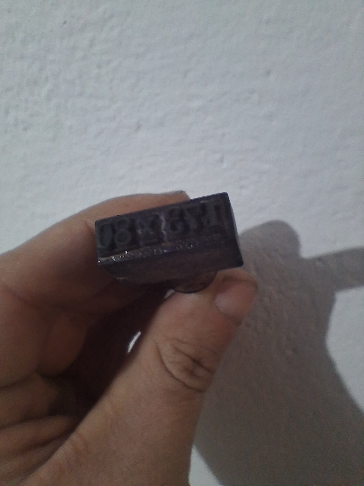

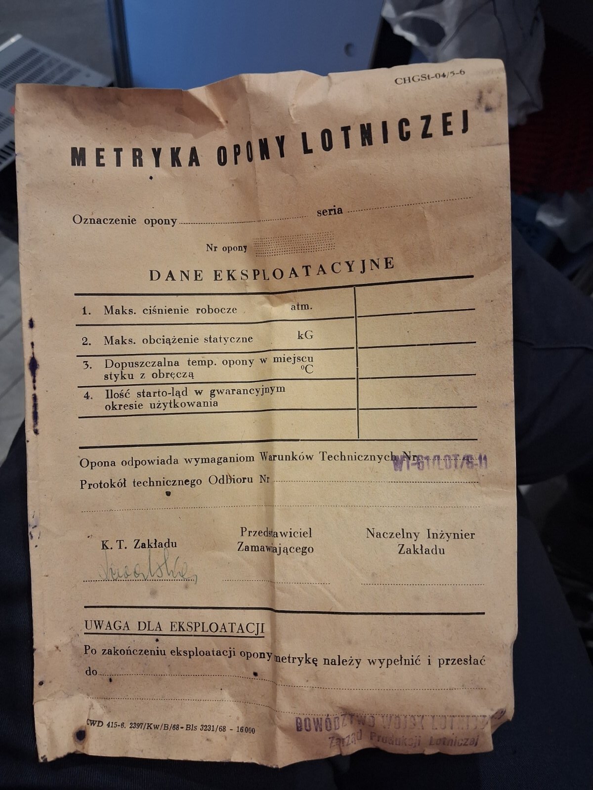

0 Wiking_667 Napisano 1 Grudzień 2025 Autor Napisano 1 Grudzień 2025 (edytowane) Dzięki za sugestie. Trochę szukałem wśród opon szybowcowych i kółkach ogonowych większych samolotów... ale te wymiary kompletnie do niczego mi nie pasują. Pomysł że mogą być to rozmiary opon lotniczych wziął się stąd że wszystkie te wartości wziąłem z pieczątek które znalazłem wraz z "Metryką opony lotniczej". Sama metryka wydaje się być z czasów głębokiego PRLu, ale pieczątki mają nieco bardziej archaiczny krój. Edytowane 1 Grudzień 2025 przez Wiking_667
0 Jedburgh_Ops Napisano 1 Grudzień 2025 Napisano 1 Grudzień 2025 (edytowane) W dniu 30.11.2025 o 18:32, Wiking_667 napisał: Witam, Czy ktoś z Was ma może wiedzę na temat tego w jakich samolotach stosowano opony o wymiarach: 313x115 173x80 303x70 A jesteś pewien, że to są opony systemu metrycznego? Bo jak na system metryczny to one mają wyjątkowo nietypowe wymiary. Opony np. do szybowców Jantar, Bocian, Pirat i Puchacz oraz innych z tamtych czasów to opony 350 × 135. Z kolei opony do (starych już dziś) szybowców Cobra to opony 300 × 125. I tak jest ze wszystkim, czego byś się nie dotknął. Opony do samolotów Szpak, Kania, Wilga to 500 × 150. Opony do motoszybowca Pegaz to 380 × 150 i 350 × 140. Opony samolotu S-1 to 700 × 150. Opony samolotu Żak to 380 × 150. I tak by można wyliczać w nieskończoność. Wszystkie polskie opony do sprzętu lotniczego mają w wymiarach na końcu 0 (wyjątkowo 5), a nie jakieś ułamki typu 3, 13, 15 itp. Edytowane 1 Grudzień 2025 przez Jedburgh_Ops
0 Wiking_667 Napisano 1 Grudzień 2025 Autor Napisano 1 Grudzień 2025 (edytowane) Bardzo ciekawy trop, nie wpadłem na to. Tym bardziej że - jak wspomniałem - moim zdaniem pieczątki wyglądają na dużo starsze niż sam dokument... a Polacy produkowali przed wojną np. PWSa-18 na licencji brytyjskiej. Dodam też że wśród pieczątek była jedna ewidentnie przedwojenna (ale z tematyki cywilnej). Co prawda mocno zdziwiłbym się gdyby rzeczywiście były to pamiątki po naszych z tego okresu... ale pomarzyć można :) Największy problem w tym że nie za bardzo umiem znaleźć informacje o rozmiarach opon samolotów/szybowców brytyjskich starszych typów. Pozostaje też pytanie czy opisy na pieczątkach napewno dotyczą rozmiarów opon... bo puki co jest to tylko moje przypuszczenie. Edytowane 1 Grudzień 2025 przez Wiking_667

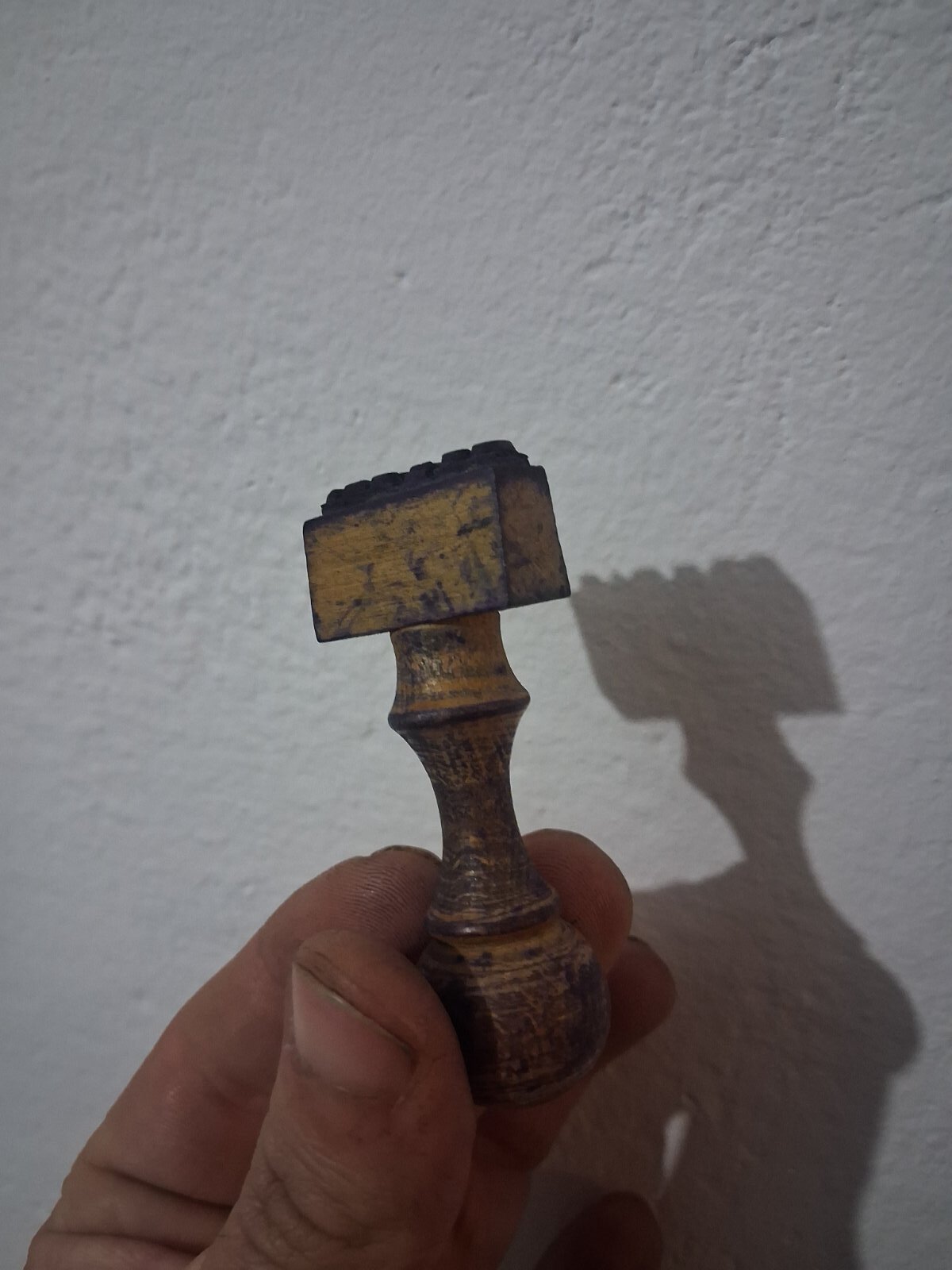

Wiking_667
Witam,
313x115
173x80
303x70
Pozdrawiam
