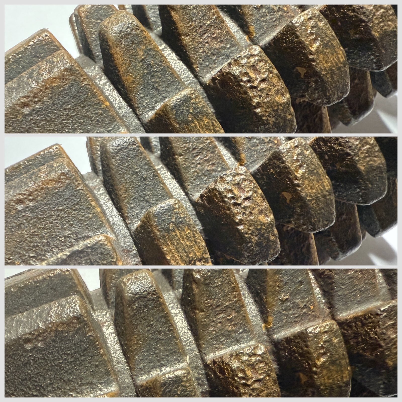

LeP Napisano 27 Listopad 2025 Napisano 27 Listopad 2025 Cześć, Na mojej kukurydzy używanej do reko po ostatnim występie w zimowej aurze pojawiła się korozja - delikatny nalot, który schodzi "po przetarciu chusteczką" - ale nie wszędzie. Chciałbym zapytać Was o radę - jak się pozbyć tych objawów korozji i czym zakonserwować żeby uniknąć nawrotów. Dzięki za pomoc.
canabis.dw Napisano 28 Listopad 2025 Napisano 28 Listopad 2025 (edytowane) Nalot można usunąć szczotką drucianą, a skoro ma być użytkowana w rekonstrukcjach - to najlepiej bedzie po prostu pomalować na kolor zgodny z oryginałem Edytowane 28 Listopad 2025 przez canabis.dw
Cronos Napisano 28 Listopad 2025 Napisano 28 Listopad 2025 To jest Austro Wegierska kukurydza? One chyba nie były malowane... Szczotka i oksyda ( w internetach dużo). Tanina sczernia metal i blokuje rozwój rdzy, a na koniec zabezpieczenie Polaroidem B44 (żywica).
kapuchy Napisano 28 Listopad 2025 Napisano 28 Listopad 2025 (edytowane) 3 godziny temu, Cronos napisał: To jest Austro Wegierska kukurydza? One chyba nie były malowane... Szczotka i oksyda ( w internetach dużo). Tanina sczernia metal i blokuje rozwój rdzy, a na koniec zabezpieczenie Polaroidem B44 (żywica). paraloidem ;), a z porządną oksydą to trochę zabawy, ta na zimno g...o warta Edytowane 28 Listopad 2025 przez kapuchy
Cyrograf15 Napisano 28 Listopad 2025 Napisano 28 Listopad 2025 Jeżeli oryginał faktycznie nie był jakkolwiek zabezpieczany to znaczy że ma być pordzewiały. Wojtek
LeP Napisano 28 Listopad 2025 Autor Napisano 28 Listopad 2025 Dzięki za info. Ogarnę szczotkę i będę działał. Co go taniny - rozpuszczać samemu czy od razy lecieć gotowcem typu Fertan? A co go paraloidu - to B-72 czy B-44? To moja pierwsza akcja zatem przepraszam za nieco elementarne pytania
