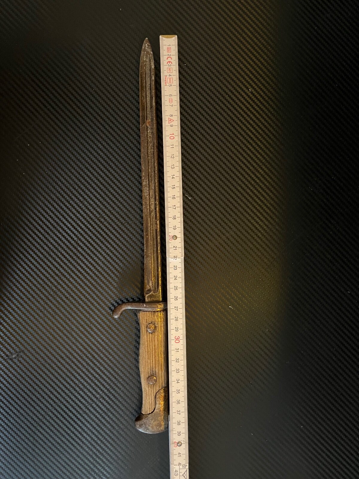

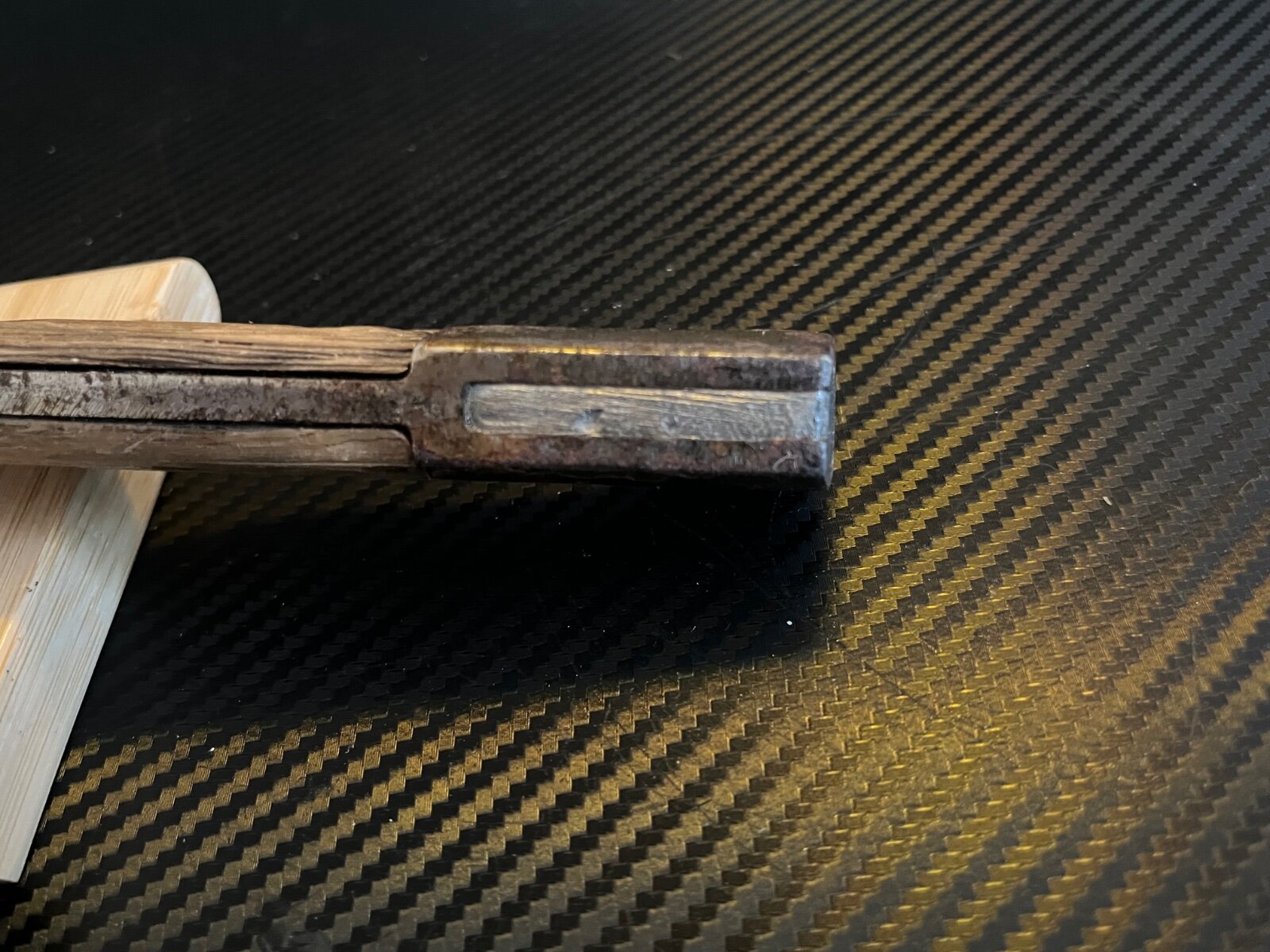

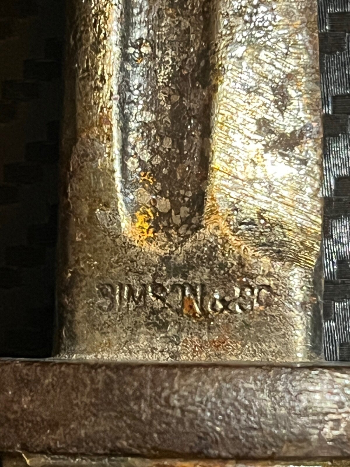

Ostatnim czasie odziedziczyłem ciekawy bagnet. (poniemiecki dom - okolice Krosna Odrzańskiego) Co nie co udało mi się ustalić, na moje to najprawdopodobniej 98/05 nA.
Producent: Simson & Co.

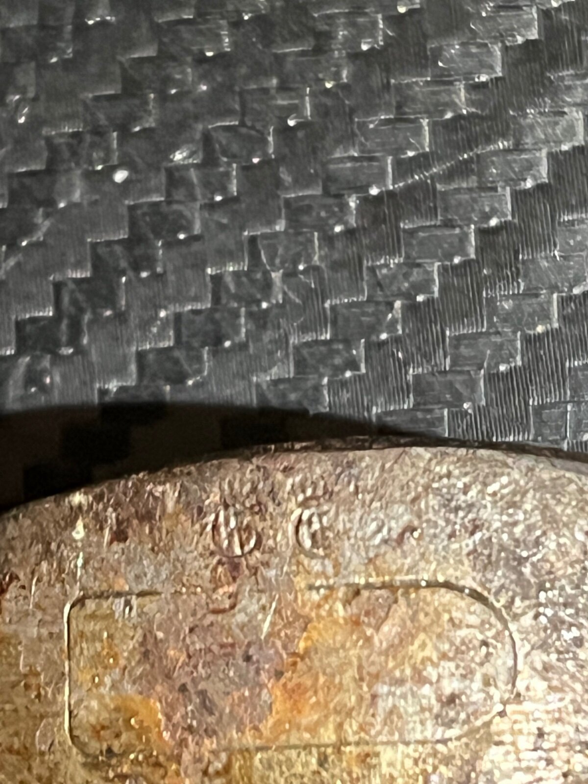

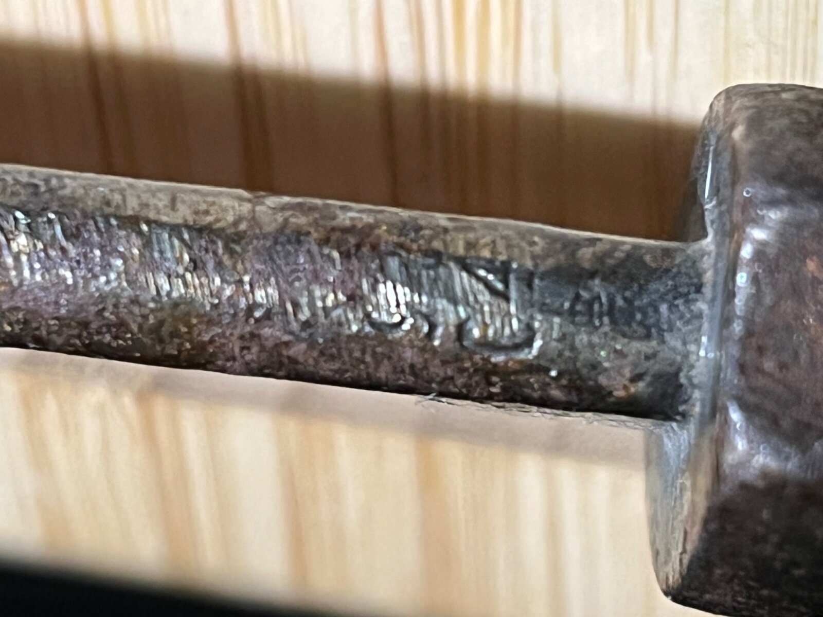

Stemple odbiorcze: A z koroną -Ambergu.                                         (Trzy stemple A - jeden na ostrzu, dwa na rękojeści)
Długość ostrza: ok. 26,5 cm.
Całkowita długość: ok. 40 cm
Pytanie czy mam rację, zna się ktoś lepiej niż ja na bagnetach i może pomóc?

czemu tylko ostrza były krótsze niż w normalnych wersjach?
Moim zdaniem ta głownia jest ułamana i zaostrzona na sztych - nie kojarzę "krótkich" wersji tego modelu.
A poza tym, okładziny wtórnie (trochę nieudolnie) dorobione.

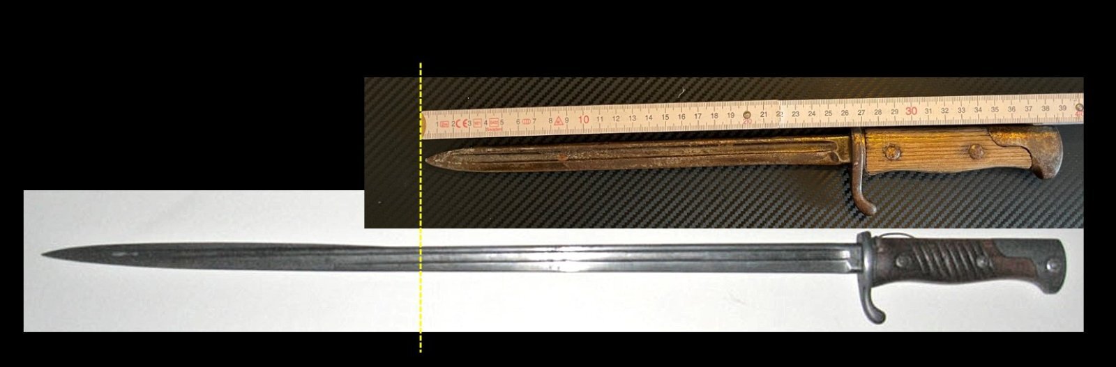

Czołem.

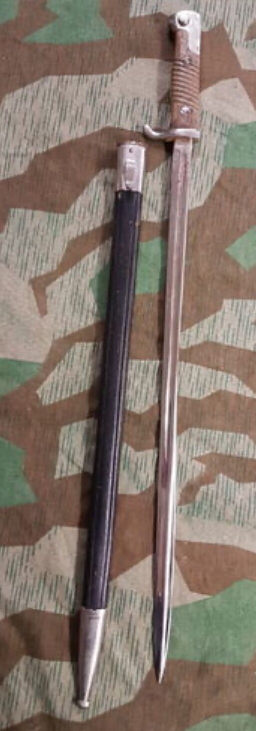

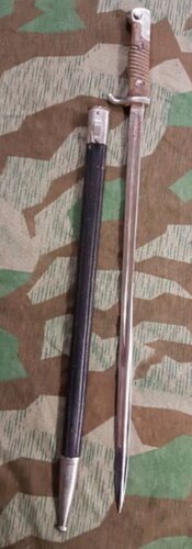

Bagnet na pierwszym zdjęciu to owszem - "liść" (rozszerzenie przy sztychu) a na drugim właśnie "ość" (długa wąska głownia).
Czyli wg Królikiewicza pierwszy to S98/05, drugi to S98.
Skracanie bagnetów w okresie PWS było dosyć powszechne - bardzo długie ostrze nie miało racji bytu w wojnie głównie okopowej.

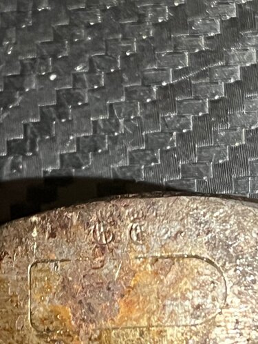

Seitengewehr 98 neuer Art, 04 oznacza rok przyjęcia na stan armii, w tym przypadku armii Królestwa Saksonii ( monogram panującego GR - Król Georg 1902-04) . Oznaczenie inspektora kontroli to litera E ,nie A. Skróconych bagnetów S98, używała marynarka Cesarstwa Niemieckiego ( dł. głowni 26-27 cm) ,poszukaj oznaczeń Kaiserliche Marine.

Panowie, poszukałem i podpytałem. To chyba faktycznie Seitengewehr tylko jakiś mocno przerobiony przez co ciężko ustalić konkretny model. Znalazłem podobne moim zdaniem bagnet paradny, jedynie  producent jest inny Eickhorn - ma to jakieś wielkie znaczenie? Może najlepiej udać się do muzeum albo

Patyna, rdza i ogólne zużycie dużo przeszkadzają - ale wątpię by było to od Marine.

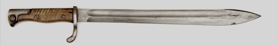

S 98/05 Liść (pierwotnie dla saperów, taka nowsza wersja tasaków)
S 98 Ość (długi, niemiecka odpowiedź na francuski Epee 1886, oba miały głownie 520 mm)
Tu Ość po przejściach, głownie w nich dość łatwo ulegały złamaniom, nie musiał być celowo skracany.

A może? Tylko nigdzie nie widzę innych stempli, poza tym ostrze ma ok. 266 mm a całość ok 398-399 mm. Taka różnica jakoś wpływa?
