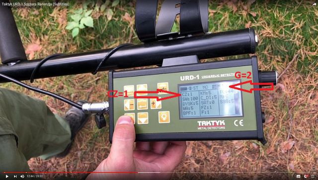

Taktyk Napisano 8 Październik 2018 Autor Napisano 8 Październik 2018 Przepraszam sza.man ale jak nikogo nie szkaluje i ale ktoś właśnie nakręcił kłamliwy film i ja muszę się do niego odnieść. Uzupełnieniem komentarza jest zdjęcie z 12:44 filmu, gdzie możemy zobaczyć nastawy parametrów pracy detektora.Komentarz jest tutaj:http://www.youtube.com/watch?v=FXB2Qdk7gsw&feature=youtu.beDodam jeszcze, że jak ktoś myśli, że odstępuje od sprzedaży i może sobie dowolnie postępować z urządzeniem to informuje, że jest w błędzie. Ok. To tyle i do usłyszenia w weekend. Będzie materiał nt. nierezonansowych sond do Whites.TAKTYKPost został zmieniony ostatnio przez moderatora Czlowieksniegu 12:40 09-10-2018
XII Napisano 9 Październik 2018 Napisano 9 Październik 2018 Witam,Z filmu wynika, że masz błąd w oprogramowaniu, a dokładnie w funkcji SAT (i istnieje duża szansa, że nie tylko). Przy nastawie 0 wciskając minus, wartość nastawy wskakuje na najwyższą możliwą 255 - brak deklaracji ograniczenia parametru mimo, że zakres na pewno zadeklarowałeś w głównej funkcji ponieważ po przestawieniu minusem na 255 oraz po wyjściu z parametru (następuje zapis nastawy) i ponownym wejściu do nastawy, mimo, że widać 0 wartość jest zapisana to 255.Ogólnie to jestem ciekawy testu i liczę na to, że test zostanie powtórzony z uwzględnieniem uwag Taktyka.Pozdrawiam!
Taktyk Napisano 9 Październik 2018 Autor Napisano 9 Październik 2018 Dziękuje testerom i XII za wykrycie tego błędu! W wersji oprogramowania, już nie pamiętam ale chyba ver.2.1.Bije się w piersi ale ta wersja była przeszło 1.5 roku temu.Finalna ver. 3.0 jest pozbawiona tego błędu.Błąd inkrementacji parametru występował w 5 funkcjach:SAT, wzmocnienie audio, kamienie magnetyczne, lcd kontrast, szybkość śledzenia. Przy dekrementacji parametru z 255 na 0 funkcje działały poprawnie.PozdrawiamTAKTYK
