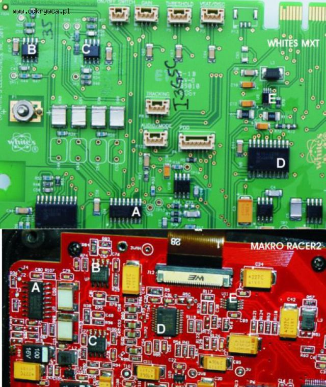

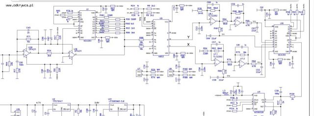

Taktyk Napisano 26 Wrzesień 2018 Autor Napisano 26 Wrzesień 2018 Tor pomiarowy w poście powyżej jest identyczny - identyczne rozwiązanie do MXT tracker czy pro. Identyczne nawet układy multipleksery 4351, 4053 i identyczny przetwornik ADS8230 - to samo jest w MXT PRO i był identyczny w T2 - ale autorzy mogli to zrobić a nokata makro? Na ile Waszym zdaniem innowacyjna jest firma, która nie potrafi sobie zaprojektować własnych rozwiązań tylko kopiuje innych, pomyślcie o tym. Za chwilę pokażemy to, co wykazałem a później wkleje kolejne zdjęcia produktów tej firmy...
Taktyk Napisano 26 Wrzesień 2018 Autor Napisano 26 Wrzesień 2018 Tutaj porównanie pcb - można sobie porównać ze schematem - układy A, B, C, są identyczne...

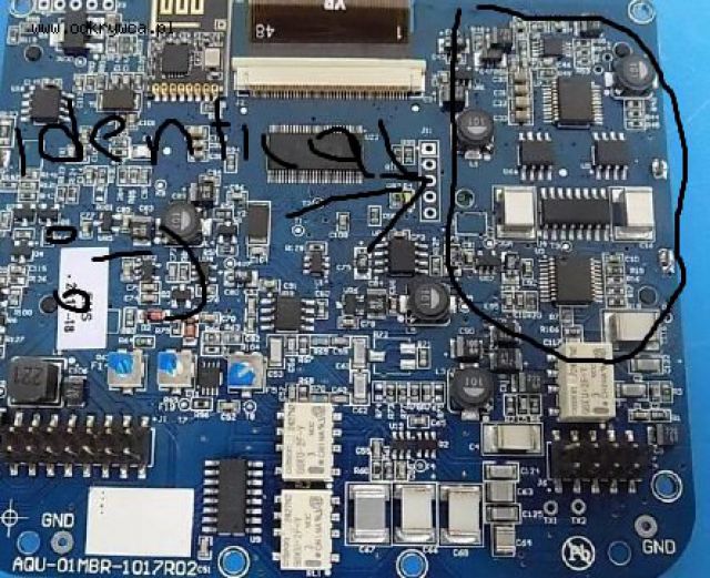

Taktyk Napisano 26 Wrzesień 2018 Autor Napisano 26 Wrzesień 2018 A tutaj Nokta Impact - rewelacja to samo rozwiązanie zanzczone kółkiem, identyczne układy...

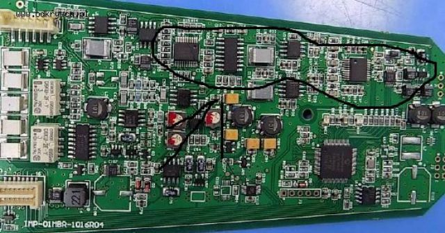

Taktyk Napisano 26 Wrzesień 2018 Autor Napisano 26 Wrzesień 2018 Kolejny wanalzek Kruzer - firma ma nadal problem z opracowaniem swojego układowego toru pomiarowego i korzysta z tego co już dawno podpatrzyła. Copy and paste... i daj dealerowi, którzy opowiedzą z jak genialnym wynalazkiem mamy do czynienia...
Taktyk Napisano 26 Wrzesień 2018 Autor Napisano 26 Wrzesień 2018 Teraz wystarczy poczekać na fcc id nowego produktu Anfibio, gdzie zobaczymy, że nawet pcb jest identyczne, czyli rozwiązanie takie samo od 10 lat. Ja poczekam i wklej i wiem, że będzie w 100% takie same.A Wy może poczekacie na nowy film majchrowicza, w którym opowie Wam z jakim genialnym wykrywaczem się ostatnio przechadzał po dawno nieprzechodzonej miejscówce :)))Do usłyszenia!TAKTYK
