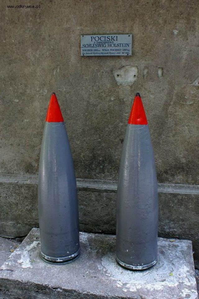

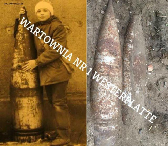

Horhe Napisano 13 Czerwiec 2018 Autor Napisano 13 Czerwiec 2018 Kolejne znaleziskohttp://trojmiasto.wyborcza.pl/trojmiasto/7,35612,23536243,duze-pociski-znalezione-na-westerplatte-zaniepokojony-czytelnik.htmlWyborcza podchwyciła i bańka sensacji rośnie.To ja im tą bańkę ......pyk!Na 99% to skorupy pocisków półpancernych, napełnionych betonem przez naszych marynarzy pod koniec lat 40-tych, bez MatWyb. Dawniej stały przy Wartowni Nr.1,jednak nie miały 280mm i nie pasowały.Zamieniono je. Stara historia z lat 70-80.Więcej wkrótce...Jak macie stare zdjęcia Wartowni Nr.1 z tych lat lub kasyna Kriegsmarine w Helu, to proszę podzielcie się wizerunkami tu na forum.

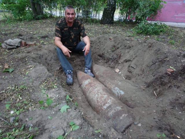

Horhe Napisano 14 Czerwiec 2018 Autor Napisano 14 Czerwiec 2018 No znawcy tematu mamy do czynienia z dwoma perełkami 355 mm. I bynajmniej nie są to pociski do Haubitze 35,5 cm M1.Walka o ich zachowanie wciąż trwa. Ponoc na Helu Kriegsmarine coś testowało w tym kalibrze.

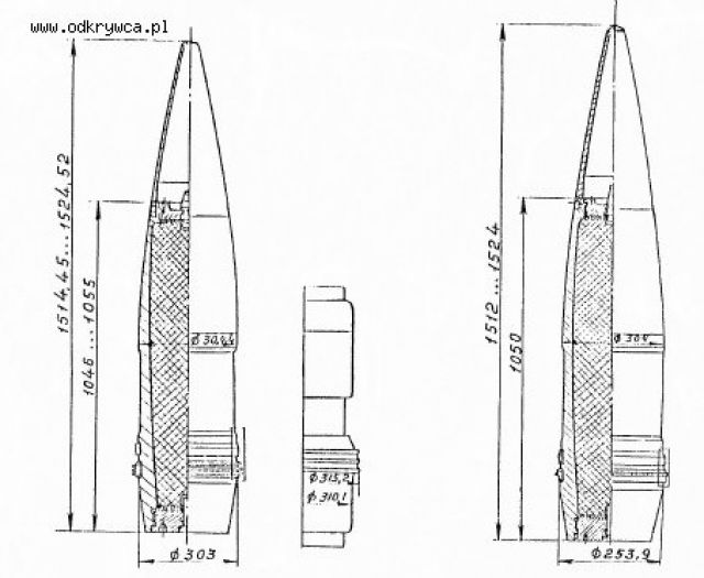

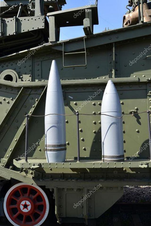

Loslau Napisano 15 Czerwiec 2018 Napisano 15 Czerwiec 2018 Ponoc na Helu Kriegsmarine coś testowało w tym kalibrze"Może, acz nie w tym przypadku.Według mnie są to radzieckie pociski kalibru 304,8mm oбp.1928 (pocisk wzoru morskiego z zapalnikiem dennym) do działa kolejowego 305mm ТМ-3-12 które w sumie jakby nie było powstało na bazie armat morskich - z tym że Radzieckich.Po mojemu są to na 99% puste skorupy które w tym durnym kraju znowu polecą niepotrzebnie na orbitę wysłane tam przez naszych asów z MON'u. Pociski te w przeszłości stały zabetonowane, i pomalowane na niebiesko przed wartownią na Westerplatte. Naprawdę nie wydaje mi się aby ktokolwiek kto je tam wówczas umieścił, był na tyle głupi aby stawiać sobie a ozdobę przy wartowni" prawdziwe niewybuchy takiego kalibru (pisząc prawdziwe" mam tutaj na myśli pociski pełne MW). Są ta najpewniej jakieś po poligonowe pociski ćwiczebne, pierwotnie wypełnione jakimś materiałem obojętnym - dziś pewnie pełne betonu. Już sam fakt iż oba zostały wystrzelone i nie wybuchły (nacięte pierścienie wiodące) daje do myślenia. Szkoda tylko iż znowu nie było na miejscu nikogo kto posiadał by jakąś wiedzę nt. artylerii i amunicji - wszak ustalenie czy nadal zawierają MW to nie aż taka skomplikowana sprawa w tych czasach - nawet bez otwierania" pacjenta (zakładając iż jest zamknięty"). Prościej narobić szumu i paniki (patrz G.Wybiórcza)
Loslau Napisano 15 Czerwiec 2018 Napisano 15 Czerwiec 2018 Po lewej 304,8mm oбp.1928 przy ТМ-3-12. Po prawej pocisk starszego wzoru.

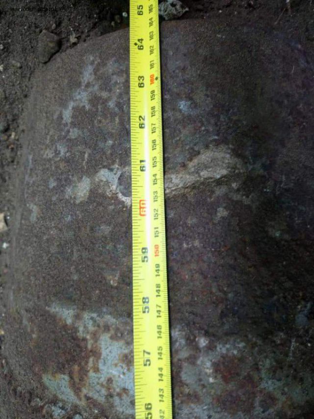

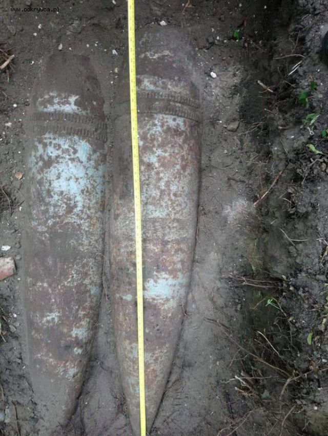

Horhe Napisano 15 Czerwiec 2018 Autor Napisano 15 Czerwiec 2018 Myślcie dalej, to na 100% nie 305mm. Pomiar komisyjny z saperami nie kłamie. Pierścienie po zewn.360mm, głębokość bruzdy2-3mm,korpus średnicy 350mm. Nijak wychodzi okolo 355mm
Loslau Napisano 15 Czerwiec 2018 Napisano 15 Czerwiec 2018 Pomiar komisyjny w dołku, już pięć kalibrów przytaczano od czasu wykopania :) ciekawe czym tym razem mierzono :)

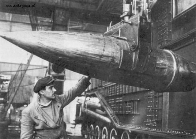

Loslau Napisano 15 Czerwiec 2018 Napisano 15 Czerwiec 2018 Ps;1# Kalibru nie mierzymy po zewn. pierścieni" bo wtedy zawsze wyjdzie więcej niż w rzeczywistości/2# Skoro takie komisyjne" pomiary były, to poprosimy jeszcze długość pocisku :) owszem, był w Rosyjskiej artylerii kolejowej jeszcze większy brat kalibru 356mm (ТМ-1-14) acz pociski doń miały 180cm długości... a tyle nijak nie wychodzi z tej miarki na foto.Pozdrawiam
Horhe Napisano 15 Czerwiec 2018 Autor Napisano 15 Czerwiec 2018 Też odpada, pocisk ma 164cm długości. Widać to na zdjęciu Woodhaven'a.Przewalilem masę literatury saperskiej, artyleryjskiej i nie trafiłem na ten typ pocisku. Większość skryptów saperskich kończy się na 305mm. Walka o zachowanie trwa. Na tą chwilę to najważniejsze. Pociski te są związane z historią BAS na Westerplatte. Wg.relacji trafiły do jednostki MW w 48-49 roku z inicjatywy ś.p. kmdr. Zbigniewa Przybyszewskiegi
Horhe Napisano 15 Czerwiec 2018 Autor Napisano 15 Czerwiec 2018 Wymiary zdjęto za pomocą macki kowalskiej z przeniesieniem wymiaru na miarkę.Co do milimetra będzie pomiar po wyrwaniu z wojskowych procedur, które bywają bezlitosne dla zabytków techniki militarnej.

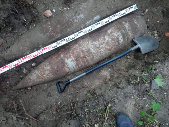

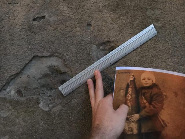

Loslau Napisano 16 Czerwiec 2018 Napisano 16 Czerwiec 2018 @Horhe;W przypadku już tak dużych kalibrów krąg podejrzanych" naprawdę nie jest duży. Takich dział nie było wiele, a tym samym typów doń amunicji. Sam przejrzałem swoją literaturę, której jak podejrzewam mam nieco więcej niż wy (zwłaszcza w przypadku większych kalibrów) i jednak najbardziej pasuje tutaj pocisk o którym wcześniej wspominałem. A mówiąc precyzyjniej - tylko on mi tutaj pasuje. Miałem jeszcze wątpliwości po twoim poście z wymiarami, czy nie byłby to czasem wymieniony wcześniej 356mm pocisk wz.28 z TM-1-14 ale... cóz, nawet bez wymiarów widać po proporcjach względam człowieka na zdjęciu (patrz załącznik) iż 356mm to było już jednak o wiele większe ydle"...

@ndrew Napisano 18 Czerwiec 2018 Napisano 18 Czerwiec 2018 kaliber: 356mmdługość całości: 156/164 (bez/z zapalnikiem)2 pierścienie wiodące szer. 2,8cm rozstawie 26cm.
