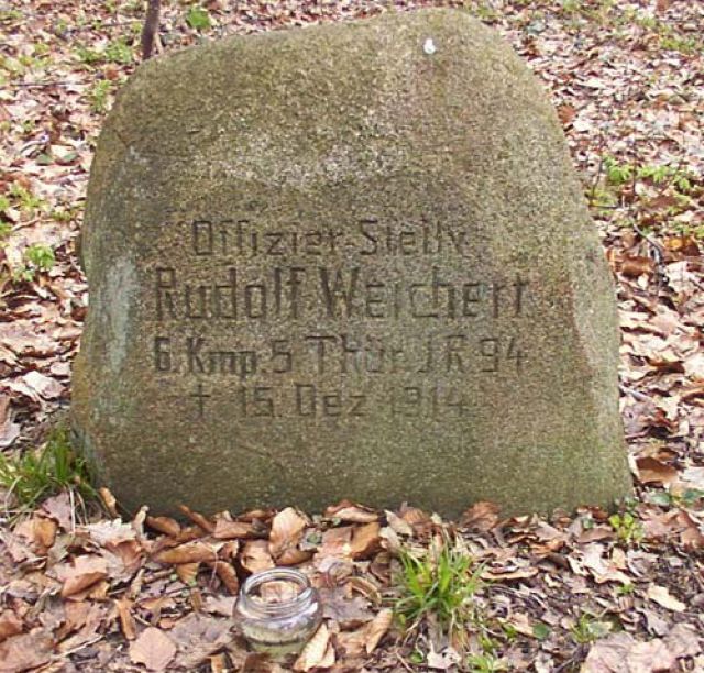

bolas Napisano 6 Kwiecień 2004 Autor Napisano 6 Kwiecień 2004 Szukam pomocy w rozszyfrowaniu napisów na niemieckich i rosyjskich nagrobkach z 1914 roku. Podjechałem dziś sobie popstrykać fotki na cmentarz pierwszowojenny w moim rejonie i zastanawiam się nad niektorymi napisami - może ktoś jest w stanie pomóc lub skorygować ? sprawa nr1: rozszyfrowywanie jednostek niemieckich (bo nie jestem pewien kolejności numerów itp)- 6.komp. 5 Thur. I.R. 94" - czy to 6 kompania 5 turyńskiego (czy jakiegoś innego) pułku piechoty? Jak tak to co oznacza to 94" na końcu? Czy może to jakiś numer indentyfikacyjny żołnierza? Czy ew. w złej kolejności odczytuje numery? - I.Batl. 1 Pos.Inf.Reg 18" - problem jak wyżej - czy to I batalion 1 poznańskiego pułku piechoty czy coś innego? - Radf. Komp. Nr.41" - wydaje mi się ze to Radfarear Kompanie Nr.41" - czyli 41 kompania cyklistów ?????

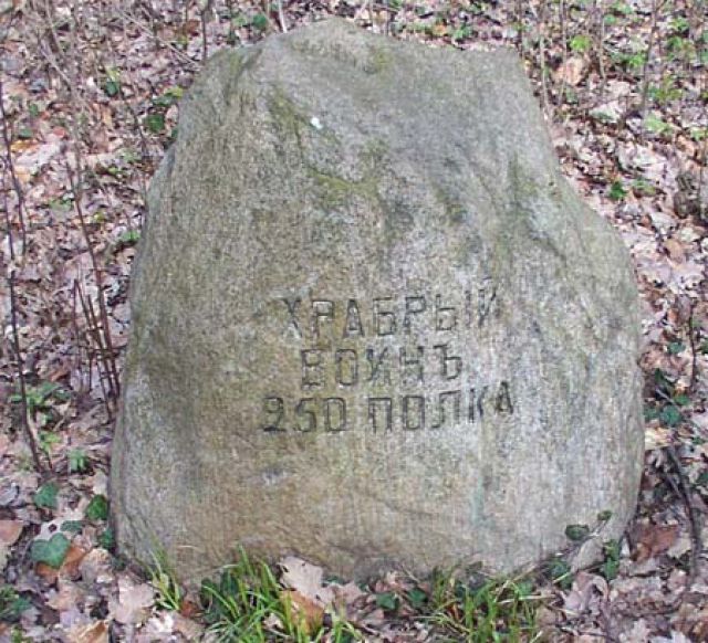

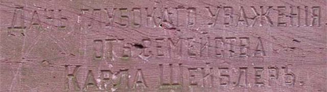

bolas Napisano 6 Kwiecień 2004 Autor Napisano 6 Kwiecień 2004 sprawa nr2: napisy na pomnikach ku czci poległych po niemiecku IN ECHRFURCHT GEWIDMET VON DER FAMILIE CARL SCHEIBLER" a napis rosyjski wrzucam obok na fotce ...
Forteca Napisano 6 Kwiecień 2004 Napisano 6 Kwiecień 2004 Te napis na górze to dzielny żołnierz 250 pułku"U Niemców numery pułków podawane są na końcu, więc IR 94 to Infanterie Regiment 94" itd. Numery batalionów z reguły podawano cyframi rzymskimi. Tak w skrócie.
jagoda Napisano 7 Kwiecień 2004 Napisano 7 Kwiecień 2004 Wg mnie napis rosyjski brzmi: Oddaje głęboki szacunek rodzina Karola Scheiblera". Wydaj mi się ze niemiecki napis znaczy to samo.pozdr MJ
sqh Napisano 7 Kwiecień 2004 Napisano 7 Kwiecień 2004 Pułki i bataliony niemieckie przed 1914 nosiły często podwójną numerację - pierwsza liczba (zazwyczaj mniejsza) była tradycyjnym numerem jednostki z okresu sprzed zjednoczenia Niemiec, gdy każdy kraj związkowy posiadał osobną armię, zaś druga (zazwyczaj większa) była numerem porządkowym w obrębie całej armii Cesarstwa. Od reguły tej wyłamywała się armia Królestwa Bawarii, która zachowała wyłącznie własną numerację. Zatem 5 Thur. I.R. 94 i 1 Pos.Inf.Reg 18 to faktycznie 5. Turyński pp Wielkiego Księcia Bawarii nr 94 i 1. Poznański pp von Grolmana nr 18.Dodać jeszcze należy, że tradycyjna nazwa często ma się nijak do garnizonu z 1914. O ile 94. pp rzeczywiście stacjonował w Turyngii (konkretnie w Weimarze, II baon w Eisenach, III baon w Jenie), o tyle 18. pp - w Ostródzie (Prusy).W 1914 pułki niemieckie liczyły po 3 bataliony.
