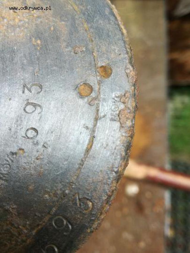

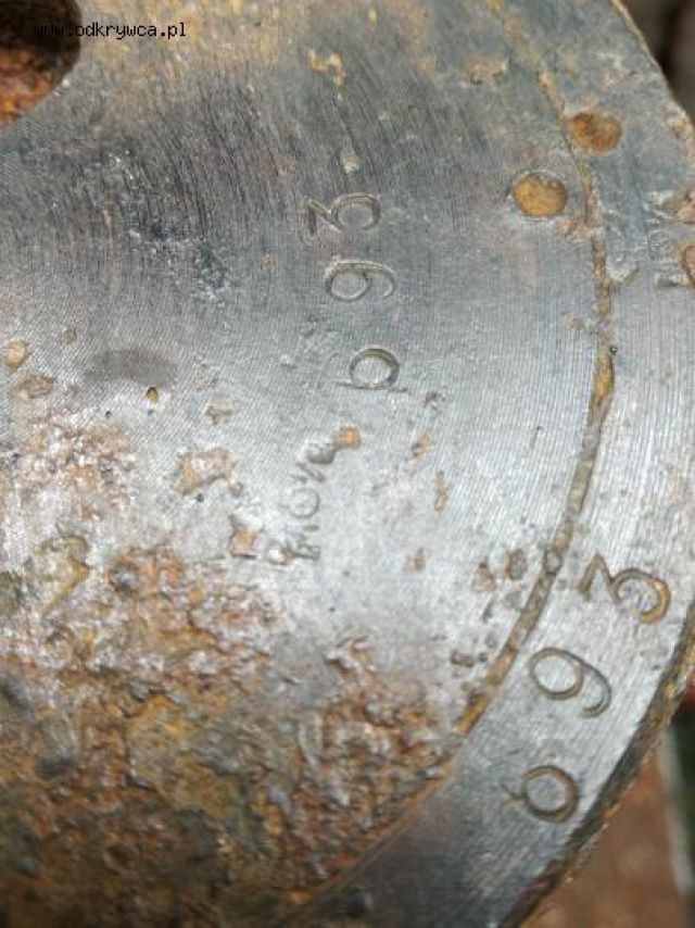

kolczyk96 Posted March 7, 2018 Author Posted March 7, 2018 Dzięki vis 1939 fajny link.Kol.makul jestem na 100% pewny , że te pierścienie są żelazne miękkie. Materiał o dużo mniejszej twardości niż korpus.A ma może ktoś , coś na temat tych bić na denku?Pozdrawiam!Marek.

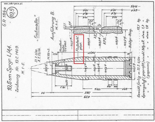

vis1939 Posted March 6, 2018 Posted March 6, 2018 Do 12,8cm FlaK i PaK też były scalone.Owa skorupa z wątku oczywiście nie jest żeliwna tylko stalowa, a wkręcane dno stosowano dla łatwiejszego wyrobu skorupy i elaboracji.

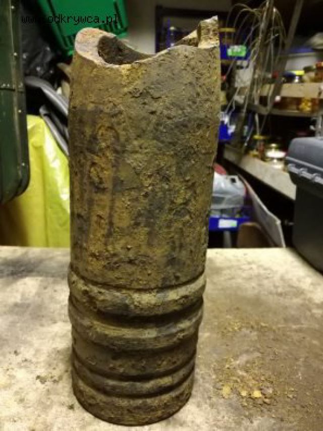

kolczyk96 Posted March 6, 2018 Author Posted March 6, 2018 vis 1939 powiem szczerze , że czekałem na twoją odpowiedź. Bardzo Ci dziękuję. Ale zmobilizowałeś mnie do tego żeby się przespacerować do garażu i pomierzyć tą skorupę. Biorę psa , butelki na złocistość i za godzinkę dam dokładne wymiary.Pozdrawiam!Marek.
kolczyk96 Posted March 6, 2018 Author Posted March 6, 2018 vis 1939 strzał w 10! To jest 105 mm i było pewnie zespolone.Średnica korpusu 104,4 mm , średnica pierścieni wiodących 108,5 mmdługość 290 mm + trochę bo brakuje. Natomiast co do stali z której jest wykonany korpus to ja jestem w opozycji. Dla mnie jest to odlew z żeliwa lub staliwa obrabiany metodą toczenia. Stawiam na staliwo ponieważ po zeszlifowaniu przełomu u góry widać grube ziarno i nawet korozję międzykrystaliczną. Szlifierka kontowa prawie nie daje iskry. Stal ma ziarno nie dostrzegalne gołym okiem i daje wyraźną długą , gęstą iskrę przy szlifowaniu.Dzięki vis!!!Pozdrawiam!Marek.

vis1939 Posted March 6, 2018 Posted March 6, 2018 Pierścienie wiodące stosowano różniste - KPS, FES or KES stands for the bimetallic type of driving band"http://www.missing-lynx.com/library/german/flak2_dmourtizsen.html
nurek79 Posted March 5, 2018 Posted March 5, 2018 Na pewno to nie jest szrapnel, zbyt grube ścianki. Przydały by się dokładne wymiary. Niemcy używali kal. 105 mm następny zbliżony to 128 mm. Rosjanie mieli kupę 122.
nurek79 Posted March 5, 2018 Posted March 5, 2018 Sorry kolego. Lepiej się przyjrzałem i prawie na pewno jak zmierzysz to wyjdzie ci 88 mm. W dolnej części skorupy masz wcięcia na obsadzenie łuski. Niemcy z tego co się orientuje największe zespolone mieli 88 mm.
