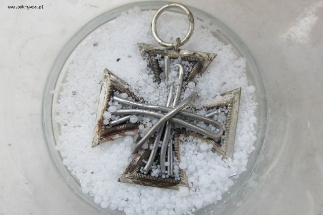

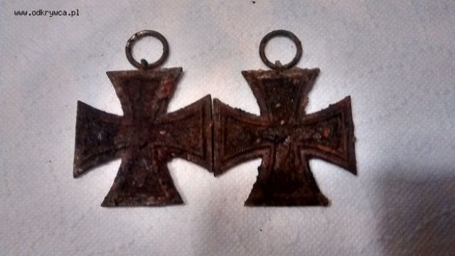

dimmu66 Napisano 2 Marzec 2018 Autor Napisano 2 Marzec 2018 Wpadł mi w ręce szkut takiego odznaczenia. Środek mocno skorodowany , więc chcę zrobić autolizę i tu moje pytanie - czy nie zaszkodzi na ramki?Robiłem wiele razy autolizę , ale na wyłącznie stalowych/żelaznych przedmiotach , a przy takim połączeniu nie wiem czy nie zaszkodzi na srebżoną ramkę.Owinąć całość aluminium i do Kreta?
vis1939 Napisano 3 Marzec 2018 Napisano 3 Marzec 2018 Elektrolizę zrób to nie zaszkodzi na pewno.Po autolizie w krecie srebrzenie ramek słabo wychodzi, tym bardziej że jest podłej jakości.

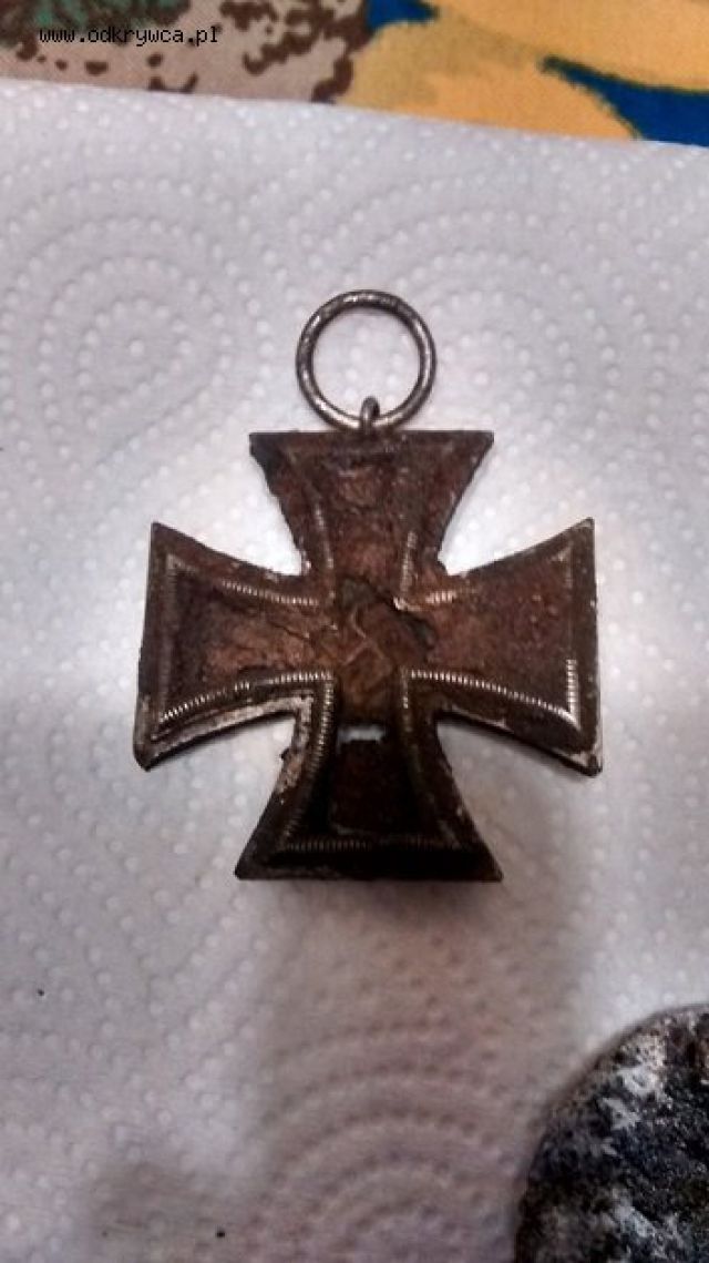

dimmu66 Napisano 3 Marzec 2018 Autor Napisano 3 Marzec 2018 Pomoczyłem w nafcie i co się dało usunałem wykałaczką , ale sporo rdzy skrystalizowanej z ziemią. Stan bardzo słaby - traktuję go raczej jako poligon doświadczalny" bo odratować się nie da , a i nie ma co za bardzo ratować
dimmu66 Napisano 12 Marzec 2018 Autor Napisano 12 Marzec 2018 Leży w nafcie , co jakiś czas wyciągany, obskrobywany wykałaczką, traktowany Fosolem i z powrotem do nafty. Traktowany raczej jako poligon doświadczalny , bo stan mocno słabiutki - ramka odlazła a rdzeń się rozsypuje

dimmu66 Napisano 12 Marzec 2018 Autor Napisano 12 Marzec 2018 Po nafce udało mi się usunąć sporo skrystalizowanej ziemi z rdzą.Nieba wem dam fotki obrazujące stan obecny , ale zaznaczam, szłu niema .Z g... bata nie ukręcisz.

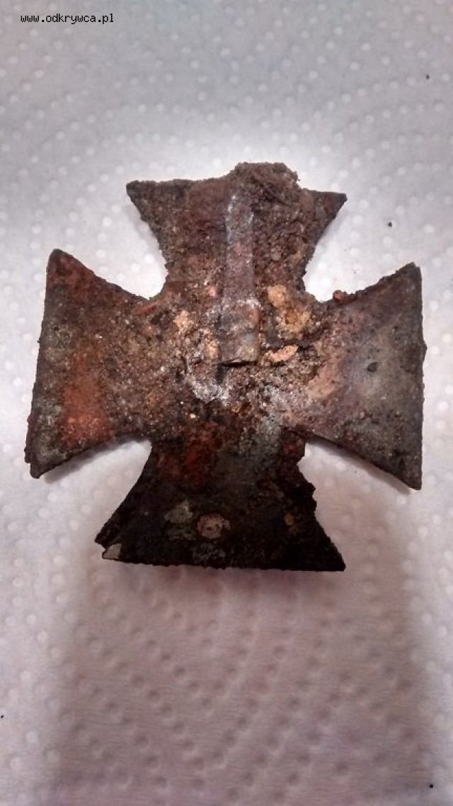

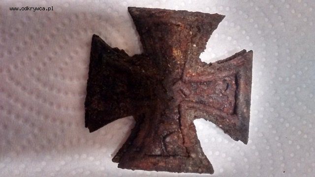

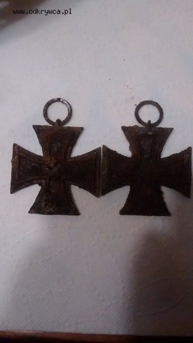

dimmu66 Napisano 29 Marzec 2018 Autor Napisano 29 Marzec 2018 W międzyczasie doszły jeszc ze 3 szt EK2 - jeden w stanie agonialnym
dimmu66 Napisano 29 Marzec 2018 Autor Napisano 29 Marzec 2018 Te w lepszym stanie - przynajmniej bez dziur, ale też bez szału

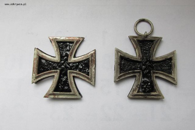

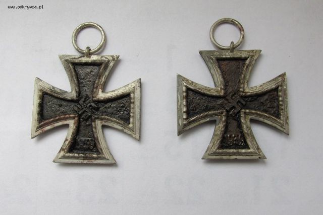

dimmu66 Napisano 29 Marzec 2018 Autor Napisano 29 Marzec 2018 Efeskt końcowy - EK1 i EK2 - ten w zdecydowanie gorszym stanie
dimmu66 Napisano 29 Marzec 2018 Autor Napisano 29 Marzec 2018 Robiłem tak - EK1 i EK2 (ten z dziurami) nqajpierw pomoczyłem tydzień w nafcie bo dużo ziemi skrystalizowało się z korozją.Niczym nie mogłem usunąć. Wyjmowałem co jakiś czas i usuwałem igłą co się dało. Potem zalałem na jakieś 3-5 min Domestosem :) I tak kilka razy. Nie robiłem autolizy, bo obawiałem się , że nic z rdzenia nie zostanie.I tak jestem zdziwiony, że coś zostało , bo nastawiłem się , że odzyskam tylko ramkę. W EK1 rdzeń się porozpadał na części. Na koniec Cortanin i Paraloid - nie jestem zachwycony , bo świecą się jak psu ...Pozostałe 2szt EK2 (te w lepszym stanie - nie skorodowane na wylot) podobnie , z tym , że jak z grubsza pozbyłem się korozji, to zrobiłem autolizę. Potem Domestos i znów autoliza (w sumie 3x) i w międzyczasie leżakowanie w nafcie, szczoteczka i igła.Tu tylko pociągnąłem Cortaninem
dimmu66 Napisano 29 Marzec 2018 Autor Napisano 29 Marzec 2018 Pozostaje mi jeszcze wypolerować ramkii zlutować te w EK1 , bo odlazły. Zastanawiam się co dalej robić z tymi środkami w 2 szt EK2 w lepszym stanie - nie chcę zabezpieczać Paraloidem , bo strasznie się błyszczy i wg mnie wygląda fajansiarsko. Przez moment zastanawiałem się nad pociągnięciem ich rdzeni farbką modelarską , ale to chyba nie najlepszy pomysł. Chyba je zostawię takimi jakie są w chwili obecnej.
Cyrograf15 Napisano 30 Marzec 2018 Napisano 30 Marzec 2018 Autoliza nie niszczy metalu, w przeciwieństwie do Domestosa który zawiera podchloryn sodu działający jako utleniacz. https://pracownicy.amu.edu.pl/__data/assets/pdf_file/0014/302090/Domestos-Zero-Kamienia.pdfWojtek
bsam20 Napisano 1 Kwiecień 2018 Napisano 1 Kwiecień 2018 Jak dla mnie nie usunąłeś wcałkowicie korozji. Za dużo taniny. Ja konserwowałem tylko taniną, ale nadmiar ścierałem szmatką w momencie zasychania.
