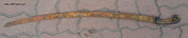

Dimon Napisano 20 Lipiec 2017 Autor Napisano 20 Lipiec 2017 Pomoże ktoś w identyfikacji. Jeżeli ktoś ma prosił bym o foto pochwy,

Dimon Napisano 20 Lipiec 2017 Autor Napisano 20 Lipiec 2017 Kolega spojrzy na zdjęcie i przyjrzy się rękojeści dobrze. Krzywizna głowni też większa.

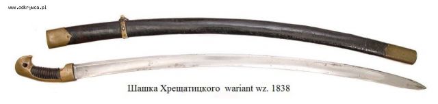

Korabkow Napisano 20 Lipiec 2017 Napisano 20 Lipiec 2017 Bo to jest szaszka kozacka niskich rangą wz.1838 z tym, że ktoś /dawno/ wywiercił w głowicy otwór na temblak.Opisana i pokazana jest w Tadeusz Bilnik, Tadeusz Gaponik Szaszki rosyjskie w Wojsku Polskim" podają,że w głowicy nie było otworu strona 21.Wpisz w google szaszka kozacka wz 38 w obrazkach pierwsze zdjęcie zobaczysz taką samą i jak wygląda pochwa, chociaż ten egzemplarz wygląda mi na kopię ,ale dobrą.
Dimon Napisano 20 Lipiec 2017 Autor Napisano 20 Lipiec 2017 Kolego autentyk z Tannenbergu nic nie wiercone. data 1878.
toyotomi Napisano 20 Lipiec 2017 Napisano 20 Lipiec 2017 Czołem.Spróbujmy „wyprostować” namieszane informacje dotyczące tej szaszki.Fakt – szaszki wz. 1838 w pierwotnej formie, w głowicy nie posiadały otworu na temblak.Jednocześnie wzór tej szaszki produkowany był ponad 40 lat, aż do zastąpienia przez wz. 1881.Z kolei szaszka wz. 1838 obok szaszki wz. 1881 używana była do 1894 roku.I tutaj zaczynają się „schody”. Przez tyle lat produkcji i używania – siłą rzeczy – następowały nieznaczne zmiany konstrukcyjne, wymuszone przez użytkowanie. Kolekcjonerzy zajmujący się szaszką wz. 1838 zidentyfikowali 18 wariantów produkcyjnych tego wzoru, różniących się drobnymi detalami.W opracowaniach bronioznawców – że tak powiem – szaszka wz. 1838 potraktowana jest po „macoszemu i po łebkach” „….szaszka wz. 1838 była, taka to a taka….i kropka”.Czemu nie ma co się dziwić. Te wszystkie drobne zmiany, nie były wariantami konstrukcyjnotechnicznymi i nie było dla nich dokumentacji.Jeżeli weźmiemy pod uwagę otwór na temblak w szszce wz. 1838 – to sprawa ma się tak.W roku 1882 ( zauważmy, że już funkcjonuje szszka wz. 1881) - ale jest jej za mało.Na bazie szaszki wz. 1838, Хрещатицки opracowuje szaszkę. Praktycznie nie różniącą sięod wzoru 1838. Zmianie uległ kąt nachylenia rękojeści, lekko zwiększona krzywizna głowni,(typu azjatyckiego) do pochwy założono tylko jedną ryfkę (pochwa wz. 1838 posiadała dwie ryfki) oraz głowicy dodano otwór na temblak.Szaszka ta funkcjonowała w kozackich wojskach stepowych w latach 80-90 XIX wieku.Tutaj z kolei zahaczamy o drugie „schody” – od lat, wśród kolekcjonerów trwa dyskusja i spóro to – czy szaszka ta jest odrębnym modelem, czy też wariantem szaszki wz. 1838.Кулинский w swoich opracowaniach nazwał tę szaszkę - шашкой Хрещатицкого.Wielu kolekcjonerów nie zgadza się z taką nomenklaturą, gdyż brak dokumentacji armijnejwprowadzającej na uzbrojenie tego typu oręża. Uznają ten wariant za szaszkę wz. 1838.Osobiście jestem po tej stronie.Pzdr.stani
