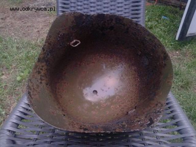

root333 Napisano 8 Lipiec 2017 Autor Napisano 8 Lipiec 2017 A tutaj po odtłuszczeniu alkoholem - wygląda jakby sama rdza...Mam nadzieję, że po fosolu farba jednak pokaże się znowu.

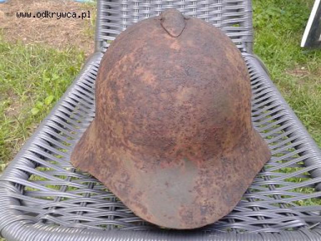

root333 Napisano 8 Lipiec 2017 Autor Napisano 8 Lipiec 2017 Fota jakby nie w temacie, ale to hałer który zrobiłem fosolem, następnie tanina i palaroid B44. Nie pokryty jeszcze cosmoloidem dlatego błyszczy jak psu jajeczka. Na nim farby nie było.Pytanie brzmi czy pokrywanie przedmiotu taniną jest naprawdę konieczne ?Hałer stał się czarny jak węgiel, taninę z grubsza zmyłem przed palaroidem.Vis pisze, że tanina jest zmywalna pewnie ma rację, lecz po co nią przedmiot pokrywać jeśli mamy ją póżniej zmywać ?Bez taniny korozja wylezie pomimo palaroidu i wosku ?

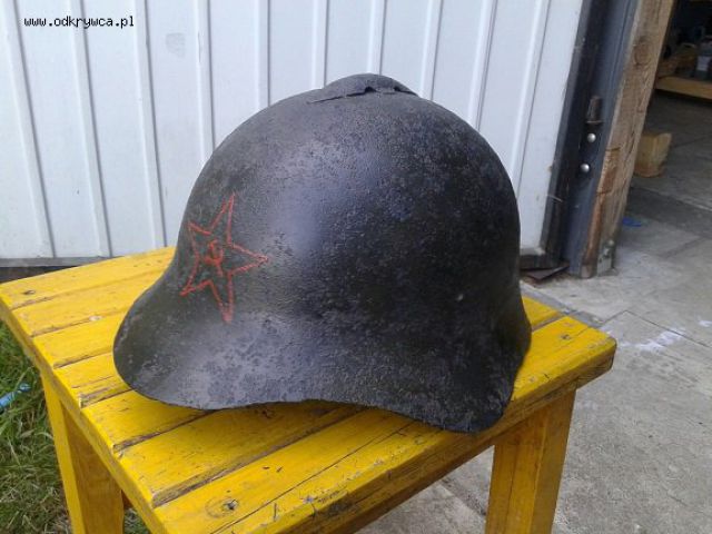

root333 Napisano 8 Lipiec 2017 Autor Napisano 8 Lipiec 2017 Po dwóch malowaniach fosolem.Podczas mycia plastikową szczotką niestety gwiazda zaczyna schodzić.

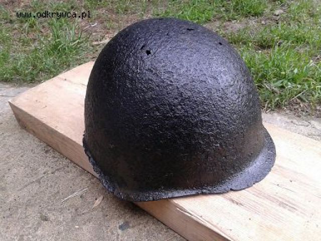

root333 Napisano 8 Lipiec 2017 Autor Napisano 8 Lipiec 2017 Korci mnie aby go już tak zostawić.jest jeszcze sporo rudej, ale gdyby odciąć dopływ powietrza, być może nie rozłaziła by się...W takim stadium czyszczenia wygląda już całkiem znośnie.Gdyby miał zamienić się w czarny sagan to lepszy już taki jak jest teraz.Na wykwity punktowo tanina ?czy to załatwiło by sprawę ?
vis1939 Napisano 9 Lipiec 2017 Napisano 9 Lipiec 2017 Tanina jest konieczna żeby dalej nie korodował - smarujesz cały(po farbie tez) i zostawiasz do wyschnięcia,potem zmywasz pod woda trąc garczek lekko szczota plastikowa.Tam gdzie tanina wejdzie w reakcje z rdza nic się nie wypłukuje.Drugi garczek skoro nie miał farby,to moczenie go fosolem nie ma żadnego sensu.Elektroliza załatwiła by sprawę szybciej i lepiej.
viator01 Napisano 9 Lipiec 2017 Napisano 9 Lipiec 2017 Tanina jest niestety niezbędna, jeśli nie stosujesz elektrolizy. W muzeach też większość eksponatów jest czarna. Trzeba się z tym pogodzić i tyle.
viator01 Napisano 9 Lipiec 2017 Napisano 9 Lipiec 2017 A gwiazda schodzi być może dlatego, że paprzesz hałer alkoholem. Przy stosowaniu fosolu jest on zupełnie zbędny.

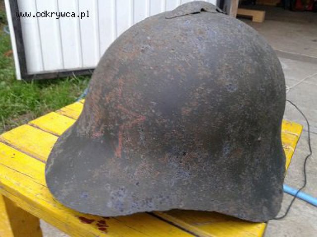

root333 Napisano 10 Lipiec 2017 Autor Napisano 10 Lipiec 2017 Garnek po kolejnych dwóch malowaniach fosolem ( po ok. 15 min każde ), wypłukany kilkakrotnie za pomocą miękkiej szczotki plastikowej.Vis absolutnie masz rację, że radziecka jakość pozostawia wiele do życzenia fosol wyrażnie rozpuszcza farbę, a szczególnie gwiazdę ( po sierpie i młocie już nie ma śladu ). Szczerze mówiąc dokładnie tego się spodziewałem. Garnek niby wygląda lepiej ale z bliska widać, że warstwa farby staje się cieńsza. Prawdopodobnie gdy fosol poradzi sobie z korozją, farby zostanie też niewiele... Trudno, najważniejsze to pozbyć się rudej. Ktoś mógłby pomyśleć - po co się z tym tak bawić ? Zabawę tą traktuję jako doświadczenie, bo tylko samemu próbując różnych sposobów, które mi zresztą podpowiadacie, można się czegoś nauczyć, no i może chociaż część gratów zamiast polegiwać w worach uda się wyeksponować w bardziej zaszczytnych dla nich miejscach.
viator01 Napisano 10 Lipiec 2017 Napisano 10 Lipiec 2017 Nałóż taninę i B44 i obserwuj co się będzie działo. Jest szansa, że wystarczy tych zabiegów.

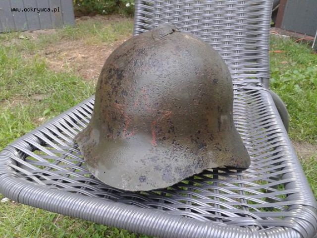

root333 Napisano 12 Lipiec 2017 Autor Napisano 12 Lipiec 2017 Niestety pod liniami gwiazdy, tak jak zresztą pod całą farbą tego hełmu znajdowała się cała masa drobnych ognisk korozji, która i tak ( nawet po wcześniejszym polakierowaniu samych linii gwiazdy ) prawdopodobnie z czasem by ją zniszczyła.Ze starego nowego nie zrobisz i nie taki był zamiar, od samego początku chodziło o zabezpieczenie przed dalszym działaniu rdzy.Nie jest to takie proste...Finucha chciałbym zobaczyć coś mocno skorodowanego pod farbą,co udało ci się zabezpieczyć, nie niszcząc przy okazji farby.Na zdjęciu hełm gotowy do nałożenia taniny i palaroidu. Wciąż jescze sporo korozji ale na tym stop z odrdzewianiem.
root333 Napisano 12 Lipiec 2017 Autor Napisano 12 Lipiec 2017 Oto produkt finalny.Wiem, że niektórzy okrzykną to profanacją.Gwiazdę odtworzyłem dokładnie po liniach ( postarzając nieco swój malunek ), potem delikatna tanina, zmywanie w wodzie destylowanej,i rzadziutki palaroid.Farba oczywiście ściemniała, ale zapewniam was, na żywo wygląda dużo lepiej niż na tej focie telefonem.Teraz tylko czekać, czy ogniska korozji, które mimo wszystko pozostały, będą wciąż toczyć ten ruski wynalazek jak nazywają ten hełm niektórzy. Czekam na opinie, czy warto było go ''paprać'' , jak stwierdzili niektórzy, czy też miał pozostać w worze do swej naturalnej śmierci.Na pewno wielu z was zrobiłoby go może lepiej, ale i tak uważam,że jak na zupełnego laika, nie wyszedł mi tak żle, znajomi nie rozpoznali nawet, że gwiazda jest poprawiona.Na tym koniec, pragnę podziękować wszystkim za rady i porady,następny może wyjdzie lepiej...
vis1939 Napisano 12 Lipiec 2017 Napisano 12 Lipiec 2017 Coś się tak uczepił tych ognisk korozji,po to jest tanina żeby te ogniska zneutralizować,bo usunąć ich całkiem przy sensownym zachowaniu farby nie sposób. Ogólnie jak na pierwszy raz to wygląda ok,przynajmniej na zdjęciach.Męczenie go dalej nie ma sensu,tylko następnym razem nie baw się w żadne poprawienie gwiazdy" bo to już jest cepelia nie konserwacja.Każdy kto siedzi dłużej w temacie kapnie się od razu,że kombinowane i na pewno wartości mu to nie doda.Lepszy ochłap oryginału,niż takie coś.
root333 Napisano 12 Lipiec 2017 Autor Napisano 12 Lipiec 2017 Vis, że wygląda OK wg. Ciebie to zaszczyt dla mnie, gwiazdę musisz mi wybaczyć, zrobiłem to z własnej próżności. Nie mogłem sobie darować,że prawie zniknęła. A z tym hełmem nie bawiłem się, żeby go zhandlować a wartość jego to i tak parę groszy.
