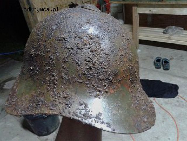

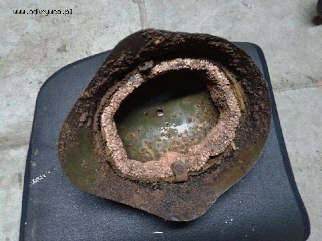

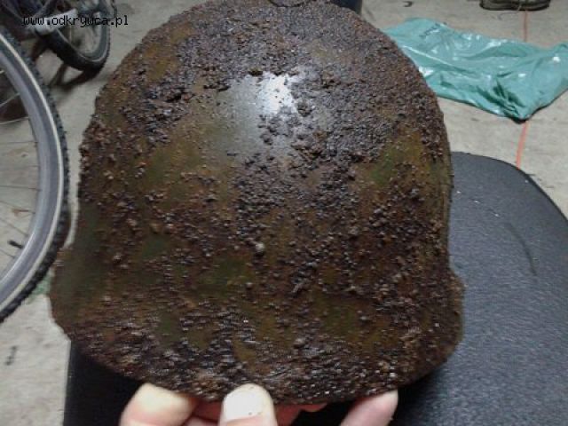

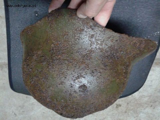

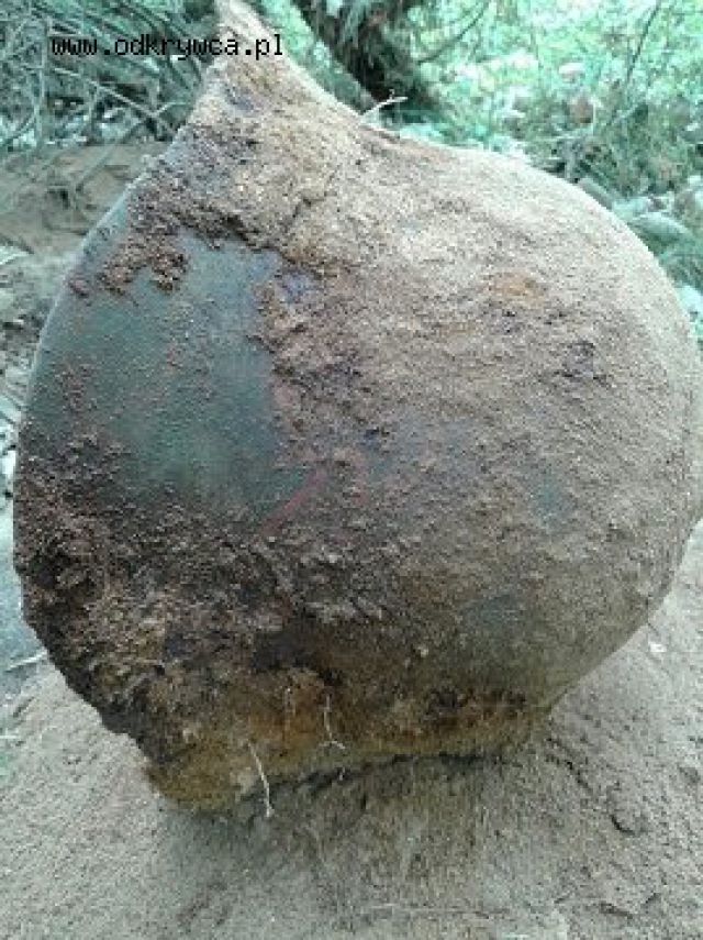

root333 Napisano 28 Czerwiec 2017 Autor Napisano 28 Czerwiec 2017 Witam.Trafiłem ostatnio fajny hałer, w tej chwili poleguje w foliowym worku. Jak na przeszło 80 lat w ziemi uważam, że zachował się bardzo dobrze, szkoda by było gdyby uległ destrukcji do końca. Zachowało się dużo farby i co najważniejsze odręcznie malowana gwiazda z sierpem i młotem w środku. Fasunek oczywiście też jest, ale nie do uratowania. Chciałbym aby ktoś wytłumaczył mi, jak krowie na rowie, krok po kroku, w jaki sposób przeprowadzić jego konserwację ( jakiej chemii użyć, kolejność ), aby zachować jak najwięcej oryginalnej farby. Dodam, że nigdy nie czyściłem ani nie konserwowałem przedmiotów stalowych gdyż moja domena to raczej drobnica kolorowa ( guziki, monety itp.)Wiem, że za chwilę odeślecie mnie do dziesiątek wątków na temat konserwacji hełmów. Przejrzałem wiele z nich i jak na razie mam jedynie mętlik w głowie.Podsumowując: proszę o pomoc kogoś, kto miał do czynienia z hełmem w podobnym stanie i udało mu się go uratować, zachowując jak najwięcej oryginalnej farby.Dodam, że do ewentualnych prób mam też hełm wz.40.
vis1939 Napisano 28 Czerwiec 2017 Napisano 28 Czerwiec 2017 Fajniusi...przetrzyj go szczotką plastikową pod bieżącą wodą z luźnego syfu i wrzuć wtedy porządne foty.

vis1939 Napisano 28 Czerwiec 2017 Napisano 28 Czerwiec 2017 Trzymanie upierniczonego w glebie hełmu w foli nie doprowadzi do zahamowania korozji stali.Miało by to sens gdybyś chciał zapobiec wyschnięciu skórzanego fasunku,ale podobno nie do uratowania.Foty po przemyciu nie potrzebne mi są do podziwiania tego radzieckiego wynalazku,tylko oceny stanu i dobrania dobrej metody:)Możesz go natrzeć olejem maszynowym czy nawet wd40 wstępnie,zawsze zmiękczy to nieco rdzę.

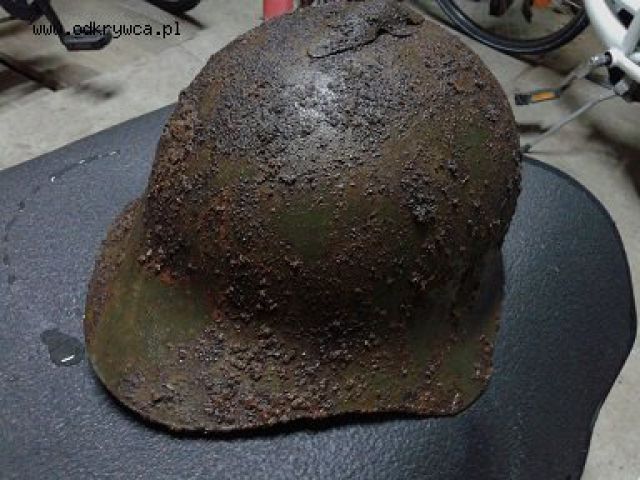

root333 Napisano 28 Czerwiec 2017 Autor Napisano 28 Czerwiec 2017 no i resztki fasunku, ale dużo farby.
viator01 Napisano 28 Czerwiec 2017 Napisano 28 Czerwiec 2017 http://odkrywca.pl/pokaz_watek.php?id=668122#1807724Widać, że jest trochę farby, więc bym elektrolizę sobie odpuścił i popróbował punktowo czyścić mechanicznie, później fosolem, a na końcu tanina, B44 oraz cosmoloid z grafitem.
