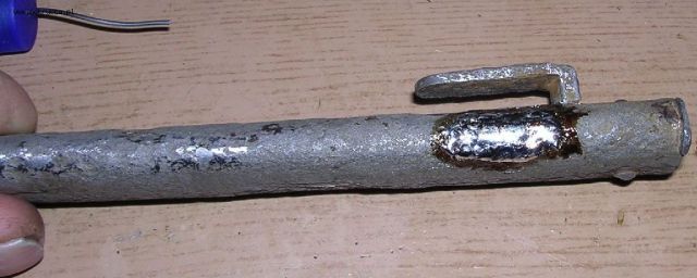

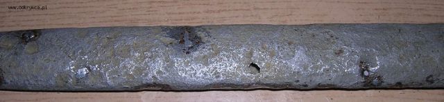

Tu widać zalutowania dziurek w pochwie oraz ich od razu szlifowania . Stan pochwy po odrdzewieniu i wyczyszczeniu pokazał że jest to dobry materiał do renowacji . blach solidna mimo że jak widać wżery spowodowały masakryczne nierówności pochwy. zaletą był solidny dławik w pochwie który jest w doskonałym stanie.

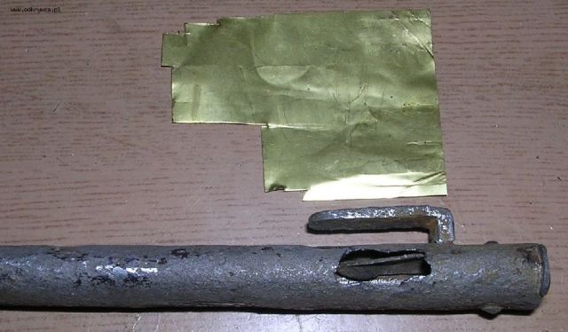

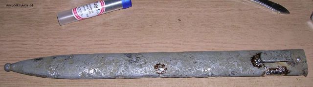

Niestety 2 dziury były raczej solidne i trzeba było zastosować docięte wzmocnienia z blaszki mosiężnej którą latwo kształtować i doskonale się lutuje.

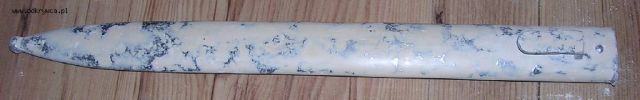

Widok całości po zalutowaniach . niestety nadal nie nadaje się do ekspozycji. dlatego następny etap to szpachlowanie. użyłem do szpachlowania szpachli samochodowej z utwardzaczem.

Pochwa została cała wyszpachlowana a po 3 dniach i wyschnięciu szpachli wyszlifowana do najwyższych punktów metalowych pochwy. Niestety w tym stanie pochwa nie nadaje się jeszcze do lakierowania z uwagi że szpachla ma kolor kremowy i w razie zadrapania lakieru wyszły by nam kremowe zabarwienie szpachli co popsuło by efekt jak byśmy chcieli ją używać

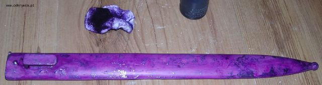

Teraz widać pochwę po zagruntowaniu tuszem szpachli , im więcej razy powtórzymy tę czynność tym lepiej. Im głębiej wejdzie tusz w szpachlę tym mniejsze szanse aby w razie zadrapania lakieru na pochwie nie wyskoczyła barwa szpachli.

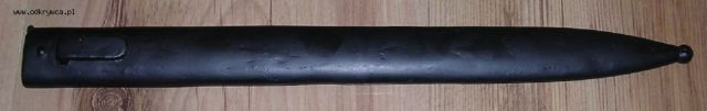

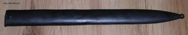

Ostatnia czynność to lakierowanie. z uwagi że pochwa była oryginalnie tylko oksydowana na czarno użyłem do tego lakieru czarnego wysokotemperaturowego matowego który jest przeznaczony do malowania elementów metalowych narażonych na działanie wysokich temperatur do 600 stopni. Lakier ten nie łuszczy się i ma doskonałą przyczepność . Po wyschnięciu delikatnie tylko przetarłem mat flanelą aby uzyskać matowy pobłysk.
Share this post
Link to post
Share on other sites
Efekt końcowy mnie zadawala choć ocenę zostawiam oglądającym . Teraz czas zabrać się za bagnet który wygląda ciut podobnie jak na początku renowacji pochwa ;o)
