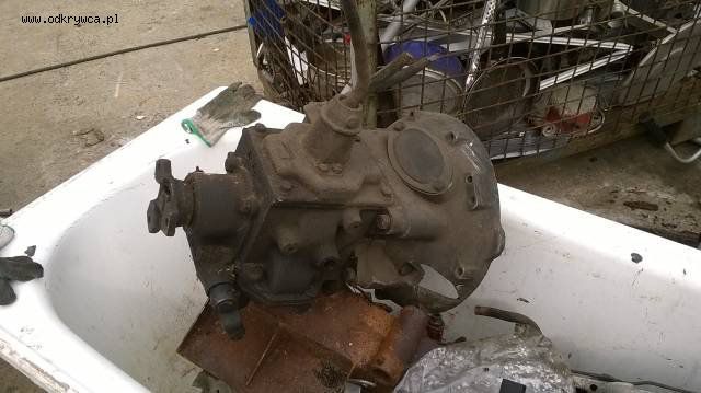

waciak Napisano 28 Lipiec 2016 Autor Napisano 28 Lipiec 2016 proszę o identyfikację tej skrzyni jest do uratowania , śruby mają pewne bicia ale nie chcę sugerować.
waciak Napisano 29 Lipiec 2016 Autor Napisano 29 Lipiec 2016 śruby NSF oraz verbus zdradza wyrób niemiecki w okolicy BMW. ale może jakiś konkretny model ktoś podpowie.
samter Napisano 9 Sierpień 2016 Napisano 9 Sierpień 2016 Wiele to nie waży, warto uratować. Domyślam się, że to złom, więc koszt zakupu niewielki, a zawsze można to sprzedać, by nie poszło do pieca. Same śruby Verbusa są często poszukiwane.
fuks_ag Napisano 9 Sierpień 2016 Napisano 9 Sierpień 2016 a pod spodem w tej wannie to chyba maselnica drewniana leży też warto zachować

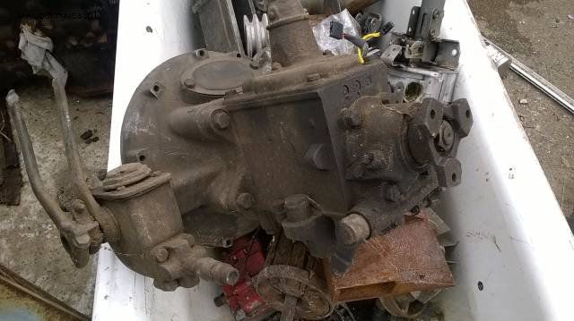

waciak Napisano 10 Sierpień 2016 Autor Napisano 10 Sierpień 2016 Panowie trochę rozczarowuje poziom tego forum - 2 tygodnie, 700 wejść, moja prośba była prosta identyfikacja skrzyni - jakieś konkrety lub ,,mocne przypuszczenia,, , proszę nie umieszczać mądrości typu warto bo można sprzedać albo o maselnicy(której tam nie ma jak ktoś ma oczy to widzi, że to wałek ze studni). Podbijam temat jako wciąż aktualny bo pochodzenie tej skrzyni nie daje spokoju moim odkrywczym pasjom . PS w kadłubie są 2 mosiężne śruby od oleju(kontrola poziomu oleju oraz spust)z biciem SHELL. Proszę ewentualnie o adres zagranicznego (niemieckiego forum gdzie można by umieścić takie zapytanie. Pozdrawiam

Brat Pit Napisano 10 Sierpień 2016 Napisano 10 Sierpień 2016 Waciak, nie tylko Ty masz 50 lat, bo ja także właśnie dobijam. Młody użytkownik to świeżak na forum, nie zaś małolat.Może jakieś inne zdjęcia zapodaj (zwłaszcza z numerami czy charakterystycznymi napisami), może wymiary, liczba biegów, wyjście na wał itp co by ułatwiło osobom zainteresowanym tematem wpadnięcie na trop z jakiego to jest pojazdu.Krytyka zwykle przynosi odwrotne skutki od zamierzonych.Pozdrawiam

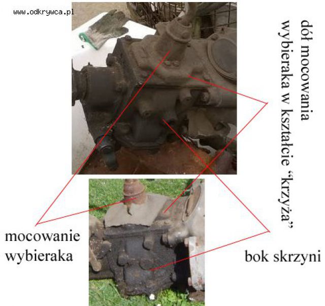

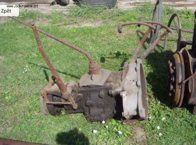

derkb Napisano 13 Sierpień 2016 Napisano 13 Sierpień 2016 waciak, wiekszość forumowiczów po identyfikacji dziekuje, lub piszą óg zapłać" i to jest miłe, ale pare razy zdarzyło mi się że mieli nawet to i w doopie, tak jaby sie to (identyfikacja) należała o tak".Wracając do skrzyni szukaj w modelach przedwojennych Hansa -Lloyd, lub ewentualnie siostrzanych: Goliath lub Borgward.Lub nawet jest to to:http://veteran.auto.cz/bazar/inzerat/1954/Pozdrawiam i napisz czy ostatecznie (za grosze) odkupiłeś ewdentnie przedwojenna skrzynie ze złomu)

derkb Napisano 17 Sierpień 2016 Napisano 17 Sierpień 2016 Drogi kolego waciak, na linku który Ci podałem (jak na tacy) jest ta SAMA skrzynia biegów którą próbujesz zidentyfikować i jeśli wierzyc Czechowi jest do 6 cylindrowej Hansy. To że dokrecana obudowa sprzęgła jest u CB żeliwan a u czecha aluminiowa świadczy jedynie o tym że masz skrzynie biegów nieco starszą lub do neco innego modelu Hansy (np cieżarowej 6 cylindrowej lub o pojemności 3500) lub o dziwo masz młodsza skrzynie biegów jak tę którą ma czech bo z roku np 1944 lub 1945 gdzie niemcy z powodów braków aluminium wszedzie gdzie się da zamieniali ten metal na żeliwo (koniec wojny patrz np. silnik DKW NZ 350 1938-1943 a silnik DKW NZ 350-1 1944-45, a całe zapasy aluminum w tych latach niemcy przeznaczali na samoloty)Po pierwsze wystarczy spojrzec na na bok tych skrzyń... są identyczne również jak się przyjrzec to wajcha zmiany biegów - mocowanie tej wajchy są identyczne.Jak tak łopatologicznie trzeba zwracać Ci uwage to nigdy jej nie zidetyfikujesz...Skrzynie do opla zawsze były sygnowane znakiem opla jak i inne częsci do opli... Njstarszy mechanik w polsce jesli nie miał w reku takiej skrzyni to jego wiedza wtym temacie jest taka sama jak księgowej...Ja wiecej siedzę w przedwojennych Fiatach bo takiego mam i w zasadzie w poszczególnych latach produkcji (czasem co roku czasem co np. 3 lata coś zmieniali/udoskonalali....więc czesci nie sa w 100% identyczne dla tego samego modelu z roznych lat produkcji.pozdrawiam
derkb Napisano 17 Sierpień 2016 Napisano 17 Sierpień 2016 1). wybierak skrzyni biegów-wajcha -mocowanie u czecha dół tego elementu zasłonięte jakąś szmatką ale jak sie przyjżec tez ma kształt krzyża"2). bok skrzyni 2 nadlwey półokragłe jedno nad drugim (zapewne na zębatki)oraz 3 łożyskowania" pod jakies wałki - ten sam układ.3). to że u czecha jest reczny hamulec na wał - widac że element dokrecany lub różnie mógł byc stosowany w zalezności --> patrz post wyzej...(to samo dotyczy sprzegła/obudowy sprzegła ---> element dokrecany patrz post wyzej)
