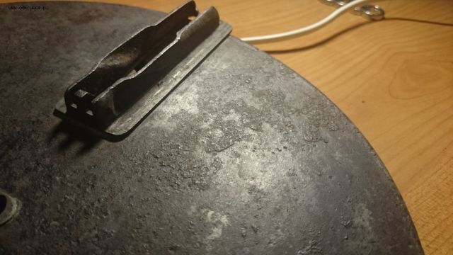

spetsnaz Napisano 22 Lipiec 2016 Napisano 22 Lipiec 2016 Tak, chodziło mi o pierścień, tam już jest żywy metal nawet we wżerach. Bagnet jest ładnie oczyszczony i samą eletrolizą trudno będzie osiągnąć lepszy efekt. Teraz pora ręcznie usuwać grubsze skorupy osadów. Męczyłem się kiedyś podobnie z magazynkiem od DP, gdzie powierzchnia jest łatwiejsza do czyszczenia. Miałem wrażenie, że to smar z oksydą. Te drobniejsze osady możesz zostawić, zabezpieczone nie będą korodowały. Długa elektroliza czyści głęboko, ale nie zawsze tam gdzie jeszcze trzeba. Jak będę miał chwilę to załączę zdjecie tego osadu na talerzu.
Kriczer Napisano 23 Lipiec 2016 Napisano 23 Lipiec 2016 Przecież ten talerz jest w ogóle nie doczyszczony...
spetsnaz Napisano 23 Lipiec 2016 Napisano 23 Lipiec 2016 Czytasz ten wątek, czy tylko zdjęcia oglądasz?
