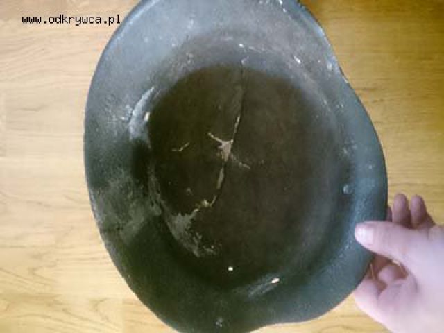

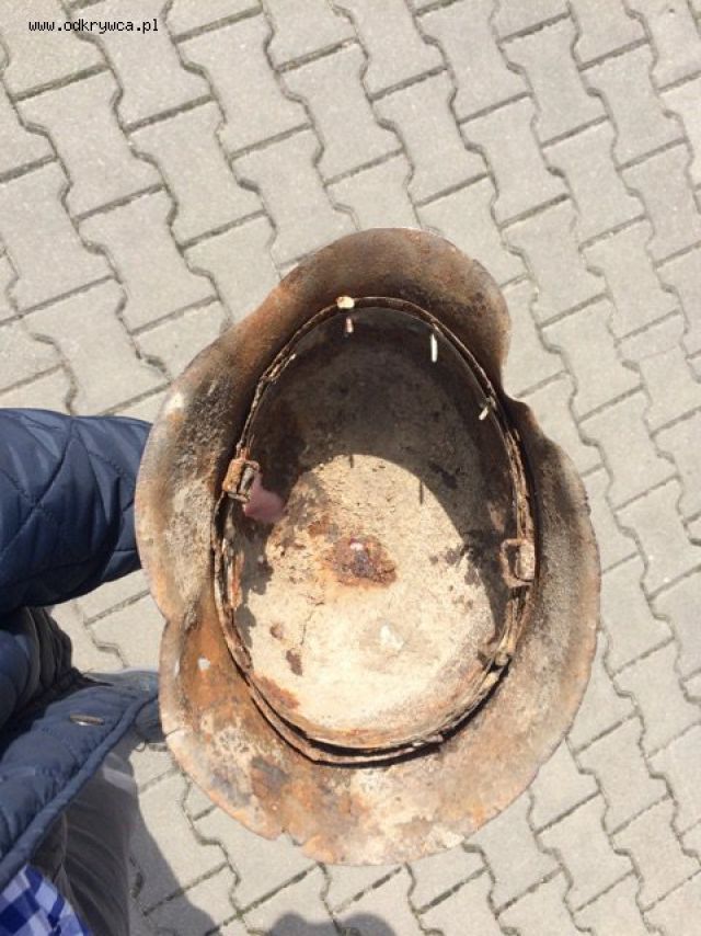

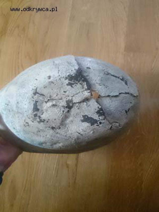

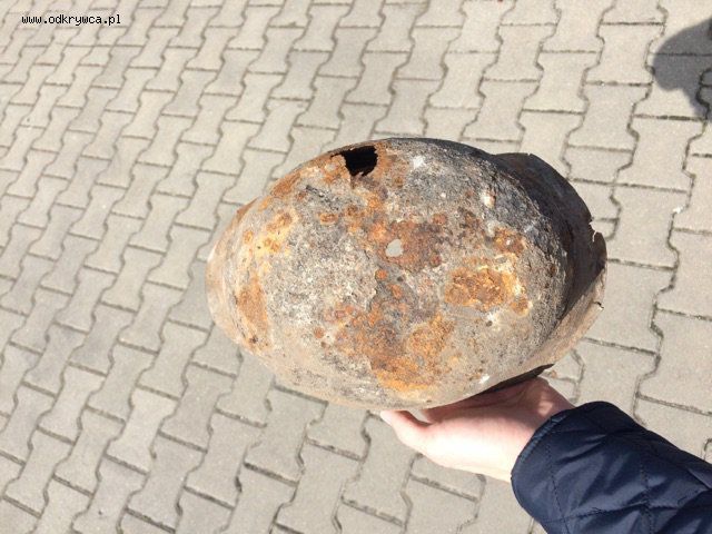

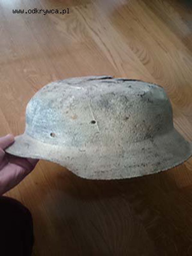

Superbert Napisano 3 Kwiecień 2016 Autor Napisano 3 Kwiecień 2016 To mój pierwszy post na forum, a więc witam wszystkich.nabyłem ostatnio mój pierwszy hełm.Hełm widać na zdjęciach, jest pomalowany z zewnątrz białą farbą. Od środka jest w rdzy. Góra pęknięta. ( wszystkie fotki umieszczę)Czy ktoś mógłby mi opowiedzieć na dwa pytania, czy opłaca się coś z nim robić?I jak to zrobić, jest laikiem w tych sprawach i nawet nie wiem jak to zacząć.dziękuje za wszystkie odpowiedzi.
barbarossa1941 Napisano 3 Kwiecień 2016 Napisano 3 Kwiecień 2016 ja bym wypiaskował lub zrobił elekto jeśli stal zdrowa pospawał następnie szpachla i malunek

viator01 Napisano 3 Kwiecień 2016 Napisano 3 Kwiecień 2016 A chcesz go na imprezy zakładać? Wg mnie nie ma sensu spawanie, bo hałer jest pogięty. Jak zaczniesz kombinować, to popęka. A będzie ładnie wyglądał jak nałożysz kilogram szpachli. Tylko po co? To żaden rarytas. Wyczyść porządnie, jak chcesz zainwestować, to daj taninę, paraloid i na półkę.

viator01 Napisano 4 Kwiecień 2016 Napisano 4 Kwiecień 2016 W takim przypadku, jeśli nie chcesz się bawić w elektrolizę, to najlepiej byłoby chyba zastosować autolizę. Było sporo na jej temat na forum. Tylko musisz znaleźć wiaderko dobrze pasujące do garnka :)
Kriczer Napisano 4 Kwiecień 2016 Napisano 4 Kwiecień 2016 Do dużego kanistra plastikowego przeciętego na pół garnek wchodzi.

Kriczer Napisano 5 Kwiecień 2016 Napisano 5 Kwiecień 2016 Epoka fascynacji szczawiem raczej minęła, zresztą słusznie. Na takie złomy tylko i wyłącznie elektro/auto liza. Na takich szrotkach możesz spokojnie ogarnąć z czym to się je" i jak wygląda elektro/ auto w praktyce. Jeżeli nie masz prostownika możesz spróbować autolizę, kreta i drut aluminiowy raczej jest łatwo dostać. Pokombinuj, pobaw się i wrzucaj foto, zawsze coś z tego wyjdzie :)
