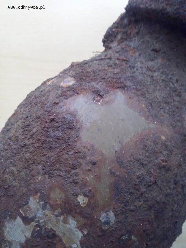

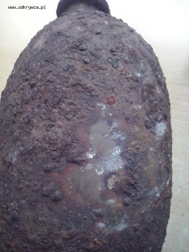

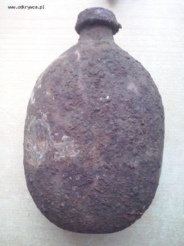

sylwester1939 Napisano 19 Październik 2015 Autor Napisano 19 Październik 2015 Witam szanowne grono,trafila mi sie manierka stalowa cynkowana ze spora iloscia farby ale tez jest miejscami mocno skorodowana....moje pytanie brzmi czy jak.ja bede czyscil fosolem to czy nic jej sie nie stanie??chcialbym uzyskac jak najwiecej farby....pozdtawiam i czekam na wskazowki.pozdrawiam

vis1939 Napisano 20 Październik 2015 Napisano 20 Październik 2015 Wrzuć foto tego wynalazku,coś się wymyśli wtedy.

sylwester1939 Napisano 21 Październik 2015 Autor Napisano 21 Październik 2015 Dzieki wielkie chlopaki,kolo piatku wrzuce te zdjecia.Dzieki wielkie jeszcze raz za wszelkie cenne dla mnie wskazowki!
