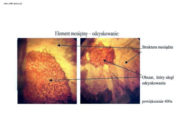

manierka Napisano 6 Maj 2015 Napisano 6 Maj 2015 https://forum.odkrywca.pl/uploads/forum_old/photos/picsforum25/w.mikooo_003.jpgtu masz coś podobnego tak się zachowuje czasami mosiądz w ziemi patynuje ale co ja tam wiem
manierka Napisano 6 Maj 2015 Napisano 6 Maj 2015 brawo brawo dodaj coś jeszcze może w końcu zamkniecie ten wątek czy muszą przymiotniki polecieć :)
bjar_1 Napisano 6 Maj 2015 Napisano 6 Maj 2015 ...mosiądz w ziemi patynuje ale co ja tam wiem"no właśnie nie za wiele...
manierka Napisano 7 Maj 2015 Napisano 7 Maj 2015 kolego mosiadz to stop glownie miedzi i cynku gdzie zawartosc cynku jest do ok 40% i inne drobne dodatki metali w zal od odmiany a jak byscie nie wiedzieli alpaka to tez odmiana mosiadzu i ma od 40 do 70% miedzi generalnie to mosiadz wysokoniklowy ;););););) to powiedz mi dlaczego mosiezne luski z czasem ciemnieja dlaczego sztucce i klamry z alpaki ciemnieja itp bo maja jako swoj glowny skladnik miedz ktora reaguje odpowiednio na warunki w jakich przebywa tak samo braz tez z czasem zmienia barwe na pomnikach ladnie wyglada na przedmiotach z ziemi zalezy od warunkow czasami ma ladna zielonkawa patyne -fibule monety ozdoby a czasami jest inna lub warunki w jakich przedmiot zalega nie pozwalaja na powstanie klasycznej ladnej patyny
vis1939 Napisano 7 Maj 2015 Napisano 7 Maj 2015 Daruj sobie te ewelacje" o mosiądzu na poziomie podstawówki,których zapewne dowiedziałeś się z 2 godziny temu na Wikipedii.Mosiądz to nie to samo co mosiądz wysokoniklowy którego korozja przebiega inaczej,no ale dla takiego trolla to wsio jedno przecie.Jedyne co można posądzić o patynę w tej klamrze,to te zielone bazioki w nierównościach,reszta to typowy efekt odcynkowania korozyjnego mosiądzu w kwaśnej glebie,pozostała gąbczasta,porowata warstwa miedzi.Jak trzeba być ograniczonym,żeby ten jeden wielki wżer zwać patyną która chroni metal? Wiem,że gadka z przypadkami których posty to jeden bełkot bez żadnych znaków jest daremna.Ale jeśli już koniecznie chcesz zrobić z siebie publicznie cymbała,to ci chętnie pomogę.
