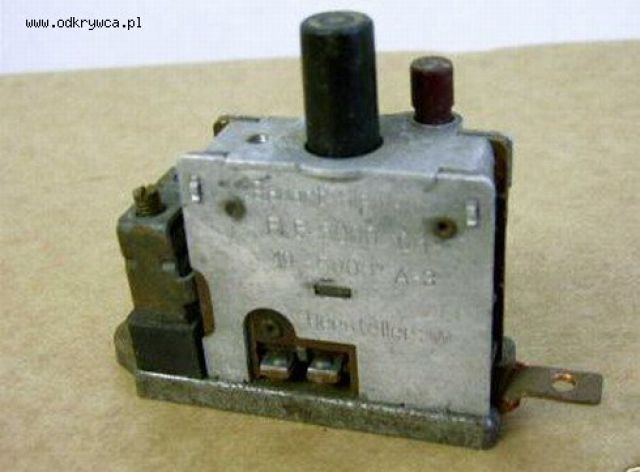

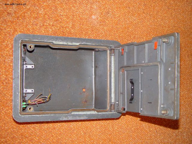

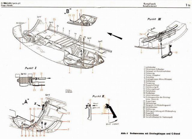

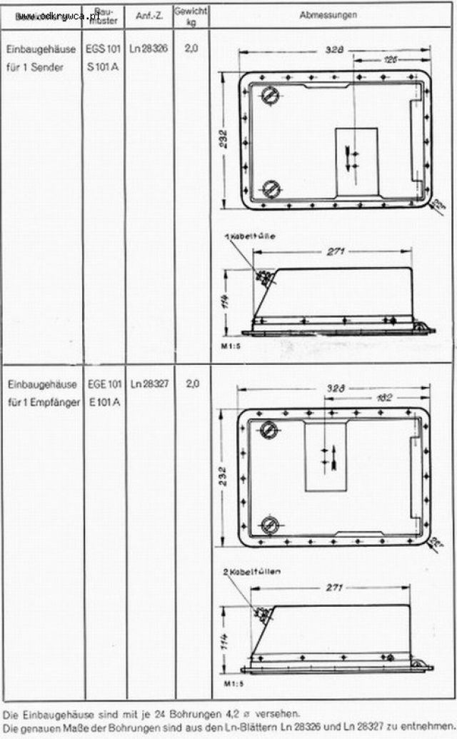

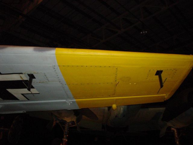

Co do elektryki - to fakt, że są - ten i podobne elementy - przypisywane do Me 262, ale w tym przypadku nie ma żadnych innych poszlak na rzecz tego samolotu. Przede wszystkim uzbrojenie. Ju 88 /188 jest na razie faworytem, choćby z powodu sygnatury na klapce rewizyjnej
A i ogólny wygląd klapki rewizyjnej pasuje do Ju 87, ale jej wymiary już nie. Nie posiadamy natomiast wymiarów z Ju 88 lub z 188.
Pozostaje również zagadka celownika

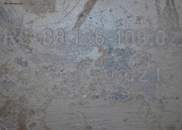

R8 - 88 136 - 109.02
Część nie występuje w Ju-88 A-1
Numer 136 sugeruje umiejscowienie części w przedniej części kadłuba

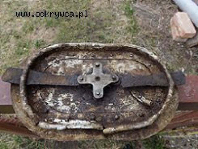

Jeśli jest tam wbite dzl " ...... Optische Anstalt Oigee GmbH / Zielfernrohre , Fernglaser / BerlinSchoneberg Bahnstr 22
Czyżby wstawka zamiast celownika ?

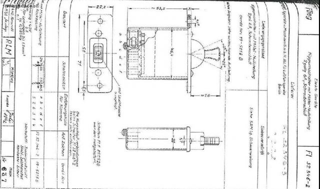

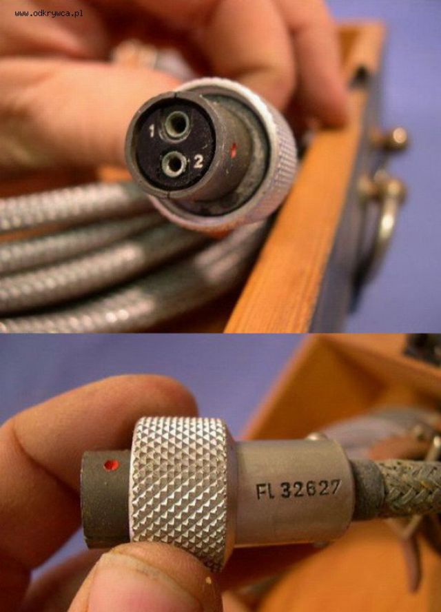

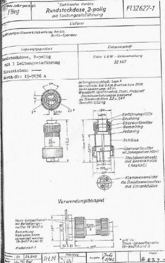

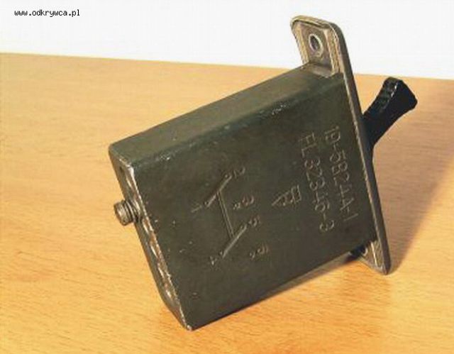

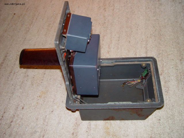

18 pod literą I wygląda jak końcówka tubki z numerem 101289.
Obok pod W jest puszka z numerem 19 - 5824A-1. Wygląda na podobną do tej ze specyfikacji

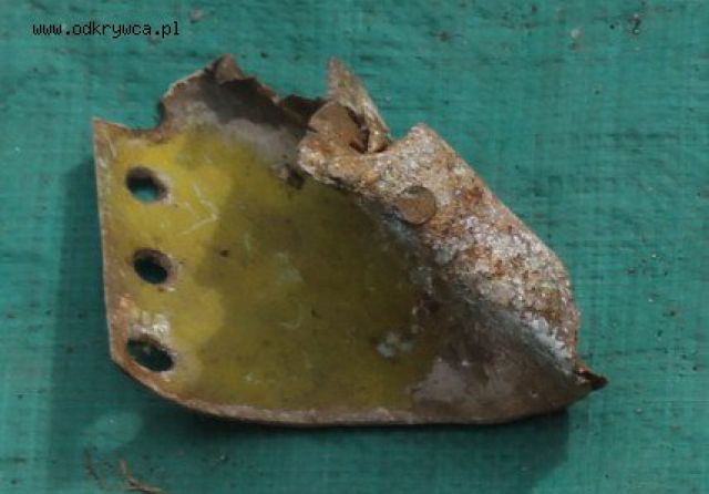

7 - 8 po oczyszczeniu można odczytać cały numer
na dole mocno niewyraźnie ?dz I" być może bdz. literka d też jest niewyraźna
Serdecznie dziękujemy za pomoc.
Te litery wydają się wyglądać na dz" oraz jakby l". Wklejamy jeszcze jedno zdjęcie po oczyszczeniu.
