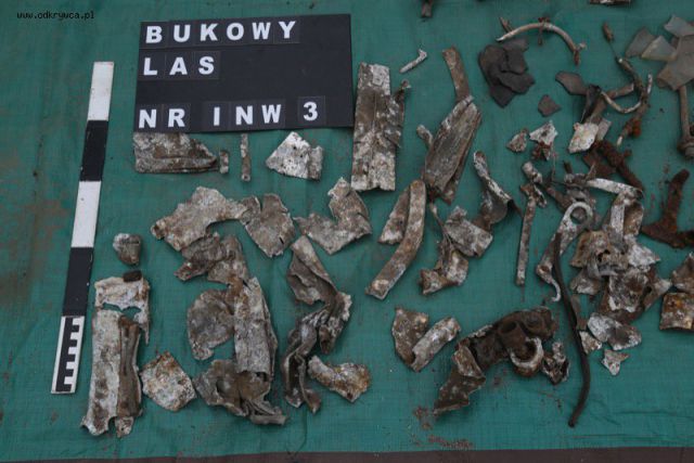

Zapraszamy Szanownych Forumowiczów do pomocy w ustaleniu typu samolotu z jakiego pochodzą części odnalezione podczas ostatniej akcji poszukiwawczej Grupy Eksploracyjnej Miesięcznika Odkrywca. Poszukiwania odbyły się kilka dni temu w rejonie na północ od Bolesławca. Wg wskazań miejscowych samolot miał być produkcji amerykańskiej i był po wojnie „wbity w ziemię”. Szybko okazało się, że jest on produkcji niemieckiej i raczej nie uderzył w ziemię pionowo. Być może wylądował a następnie został podpalony czy wysadzony. Niestety w uzgodnionych z nadleśnictwem miejscach nie udało się nam odnaleźć jednoznacznie brzmiącej tabliczki znamionowej, mamy za to sporo różnego rodzaju elementów. Teraz trzeba z nich złożyć jeden samolot. zapraszamy do wspólnej zabawy wszystkich miłośników i znawców lotnictwa z okresu II wojny światowej.
Uzbrojenie. Odnalezione pozostałości wskazują, że niemiecki samolot był uzbrojony w prawdziwy i co dziwniejsze różnorodny arsenał.
Karabin(y) maszynowy kal. 7,62 (prawdopodobnie z magazynkiem typu trommel - MG 15).
Karabin(y) maszynowy kal. 13 mm prawd. MG 131
Działko(a) lotnicze kal. 20 mm prawd. Mg 151/20
Do tego odnaleziony został celownik typu Revi E2A, używany do Mg 151. Przy zastosowaniu raczej do stanowisk strzelców w wieżyczkach.

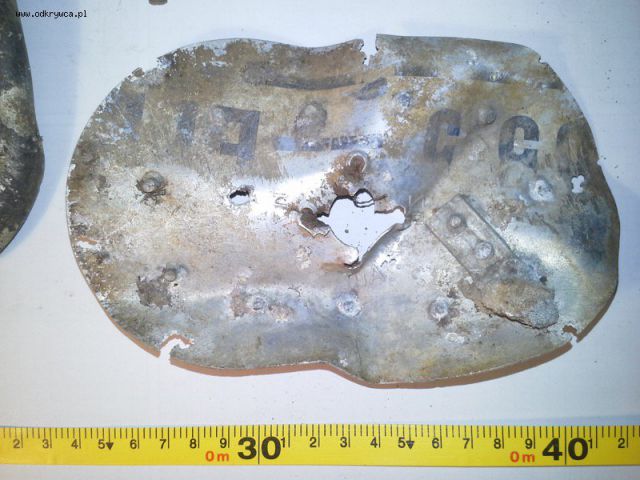

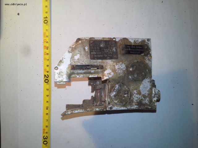

Nr 1 - celownik Revi E2A. Używany był w MG 151/20, co wydaje się pasować do odnalezionych wystrzelonych łusek i pogiętego fragmentu samej lufy działka. Tego typu celownika używano w FW 200.

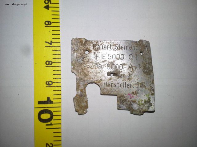

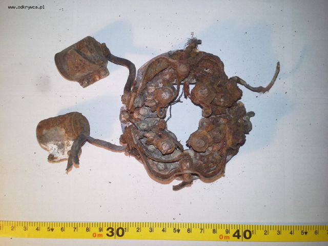

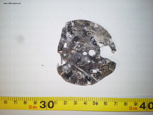

Nr 3 - fragment aparatu zapłonowego do czterocylindrowego silnika. Z pewnością ten samolot nie miał silnika tak małej mocy, być może była to jakaś wielokrotność np. 8 cylindrów. Jest to jedyny odnaleziony przez nas element silnikowy.

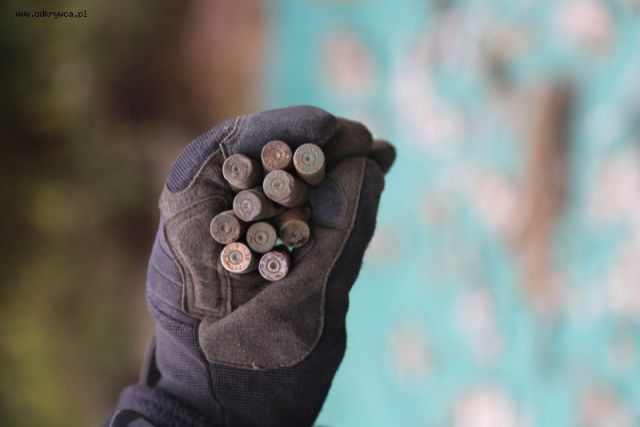

Nr 19. Wystrzelona amunicja kal. 20 i 13 mm była produkcji późnowojennej. Wszystkie odnalezione przez nas Mausery prawd. pochodzące z MG 17 lub 15 były wyprodukowane przed wojną.

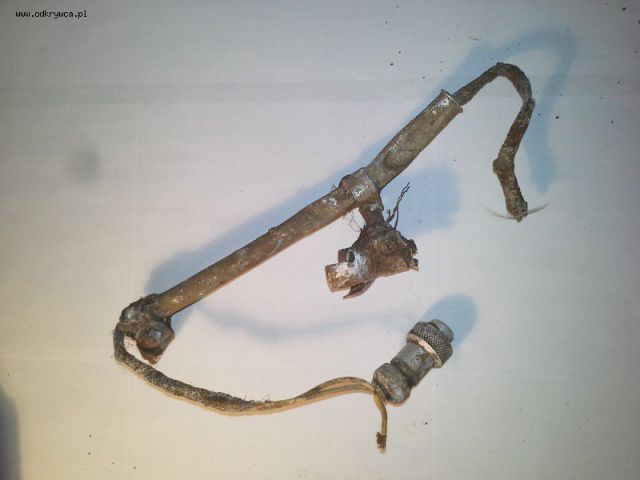

Byłoby pięknie, ale te małe części Siemensa mogły być użyte również w innych samolotach. To z pewnością nie był Me - 262, brak jest jakiegokolwiek śladu - przeczy temu też amunicja - elementy uzbrojenia, zapłonu. Obecnie skłaniamy się do którejś z wersji Junkersa.
