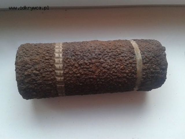

lasiutm Napisano 4 Marzec 2015 Autor Napisano 4 Marzec 2015 Witam. Czym wyczyścić szrapnel w takim stanie? Elektroliza da rade?
Piastek Napisano 21 Marzec 2015 Napisano 21 Marzec 2015 Są różne praktyki..Fosol, Autoliza, Elektroliza, Piaskowanie, niech teraz ktoś wybierze najlepsze rozwiązanie żeby nie zniszczyć pierścieni wiodących, ja robiłem autolize na szklance która nie miała pierścienia, wyszła ładnie ale pierścień mogłaby zepsuć
bsam20 Napisano 21 Marzec 2015 Napisano 21 Marzec 2015 Autoliza raczej pierścienia nie uszkodzi. Można spróbować.
vis1939 Napisano 21 Marzec 2015 Napisano 21 Marzec 2015 Miedz jest wyjątkowo odporna na powyższe metody(do pewnego stopnia) a przy piaskowaniu wystarczy zalepić porządnie taśmą papierową.Byle by tylko potem nie jeździć po niej szczotą stalową,itp klamotami z twardego metalu.
MałyStrzelec Napisano 5 Maj 2015 Napisano 5 Maj 2015 Przepalić rdze w ogniu i potraktować szczotka drucianą
MałyStrzelec Napisano 5 Maj 2015 Napisano 5 Maj 2015 Tylko problem z tymi pierścieniami czy ogień ich nie zniszczy ja grubą rdze przepalałem na dużych łuskach stalowych tylko nie wiem jak wyjdzie z tymi pierścieniami!
Kriczer Napisano 5 Maj 2015 Napisano 5 Maj 2015 Co wyjdzie jak nic nie wyjdzie z tego opalania, po opalaniu elektroliza albo autoliza bo będzie dalmatyńczyk łaciaty z resztkami rdzy i przebarwieniami stali, tym opalaniem można jedynie przyspieszyć proces czyszczenia elektro/auto usuwając grubą warstwę rdzy.

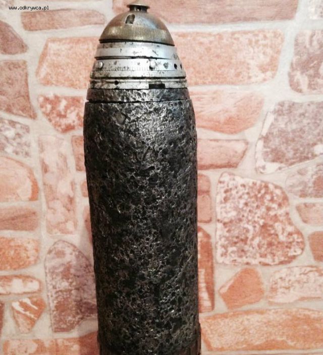

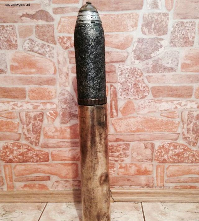

stucer Napisano 3 Sierpień 2015 Napisano 3 Sierpień 2015 Wobec krytyki, żeby nie być gołosłownym wstawiam zdjęcie swojego carskiego szrapnela. Najpierw moczenie w wodzie z octem, końcówka w to elektroliza z kretem. Ze dwa razy psiknięte specyfikiem w rodzaju WD-40, nie pamiętam już nazwy. Było robione ze 4 lata temu, nic się nie rozsypało i nie rdzewieje.
stucer Napisano 3 Sierpień 2015 Napisano 3 Sierpień 2015 Co prawda nie świeci się jak alusy w BMW ale też i do tego nie dążyłem. Elementy przeleżały w gliniastej glebie prawie 100 lat, końcowy wynik przynajmniej dla mnie jest ok. Jeżeli moim krytykantom metoda z octem się nie udała, lub też co bardziej prawdopodobne nigdy jej nie stosowali to polecam autolizę na początku i dopieszczenie elektrolizą. Kiedyś przy konserwacjach stosowałem od razu elektrolię. Końcowy wynik jest oczywiście dobry, ale było to niewygodne, za dużo zachodu przy kontroli, wymiana żelastwa używanego jako elektrody itp. Wymyć, opukać rdzę, okręcić aluminiowym drutem, rurką lub blachą, wrzucić do kąpieli wody z kretem. Od czasu do czasu wymyć i oskrobać coraz luźniejszą rdzę. Gdy przedmiot będzie już bardz czysty zastosować elektrolizę.
