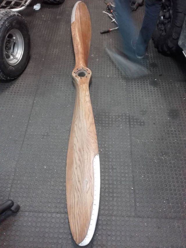

rwd Napisano 1 Marzec 2015 Napisano 1 Marzec 2015 Generalnie śmigło jest przeznaczone do silnika, a nie do samolotu. Jednak w przypadku śmigieł produkowanych przez Szomańskiego dla wojska, były one przeznaczone do silników na konkretnych samolotach. Stąd wśród danych podawanych na piaście śmigła, oprócz typu silnika, był podawany także typ płatowaca, na którym miało być ono użyte. Z tego co widać na zdjęciach, jasno wynika, że był to Breguet 19.Co do ceny, to raczej nie oczekuj konkretnej odpowiedzi. Na to nie ma cennika, jak w katalogu na znaczki pocztowe. To jest sprawa dogadania się między kupującym, a sprzedającym.

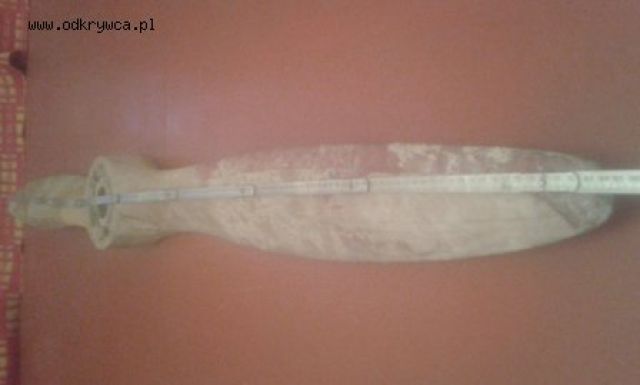

Sebastian1987 Napisano 1 Marzec 2015 Napisano 1 Marzec 2015 Witam serdecznie wszystkich użytkowników.Robiąc porządki w piwnicy znalazłem śmigło.Zwracam się do Was z ogromną prośbą o pomoc przy identyfikacji od jakiego modelu mogło ono pochodzić.Wiem że brat mojego dziadka latał samolotami i należało ono niegdyś do niego.Długość śmigła to 184cm.Z góry serdecznie dziękuję za każdą wskazówkę.

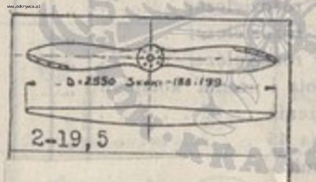

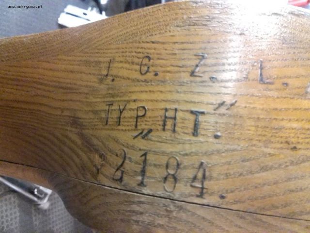

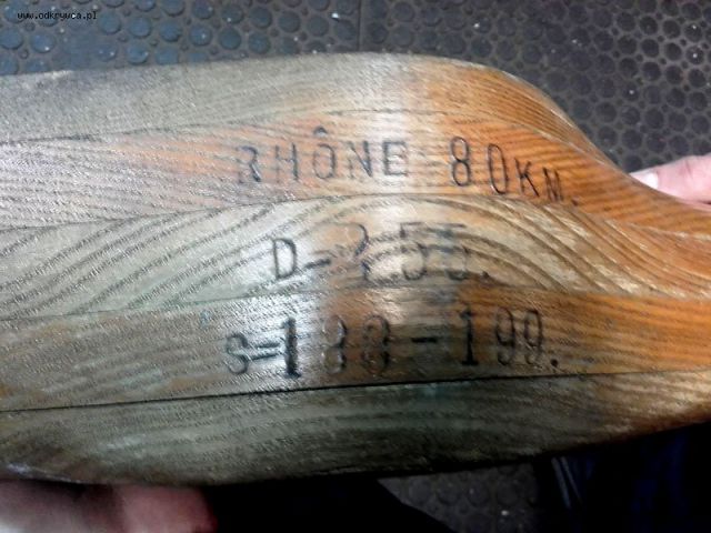

Woodhaven Napisano 12 Marzec 2016 Napisano 12 Marzec 2016 LE RHONE 80KM - śmigło dedykowane do silnika Le Rhône C 80 KM (59 kW)D=255 - średnicaS=188-199 – skok śmigłaW.C.Z.L. - Producent : Warsztaty C.Z.L WarszawaTYP HT" - tu mam wątpliwości .... stawiałbym na przeznaczenie do samolotu Hanriot HD14 lub HD28Nr 2184 - Nr fabrycznyZdjęcie z katalogu części samolotu Hanriot HD28
kopijnik2 Napisano 12 Marzec 2016 Napisano 12 Marzec 2016 ...W.C.Z.L. - Producent : Warsztaty C.Z.L Warszawa...coś na śmigle inaczej to wygląda:P. C. Z. L.czyżby hybryda między P.Z.L. i C.Z.L.?

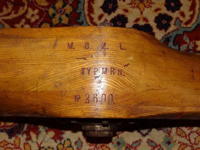

Woodhaven Napisano 13 Marzec 2016 Napisano 13 Marzec 2016 Wszystko jest dobrze Następny przykład: W.C.Z.L. - Warsztaty C.Z.L WarszawaTYP MRN" - Morane-Saulnier MS.35 EP2 (AR.35EP)Nr 2600 - Nr fabryczny
Spirit of Warsaw Napisano 25 Marzec 2016 Napisano 25 Marzec 2016 Cyt. „Wszystko jest dobrze” Z Wystawy Lotniczej w Poznaniu w 1925 r. - stoisko działu śmigieł - Warsztaty Centralnych Zakładów Lotniczych (WCZL) z Warszawy.
