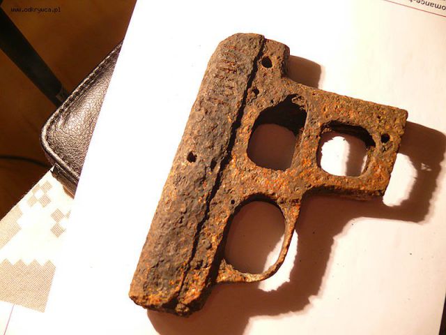

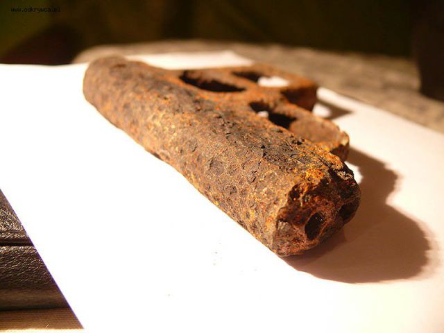

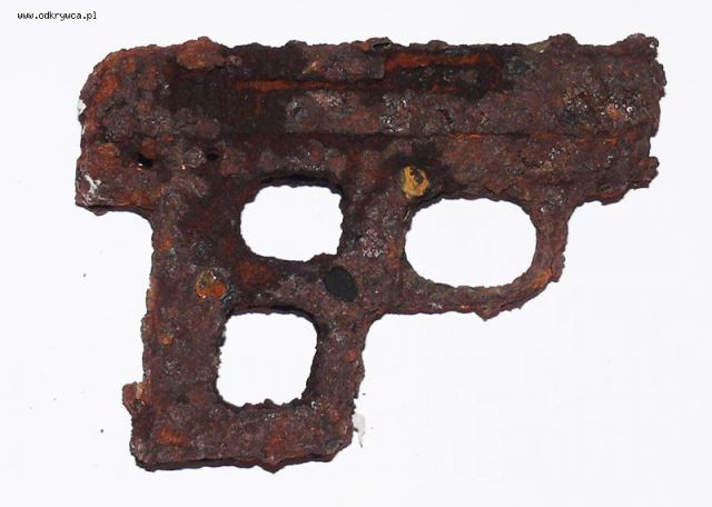

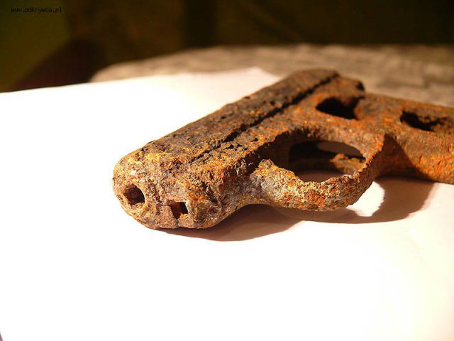

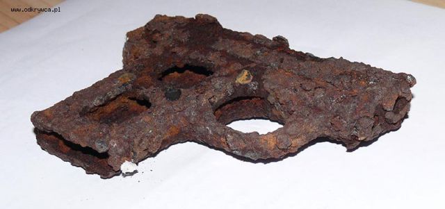

Joorkan Napisano 3 Luty 2015 Autor Napisano 3 Luty 2015 Proszę o identyfikację.Wymiary:długość lufy: 11 cm.wys.: 8 cm.I pytanie dodatkowe:jak bardzo nielegalne jest zatrzymanie tego znaleziska? Pistolet jest bardzo zardzewiały, nie ma magazynku ani spustu. Podpada pod paragraf?

Karol_K Napisano 4 Luty 2015 Napisano 4 Luty 2015 Z pewnością pistolet samopowtarzalny w kalibrze 6,35X15,5SR, być może FN Browning 1906, chociaż tam wybranie w chwycie jest innego kształtu,mógł by być to też jakiś Czechosłowacki wyrób w stylu DUO, albo np. Dusek Ydeal, Brno Z. Może to być również brón innego pochodzenia, konstrukcje takie byly bardzo popularne w latach 20-30, właściwie poza nielicznymi nowymi konstrukcjami broni tego typu się już nie konstruuje. W ogromnej większości pistolety takie były wzorowane na browningu 1906 właśnie.
vanderkoval Napisano 13 Marzec 2015 Napisano 13 Marzec 2015 A to nie jest czasami Browning Baby 6,35mm?
vanderkoval Napisano 13 Marzec 2015 Napisano 13 Marzec 2015 http://pl.wikipedia.org/wiki/Pistolet_Browning_Baby
Joorkan Napisano 12 Marzec 2015 Autor Napisano 12 Marzec 2015 Odkopuję tematPrzeczyściłem pistolet elektrolizą, niestety żadne bicia nie wyszły. Może ktoś teraz go zidentyfikuje gdy jest czystszy. Czy może jeszcze dalej męczyć gnata prądem - na lufie wciąż jest jakaś powłoka, nie wiem tylko czy to rdza sama w sobie czy też przerdzewiała blacha, która pokrywała lufę. Coś da dalsza elektroliza, jak myślicie?
Naider Napisano 13 Marzec 2015 Napisano 13 Marzec 2015 nie jest to Browning Baby z tego linku, zwróć uwagę że ten z wątku ma 8 ruzd" na zamku i nakładka w chwycie jest w innym miejscu wkręcana.
Ułan23 Napisano 13 Marzec 2015 Napisano 13 Marzec 2015 Szukaj miedzy Pistoletem WINDEX a Unique 6,35 mm.Link http://www.rolly-armes.com/armes-de-poing.htm Sa prawie na samym dole.Tu tez podobny http://www.la-detection.com/dp/message-67325.htm . Pistolet Unique M 10 kaliber 6,35 mm, konstrukcja wzorowana na Browningu M1906.
Kriczer Napisano 12 Marzec 2015 Napisano 12 Marzec 2015 no chłopie przecież to sama rdza...poczytaj o elektro w dziale konserwacji, popatrz jaki ma być efekt to może i jakieś bicia się pojawią
Joorkan Napisano 4 Luty 2015 Autor Napisano 4 Luty 2015 Wygląda na to, że będą musiał go oczyścić, żeby spróbować go trafniej zidentyfikować, spróbuję elektrolizy, może jakieś bicia się ukażą.
