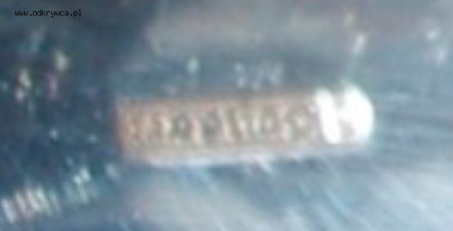

Proszę o pomoc w indentyfikacji sztuców, posiadam kilka kompletów starych po rodzinie, chciałabym wiedziec czy to srebro czy metal posrebrzany.
1. Punca 84 a obok niej w prawym górnym rogu mała litera duzego G pod G kreska lub kropka, po lewej stronie punca ze znakiem A półksięzyc i F.
2.Punca 84GR
3. 30 po lewej a po prawej 2 gałązki ułozone w wieniec laurowy, pomiędzy gałązkami w górnej części dwie litery OE.
4. Punca 60
5. 84 a obok niej w prawym górnym rogu mała litera dużego G pod G kropka a po lewej napis w podłuznym polu kwadrat dwoma mieczami a nad mieczami korona a dalej napis Guildaus.
6.Nabierka po lewej stronie w podłużnym polu kwadrat dwoma mieczami a nad mieczami korona a dalej napis Guildaus a po prawej stronie 10 w prawym górnym rogu mała litera dużego G a pod nią kropka.
7. Nabierka druga- po prawej stronie punca ze znakiem A półksiężyc i F. a po lewej stronie ma 10 w prawym górnym rogu mała litera dużego G a pod nią kropka.
8. Po lewej stronie punca 84 nad nią gwiazdka i litera SNO wokół gwiazdki a po prawej w puncy kwadratowej okragłe pole z napisem REX.
Pozdrawiam serdecznie
Dzbanek Ma napisy : niformne pole z napisem byc może arabskim? pod nim napis maillecm c lub o n lub ch ? argent qualite superieure.
Dzbanek do herbaty, jest dziwny bo jak się go trzyma w ręce jest jakby plastyczny wgiął sie po lekkim uderzeniu o podłoge. Dzbanek uzyskał lekko nalot koloru złotawego w środku jest białypo wyczyszczeniu nie jest podobny do srebra ma metaliczny kolor i nie ma czarnego nalotu.
1.punca Chochla po jednej stronie 10na górze małe g i kropka na dole oraz napis po drugiej stronie napis..?
2.Jak mi sie uda prześle kolejne punce, prosze o odpowiedź czy jak przy 84 jest G i punca konika to jest srebro czy G znaczy gramy połozonego srebra na metalu ?
O tym, że to stop świadczy słowo maillechort - przetłumacz z francuskiego.
Nie przeczę, że może być ewentualnie pokryty najwyższej jakości srebrem, ale nie ma żadnych cech probierczych. Podobnie widelec - żadnych cech dla srebra.
To oznaczenie 84 g jest typowe dla platerów. Jeśli nie wierzysz i nie przekonały Cię poprzednio wklejone linki, to poczytaj tutaj:
http://www.ehow.com/about_6503967_french-silver-plate-identification.html
http://gaukartifact.com/2013/03/11/french-silver-hallmarks-makers/
Okazuje się, że 84 to oznaczenie platerów francuskich
http://www.925-1000.com/a_platenumbers.html
84 GR lub 84G odnosi się do gramów srebra w platerze.
Widelec dwa oznaczenia - JB = Buisson Joseph, Orbille to wytwórnia założona w 1915 r. Wyroby z JB datowane są naokoło 1914
1,7. AF z rogalikiem Albert Frionnet - działał w latach 1911 - 1944
