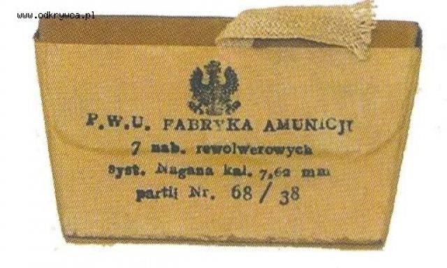

Piotr J. Bochyński Napisano 18 Listopad 2014 Autor Napisano 18 Listopad 2014 Zbieram materiały do monografii na temat amunicji rewolwerowej kalibru 7,62x38R Co wiemy:Łuska:Dwa rodzaje zawalcowania szyjki łuskiCharakterystyczny dla polskiej amunicji rowek nad kryząProducenci:PWU-FA Skarżysko – produkcja prawdopodobnie w latach 1935-1939WSM/WFA Warszawa – produkcja 1929-1939 – elabarocja w łuskach RWS, prawdopodobnie własny wyrób pociskówRodzaje amunicji:- z pociskiem płaszczowym- wzmocnionego ciśnienia-szkolne - nie produkowane?-ćwiczebne - nie produkowane?Pakowanie:I typ – paczka na 7 szt. nbII typ paczka na 25 szt. nb.ZNAKOWANIA:Cztery rodzaje? + RWS łuski (WSM)Może ktoś posiada więcej informacji na ten temat, będących uzupełnieniem dotychczasowej wiedzy z publikacji i netu? Zdjęcia znakowań, opakowań? Inne materiały dotyczące amunicji?Zapraszam do dyskusji oczywiście na ten temat :) PS. Piszę z dala od mojego archiwum, więc nie mam możliwości powrzucania jakiś fotek lub linków które posiadam.
maruder78 Napisano 18 Listopad 2014 Napisano 18 Listopad 2014 Opakowanie na 7 sztuk nbj Nagant...U sowieta, pakowano je po 14 sztuk.

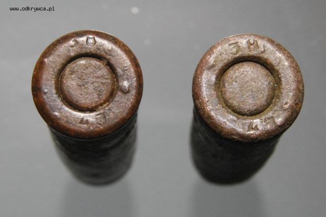

grec Napisano 7 Grudzień 2014 Napisano 7 Grudzień 2014 WitamNie jestem fachowcem w tej dziedzinie, jednak wygląda, że Skarżysko zaczęło produkować wcześniej.
Piotr J. Bochyński Napisano 9 Grudzień 2014 Autor Napisano 9 Grudzień 2014 :)i oto chodziło :)Świetna informacja rozszerzająca znacznie wiedzę w tym zakresie.Dziękuje bardzo.
grec Napisano 9 Grudzień 2014 Napisano 9 Grudzień 2014 Cieszę się, że mogłem pomóc :)Sztuki pochodzą spod Tomaszowa Lub.Pozdrawiam.

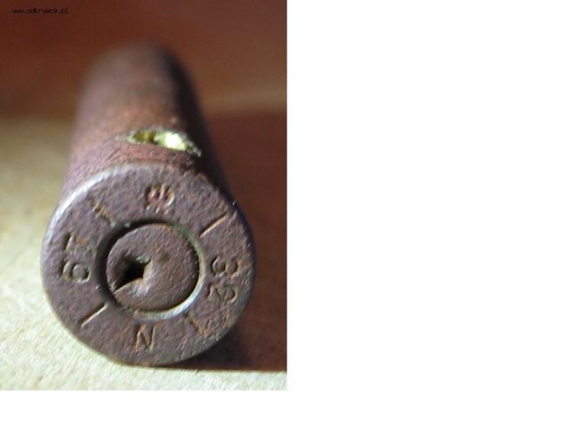

epistylis Napisano 29 Styczeń 2015 Napisano 29 Styczeń 2015 Witam, posiadam dwa takie naboje. Niestety są w trochę kiepskim stanie i oznaczenia są słabo wybite, ale z tego co udało mi się odczytać, to na górze znajduje się nr 38 a na dole 4 i coś tam. Pod linkiem podanym przez kolegę Luftlander podane są tylko 2 możliwości z 38 na górze i 4 na dole tj. 40 i 42. Na moich druga cyfra to raczej nie 2 więc prawdopodobnie 0, choć na tym po lewej bardziej wygląda jak 3.
epistylis Napisano 29 Styczeń 2015 Napisano 29 Styczeń 2015 Kule siedzą w środku (z początku myślałem, że to same łuski), widać, że czubek kuli jest spłaszczony. Kształt łuski jest najbardziej zbliżony do naboju czwartego od góry ze strony wskazanej przez Luftlandera. Naboje pochodzą spod Tarnobrzega. Trudno powiedzieć, czy polskie czy ruskie. Praktycznie w tym samym miejscu były jeszcze naboje 7,62 × 54 mm R ale też trafiła się złotówka w miedzioniklu czyli z 1949 oraz 10-groszówka z tego samego roku.
