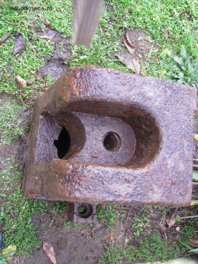

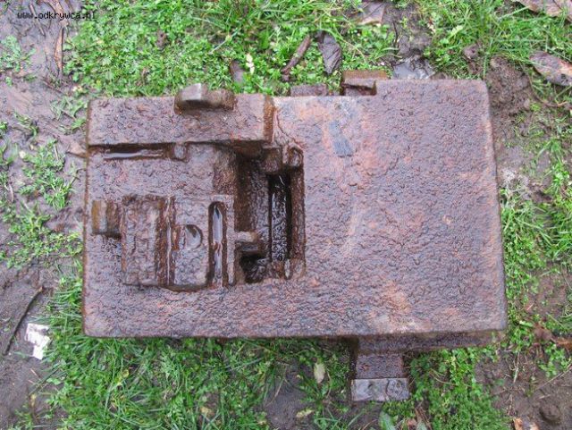

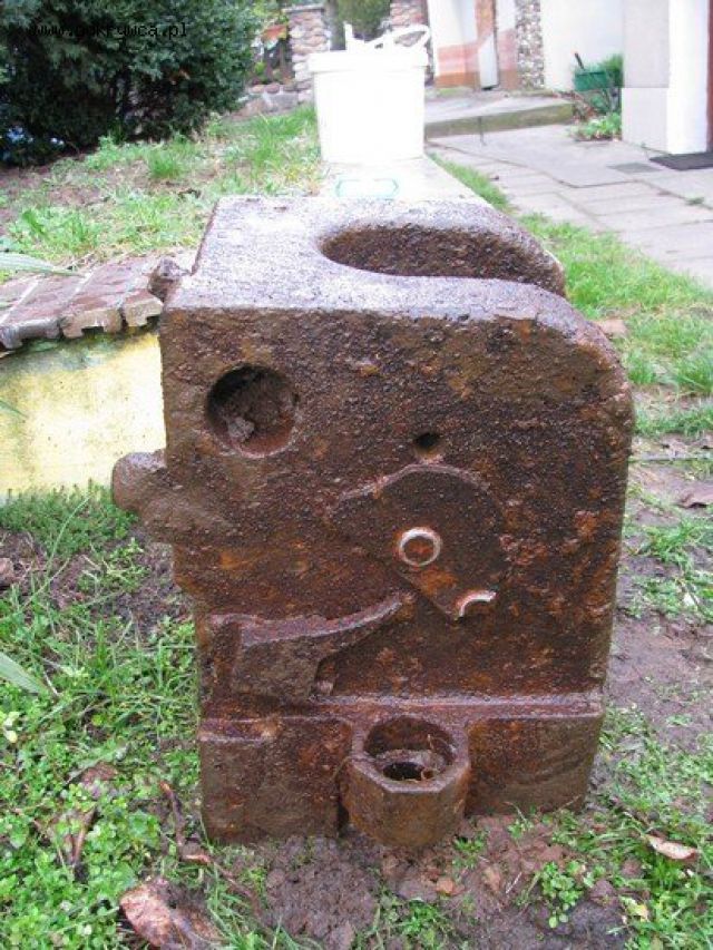

plr78 Napisano 12 Listopad 2014 Autor Napisano 12 Listopad 2014 Proszę o pomoc w dopasowaniu tego znaleziska do odpowiedniego typu działa . Po wstępnym oczyszczeniu z piachu nie znalazłem żadnych symboli.Wymiary całości 225 mm na 395 mm , szerokość rynny 105 mm , średnica otworu z gwintem pod lufę 192 mm .
Luftlander Napisano 12 Listopad 2014 Napisano 12 Listopad 2014 Mój błąd. Sam się w kanał zrobiłem.Szukałem w innym wądku i patrzyłem nie na te zdjęcia co trzeba.
Luftlander Napisano 12 Listopad 2014 Napisano 12 Listopad 2014 Działo 45mm Mod.1937 tzw. Muchobojka .
plr78 Napisano 12 Listopad 2014 Autor Napisano 12 Listopad 2014 Dzięki za szybką odpowiedź . Masz może jakieś zdjęcia do porównania ? Te fotki które wygooglałem różnią się szczegółami (zaokrąglenia przy rynnie).
Luftlander Napisano 12 Listopad 2014 Napisano 12 Listopad 2014 Te powinny wystarczyć...http://www.primeportal.net/artillery/yuri_pasholok/45mm_53-k_at_gun_mod.1937/index.php?Page=2
plr78 Napisano 15 Listopad 2014 Autor Napisano 15 Listopad 2014 Na zdjęciu z tej strony http://panzerfaust.ca/AFV%20interiors/pz4c.html jest prawy profil mojego zamka . To 7.5cm KwK L/24 . Dzięki za podpowiedź .
bsam20 Napisano 12 Listopad 2014 Napisano 12 Listopad 2014 Muchobijka to na 100% nie jest. Coś mi to jakim niemcem podjeżdża. Może jakieś KwK?
