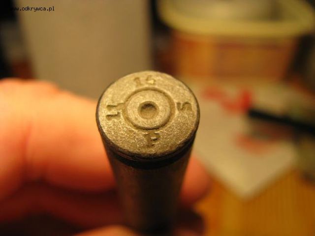

nabuh Posted November 1, 2014 Author Share Posted November 1, 2014 Moim zdaniem łuska mausera - pasuje wymiarami. Czy może ktoś odszyfrować te oznaczenia? Link to comment Share on other sites More sharing options...

cezar81 Posted November 1, 2014 Share Posted November 1, 2014 Równo 100 letnia łuska ostrołukowego. Link to comment Share on other sites More sharing options...
matrix14xxx Posted November 1, 2014 Share Posted November 1, 2014 Tylko 98lat. Link to comment Share on other sites More sharing options...
nabuh Posted November 1, 2014 Author Share Posted November 1, 2014 Jedno to 11 a drugie chyba 14, więc skąd 98 lat? A które to oznaczenie roku produkcji? I co się kryje pod literami? Link to comment Share on other sites More sharing options...
mimm28 Posted November 1, 2014 Share Posted November 1, 2014 P- producent Polte Magdeburg, 11 -seria, potem rok produkcji i stop z jakiego zrobiona jest łuska (mosiądz 72% Cu 28% Zn). Link to comment Share on other sites More sharing options...
nabuh Posted November 1, 2014 Author Share Posted November 1, 2014 I to by było na tyle. Dzięki bardzo kolego mimm28. Link to comment Share on other sites More sharing options...
mimm28 Posted November 1, 2014 Share Posted November 1, 2014 Polecam się na przyszłość. Link to comment Share on other sites More sharing options...
cezar81 Posted November 1, 2014 Share Posted November 1, 2014 Producent jak jest napisaneS oznacza łuskę do naboju S czyli ostrołukowego pocisku11 - to akurat miesiąc Listopad14 - rok ile lat? równo 100 Link to comment Share on other sites More sharing options...
cezar81 Posted November 1, 2014 Share Posted November 1, 2014 wysłałem ci wcześniej na priwa wiadomość z informacją, zerknij bo za błędy dziękujesz :) Link to comment Share on other sites More sharing options...
mimm28 Posted November 1, 2014 Share Posted November 1, 2014 Cezar a jak niby na łuskach były oznaczane pociski typu ss lub s.m.k. Przecież typ pocisku był oznaczany kolorem obwódki spłonki! Link to comment Share on other sites More sharing options...
cezar81 Posted November 1, 2014 Share Posted November 1, 2014 Ano pociski ostrołukowe były oznaczone literą S na łusce, wcześniej tępo łukowe literą E, wiedzy zasięgnij na temat niemieckich oznaczeń na łuskach :) Ave Danzig się wypowie na ten temat :) ? Link to comment Share on other sites More sharing options...
cezar81 Posted November 1, 2014 Share Posted November 1, 2014 Pierwsza zmiana systemu oznaczania pojawiła się w 1900 r, kiedy to wzmocniono konstrukcję łuski, a nową łuskę nazwano Einheitshülse 88 - łuska uniwersalna do km i kb. Pociągnęło to za sobą zmiany w oznaczeniu, które oprócz podstawowych elementów (rok, miesiąc, producent) zawierało także literę E, co spowodowało przejście na układ 900. Symbol producenta znajdował się na godz. 6, E na 3, miesiąc na 9 a rok na 12.Kolejna zmiana nastąpiła wraz z wprowadzeniem pocisku ostrołukowego, a wyraziła się zamianą występującej dotąd litery E na literę S.W 1924 po raz kolejny zmieniono system kodowania. Elementami tego nowego systemu były znak producenta na godz. 12, znak materiałowy (S do 1926 r, a od 1926 *S) na godz. 3, numer serii na 6 oraz końcówka roku produkcji na 9. Link to comment Share on other sites More sharing options...
