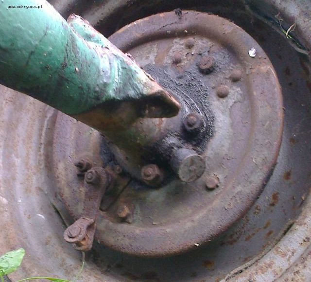

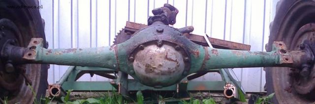

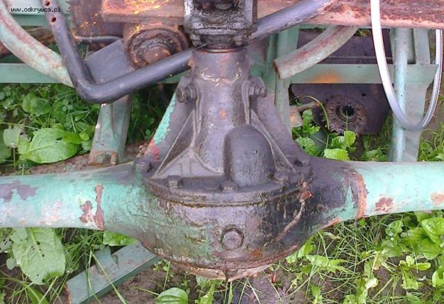

weteranp Napisano 22 Październik 2014 Autor Napisano 22 Październik 2014 Witam. Proszę o pomoc w identyfikacji tylnego mostu. W piastach rozstaw szpilek taki jak w Żuku czy Warszawie.
pająk Napisano 19 Listopad 2014 Napisano 19 Listopad 2014 Ze schematu budowy kojarzy mi się z przedwojennym Fiatem ale konkretnego modelu nie dopasuję. Były jeszcze jakieś części z tym mostem od tego samego pojazdu? Jaki jest rozstaw kół?
Iron Duke Napisano 19 Listopad 2014 Napisano 19 Listopad 2014 Żuka czy Warszawę wykluczyłbym ze względu na smarowniczki przy pochwach wału tuż przy tarczach kotwicznych. Poza tym przy w/w autach pochwy wału były bardziej cylindryczne a nie stożkowe. No i te dźwignie ręcznego hamulca jakoś mi nie pasują...
honker Napisano 23 Listopad 2014 Napisano 23 Listopad 2014 cześć porównaj z tym https://forum.odkrywca.pl/uploads/forum_old/photos/picsforum22/most_001.jpg jest podobny.Do Irion Duke bardzo się mylisz Żuk też miał kalamitki do smarowania łożyska półosi. pozd marek
weteranp Napisano 20 Listopad 2014 Autor Napisano 20 Listopad 2014 Rozstaw zmierzę jak będę w garażu - wg mnie jakaś osobówka. Nie znalazłem żadnych sygnatur. Razem z tym mostem miałem skrzynię biegów http://odkrywca.pl/skrzynia-biegow,736430.html#736430 . Warszawa czy Żuk oczywiście to nie jest, jedynie rozstaw szpilek taki sam.
