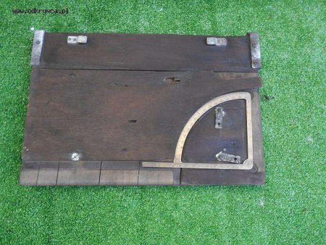

Kobieras39 Napisano 18 Październik 2014 Autor Napisano 18 Październik 2014 witam problem jest taki że sklejka się rozwarstwiała , miejscami popękała i niestety działanie wysokiej temperatury trochę ją opaliło.teraz kwestia taka jak oczyścić z zwęglonej powierzchni sklejkę jak ją przywrócić do jasnej barwy i ostatnie jak ją dobrze skleićproszę o pomoc wszelką i dzięki z góry na razie rozkręciłem okucia i dwie części są osobno , lekko oczyściłem z brudu co dalej Panowie odgrzybiać też ?
IdeL Napisano 21 Październik 2014 Napisano 21 Październik 2014 Na pewno da się zrobić. Pytanie czy warto? Może lepiej kupić dociętą - nową?Jak to zrobić? Prosto - rozebrać z tych metalowych elementów -> załatwić, dwie, grube deski, kilka ścisków, strzykawkę z igłą, folię, klej (może być nawet rybi lub kostny - mało odporny na wilgoć) - > Jeśli do dyspozycji masz bardziej współczesny klej (np. Vikol), to rozcieńcz go -> powlewaj rozcieńczony klej pomiędzy warstwy sklejki, tak aby wyciekał -> z obu stron obłóż folią i przyłóż na nie deski -> skręć obie deski w ściskach (możliwie jak najgęściej) -> poczekaj aż wyschnie -> rozbierz -> obrabiaj (szlifuj, tnij, poprawiaj, frezuj - co dusza zapragnie). Jeśli są ubytki, to można je uzupełnić, a w większe szczeliny powklejać (na wcisk) kawałki forniru.Po przeszlifowaniu powinno jeszcze wyglądać nieźle.Zwęgleń nie usuniesz - nawet po przeszlifowani pozostanie ciemniejsza plama. Ale zawsze można domalować resztę bejcą (z czuciem).Ponawiam jednak pytanie - czy warto? To tylko sklejka...

mimir Napisano 21 Listopad 2014 Napisano 21 Listopad 2014 jeśli rozkleja się miejscowo można wiertełkiem 1,5 mm nawiercić równomiernie w powstałym wybrzuszeniu otworki i wstrzyknąć klej strzykawką z igłą.

IdeL Napisano 22 Listopad 2014 Napisano 22 Listopad 2014 Jeżeli to taki cenny eksponat, to oczywiście warto. Dopowiem, że w czasie studiów nauczyłem się trochę renowacji mebli zabytkowych i trochę różnych pudeł" udało mi się naprawić w życiu. Obecnie - głównie skrzynie do radioodbiorników zabytkowych. Wątpliwości poddałem sam fakt ratowania sklejki. Metoda którą podałem (podklejanie i ściskanie po owinięciu folią) przynosi zazwyczaj bardzo dobre efekty o ile zrobi się to dokładnie i ściśnie przy użyciu jakichś płycin, mocując ściski w dużej liczbie miejsc. Dodam, że pewne szczeliny i drobne (głębokie) ubytki można wzmocnić paraloidem rozcieńczonym w toluenie. Ze swej strony proponowałbym zastosować klej organiczny -np. rybi lub kostny. Można go dostać w sklepach gdzie sprzedają materiały dla artystów oraz do renowacji mebli. Koszt - niewielki. Jedynie należy zapoznać się z procedurą rozrabiania tego kleju ( w postaci handlowej" są to małe, żółte, twarde kuleczki przypominające tran w pigułkach).
IdeL Napisano 22 Listopad 2014 Napisano 22 Listopad 2014 Dodam, że jeśli deseczka" wypaczyła się lub co gorsza wypaczyły się poszczególne warstwy można (a nawet trzeba) pokusić się o nawilżenie jej przed klejeniem. W takim przypadku należy unikać gwałtownego schnięcia. Warto wystawić przedmiot na czas klejenia do chłodnego pomieszczenia o większej wilgotności powietrza i odczekać jakiś tydzień przed przeniesieniem do lepszych warunków klejenia".
