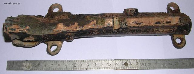

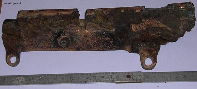

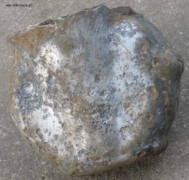

Na początek część z terenu gdzie leżały tylko części z czołgu FMC 36 . Jest to część aluminiowa , na pierwszy rzut oka wyglądała jak sygnał dźwiękowy , ale brak elektryki , jest jakby delikatny cienki wał wychodzący z niej , było to to montowane też do jakiejś części aluminiowej , wylot niestety jest połamany , było przykręcone lub skręcone 6 śrubami. na razie brak sygnatur .na razie nie demontujemy rozbieramy " z uwagi na zbrylenie się całego przedmiotu i kruchość aluminium. Co to za detal i gdzie on jest w pojeździe zamontowany

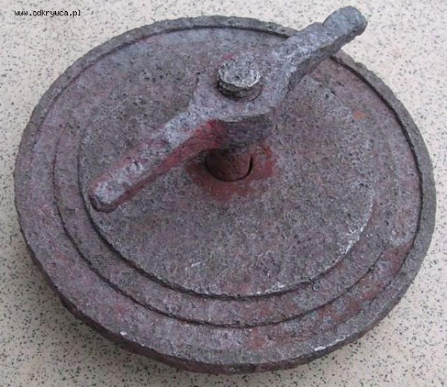

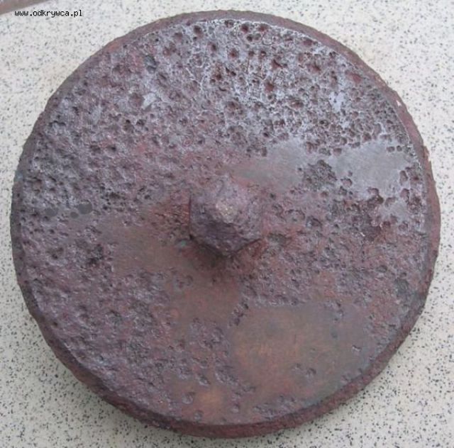

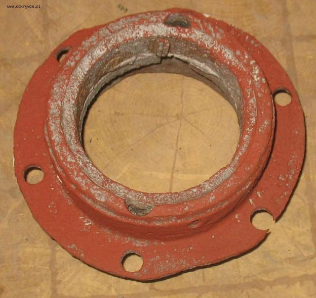

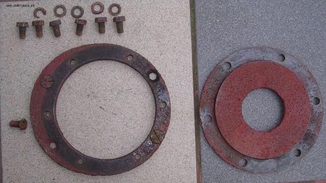

Witam i znowu znalazłem detal z jakiegoś pojazdu francuz , belg ,angol a może nawet Rosjanin . Jest to pancerny dekielek który był chyba gdzieś na pancerzu . Element ten wielkości średnicy 19 cm i grubości około 15 mm
od wnętrza pojazdu posiada pokrętło dociskowe , pokrętło było zabezpieczone spinką aby nie dało się w całości odkręcić. Wydaje się że to było dość prymitywne zamknięcie wietrzenia pojazdu w trakcie boju. Widać pierwszy rant od wnętrza to średnica otworu wietrzonego , następnie jest rowek na sprężynę . Przy grubości pancerza około 1 cm można było ten dekielek unieść maks 5-7 mm od głównego pancerza . Kiedyś widziałem na zdjęciach jakiś czołg z takimi dekielkami ale teraz kompletnie nie mogę sobie przypomnieć jaki pojazd to posiadał . Na pewno jakiś pojazd bardzo lekki o grubości pancerza 8-14 mm .
a tu rozebrane na części. Element wyrwany wewnętrzną eksplozją pojazdu wysadzony przez saperów po wojnie". pytanie z jakiego to może być pojazdu ??
posiada wybity numer i litery ale nic mi to nie mówi cyfry to 1 122i coś jak 1 lub 7 pod spodem ALH. Może ktoś zgadnie jakie pojazdy miały taki detal na pancerzu bocznym lub górnym

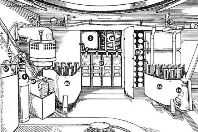

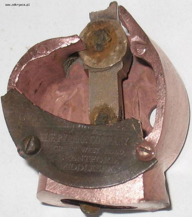

Pyrene to firma produkujaca sprzet gaśniczy.
Wyglada jak włącznik instalacji gaśniczej przedziału silnikowrgo.
Rysunek wnętrza Churchilla- nr 1 to butla co2 z zaworemu uruchamiającym instalację.
wskaźnik z brytyjskiego czołgu prawdopodobnie albo z Vickers-Lloyd Dutchmann albo z A 10 Cruiser . Wskaźnik niestety zniszczony eksplozją w czołgu lub możliwe że z jakiegoś innego pojazdu lub samochodu wysadzonego w powietrze.Wskażnik był przykręcany od spodu do czegoś na gwincie i od góry była wajcha do przełączania . Jest pozycja ON i OFF. na zachowanej części tabliczki jest napis w kilku linijkach
OFF ON
Made in England
THE PYRENE COMPANY Ltd.
GREAT WEST ROAD
BRENTFORD
MIDDLESEX
2431
Do czego to było ??

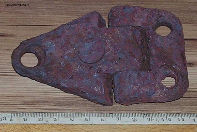

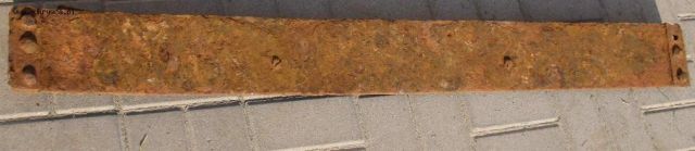

a tu znalazłem taki pancerny zawiasik , łby zawiasu płaskie , teraz pytanie w jakim pojeździe są takie zawiasy. Feler tych znajdek jest taki że w magazynach w Dąbiu były przechowywane także pojazdy prototypowe nie tylko niemieckie ale i zdobyczne, W sumie posiadam już 1,5 tony nierozpoznanych elementów, a trudno szukać czegoś czego ani się nic nie zachowało ani też zdjęć nie ma za dużo. Np nie znalazłem ani jednego zdjęcia z wnętrza Renaulta D1, D2 czy też AMC 35, o innych nie wspomnę.

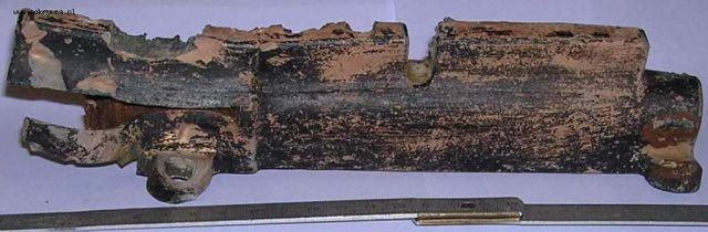

po kilku miesiącach znowu doszły następne detale z czołgów . tym razem dość spory element mosiężny , niestety mocno uszkodzony wewnętrznym wybuchem w czołgu. wewnątrz elementu jest stalowy bolec na sprężynie . całość malowana na czarno. z boku widać było okienko do blokady czy rączki naciągu. Jak zwykle pytanie jaki pojazd przy czym w rachubę wchodzą praktycznie wszystkie pojazdy francuskie czyli Renault R35 , Renault FT 17 ,Renault UE, Renault D2, Renault AMC 35 , Renault AMR 33, lub brytyjskie Cruiser MK III A 13 lub belgisjki Vickers Carden Loyd. Niestety takie w tym miejscu padły i zostały rozebrane . Może ktoś zgadnie co to za detal , gdzie i był zamontowany ( silnik, wieża) z jakiego pojazdu i do czego służył. Można też przeglądać detale z części pierwszej bo masa nadal nie jest rozpoznana.

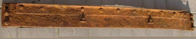

Odnalazłem taki oto kawałek drzwi pancernych od pojazdu . drzwiczki mają trapezowy kształt 43 X 46 x 50 cm . wydaje się że to drzwiczki do części silnikowej samochodu pancernego. grubość pancerza to około 12 mm cechą charakterystyczną może być wejście na klucz do zamka.
tył lub jak to woli widok od wnętrza. Ocalał 1 zawias , widać gdzie był wspawany kwadratowy zamek ale też jest ciekawostka 10 przyspawanych kwadratowych nakrętek w które wkręcane są śruby które coś mocowały lub coś na tym było zamocowane lub przykręcone.
Tu zdjęcie bez flesza ciut rozmyte ale bardziej czytelny układ tych śrub . Dodam że w terenie odnalazłem napis SOMUA który był umieszczany na chłodnicach francuskich półgąsienicówek SOMUA MCG . Ale takich napisów już nie stosowano w opancerzonych pojazdach stosowanych przez Niemców na tym podwoziu ,ani też takie drzwiczki do silnika miały kształt prostokątny z zawiasami zewnętrznymi a nie wewnętrznymi i inne zamknięcie oraz wewnątrz nic na drzwiach nie było mocowane . Może ktoś zgadnie z jakiego pojazdu ?

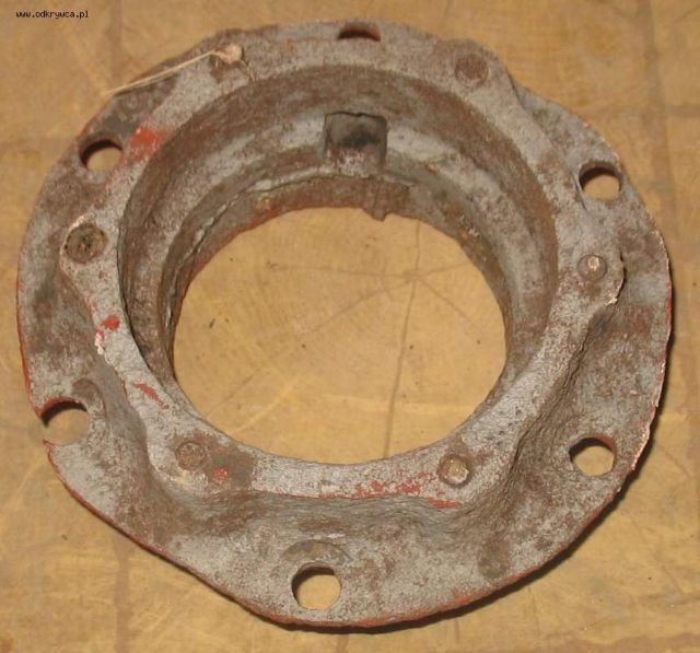

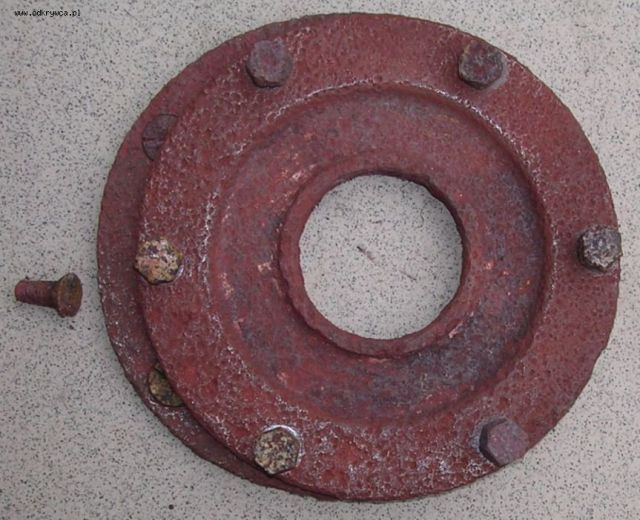

następny detal do rozpoznania to prawdopodobnie mocowanie albo koła napędowego albo koła naciągowego z czołgu albo FMC 36 lub AMC 35 albo D1 . niestety nigdzie nie trafiłem na zdjęcia szczegółowe jak są one mocowane do kadłuba
