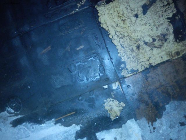

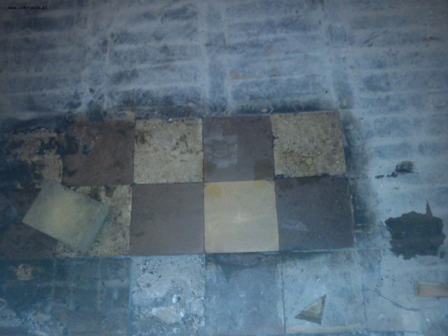

Sobiepan Napisano 12 Kwiecień 2014 Autor Napisano 12 Kwiecień 2014 Czołem, pod parkietem w przedpokoju w mieszkaniu w kamienicy z początku xx wieku znalazłem oryginalną podłogę z terakoty (Dziewulski i Lange). Problem polega na tym, że parkiet kładziony był na lepik. Kafle są zasmołowane tym paskudztwem. Jak to uratować?

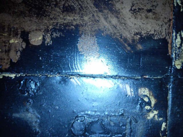

Sobiepan Napisano 12 Kwiecień 2014 Autor Napisano 12 Kwiecień 2014 O maśle słyszałem. To tylko około 5m, więc starczy taczka :) Cholerstwo się rozpuszcza choćby benzyną, ale i tak zostają smugi po pędzlu. Dodatkowo płytki kładzione są bezfugowo, są minimalne różnice w poziomach, pory i ubytki i z takich miejsc usunąć to bez poważnego drapania naprawdę trudno.
Sobiepan Napisano 12 Kwiecień 2014 Autor Napisano 12 Kwiecień 2014 Nie jest to jakiś szczyt myśli glazurniczej XX wieku, ale chciałbym je zachować.
