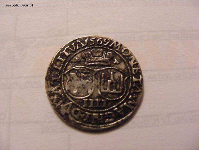

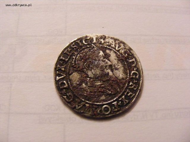

ern123 Napisano 31 Marzec 2014 Autor Napisano 31 Marzec 2014 Witam, znalazłem takiego czworaka jest w dobrym stanie niestety ten czerwony osad nie chce zejść, nawet środek do czyszczenia srebra nie pomaga, czy ma ktoś jakiś pomysł? jeżeli ma być to coś ryzykownego to wiadomo że lepiej zostawić tak jak jest:)
sigis3 Napisano 31 Marzec 2014 Napisano 31 Marzec 2014 Cóż, piękna moneta, nie zepsuj. Cierpliwość to podstawa, a ponieważ to srebro wysokiej próby, nie szoruj też mocno, łatwo o zadrapania. Ja próbowałbym dalej w płynie do czyszczenia srebra, plus kilka razy pomoczyłbym w wodzie utlenionej, tak na zmianę.
remington Napisano 1 Kwiecień 2014 Napisano 1 Kwiecień 2014 Według mnie najwłaściwszym sposobem będzie wykonanie elektrolizy.Te nawarstwienia pięknie rozmiękną i odpadną.
Brutus Napisano 1 Kwiecień 2014 Napisano 1 Kwiecień 2014 Kwas ortofosforowy, bardzo dobry do srebrnych monet. I nie bój się nic z tą monetą złego się nie stanie.
sigis3 Napisano 1 Kwiecień 2014 Napisano 1 Kwiecień 2014 @ern123Uważaj, dziś 01.04! Ps.Jak dobrze, że dla spokoju przestałem zaglądać na konserwację... teraz do elektrolizy i kwasu dodajmy młotkowanie monety i będzie zapewne piękna :)
Brutus Napisano 1 Kwiecień 2014 Napisano 1 Kwiecień 2014 sigis3 - widzę, że z chemią to masz na bakier.
Brutus Napisano 1 Kwiecień 2014 Napisano 1 Kwiecień 2014 ern123 - jak jesteś zainteresowany pisz na priva pomogę.
ern123 Napisano 1 Kwiecień 2014 Autor Napisano 1 Kwiecień 2014 co do dalszego używania płynu do srebra to odpada ponieważ tak jak widac w jednym miejscu nad uchem pojawiło sie przebarwienie wlasnie na skutek użycia płynu, co do elektrolizy czy nie jest to zbyt niebezpieczne ? bo naczytałem sie róznych opini,
remington Napisano 2 Kwiecień 2014 Napisano 2 Kwiecień 2014 Jeśli masz monetę z kiepskiego srebra i w złym stanie, to efekt elektrolizy może być niezadowalający. W tym wypadku nie ma obawy zniszczenia.Dla jasności- kwasy nie działają na srebro, ale przy okazji rozpuszczania korozji i nawarstwień roztwarzają jego dodatki stopowe.Elektroliza nie ma wpływu na metaliczne srebro i jego metaliczne dodatki stopowe, a rozluźnia tylko produkty korozji srebra i metali w nim zawartych.
viator01 Napisano 2 Kwiecień 2014 Napisano 2 Kwiecień 2014 Traktowanie wszystkich monet srebrnych jako odpornych na wszelkie substancje chemiczne nie jest dobrym podejściem. Tak jest w przypadku tych, które charakteryzują się wysoką próbą i dobrą technologią produkcji samej monety. W niektórych przypadkach podczas samego procesu bicia monety dochodzi do powstania struktury, w której zachodzi korozja międzykrystaliczna i taka moneta może się np. rozwarstwić. Pamiętać należy, że tzw. srebro" zawierać może od około 30% do około 90% (oczywiście są bardzo wysokie próby do ponad 99% srebra) tego pierwiastka. Reszta zaś to domieszki, które już z chemią reagują. Elektroliza przeprowadzona z rozsądkiem jeszcze nigdy nie zaszkodziła żadnej monecie. Ludzie, którzy uważają inaczej nie widzą tego, że najczęściej taki zabieg polegający na idealnym oczyszczeniu z produktów korozji powoduje uwidocznienie (a nie powstanie) wżerów.
viator01 Napisano 2 Kwiecień 2014 Napisano 2 Kwiecień 2014 Brutus (207 / 9) 2014-04-02 11:54:41 Z wysokiej tak (875?), ale nie najwyższej z możliwych (999), zatem jest pole do popisu dla agresywnych substancji jak ktoś nie wykaże się umiarem. Przy stosowaniu różnych płynów do czyszczenia srebra właśnie mogą się pojawić przebarwienia (nigdy nie wiadomo, co jest dodane to takiego środka).Poza tym wrzuciłem te informacje, żeby kol. ern123 miał świadomość, że nie każda srebrna moneta jest taka sama.
margor Napisano 5 Kwiecień 2014 Napisano 5 Kwiecień 2014 Można zobaczyć co jeszcze zostało z monety po tych męczarniach ?
ern123 Napisano 5 Kwiecień 2014 Autor Napisano 5 Kwiecień 2014 puki co jest taki jak był bo nigdzie nie moge dostac kwasu fosforowego na który postawiłem. Ale kolega Brutus, który czyścił tym kwasem i efekt jest świetny. A co do elektrolizy to raczej odpuszczam.
margor Napisano 5 Kwiecień 2014 Napisano 5 Kwiecień 2014 Możesz spróbować delikatnym roztworem amoniaku spożywczego, ładnie usuwa zielony grynszpan i twarde zabrudzenia, chociaż nie wiadomo jak zadziała na osady na tej monecie. W każdym razie monetka ładna i rzadsza - nie spiesz się, szkoda byłoby zepsuć.
