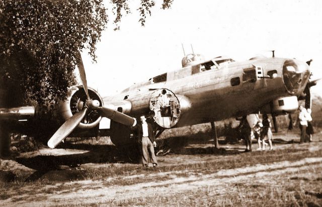

Jacek Dąbrowski Posted January 23, 2014 Author Share Posted January 23, 2014 http://skarbyhistorii.wordpress.com/2014/01/23/skad-na-lotnisku-w-toruniu-wzial-sie-bombowiec-b-17/#more-47I moje pytanie. Czy nastajaszczyj mechanior dał by radę poskładać z dwóch B-17 jednego latającego? Czy tak naprawiony samaliot po ewentualnym powrocie do swoich nadal byłby używany bojowo?Pozdrawiam Link to comment Share on other sites More sharing options...
beaviso Posted January 23, 2014 Share Posted January 23, 2014 Pomijając fakt, że opisywany bombowiec skończył misję 3.lutego przymusowym lądowaniem po radzieckiej stronie frontu - ale wcale nie jest napisane że w Toruniu - to:(1) Czy 3. lutego toruńskie lotnisko i okolice zapewniały bezpieczne lądowanie alianckiego samolotu? Czy może było jeszcze w rękach Niemców lub ci toczyli walki w jego sąsiedztwie? Nie wiem, ale data wydaje mi się niepewna - do sprawdzenia.(2) Dlaczego, skoro oruński" samolot rzekomo skompletowano z części zdemontowanych z maszyny z Bodzanowa i przywrócono do stanu lotnego, znaleziono po latach wyrzucony zasadniczy przyrząd pilotażowy - sztuczny horyzont? Jaki to ma sens? (Cóż, wyłącznie wówczas, gdy ten był uszkodzony i również należało go podmienić na egz. z tej drugiej Fortecy.)A ja tak z głupia frant zarzucę zupełnie inną hipotezę. Bez żadnej ukrytej myśli czy zatajonej wiedzy - wyłącznie hipotezę. Niemiecki pułk specjalnego przeznaczenia Kampfgeschwader 200 wykorzystywał zdobyczne B-17 i pod koniec wojny zdarzało się realizować misje na wschodnim teatrze działań... Może coś takiego utknęło w Thorn i tam zostało zwyczajowo zniszczone przed porzucieniem?M.P.S. Przykłady B-17 w KG 200 pokazują, że nie było problemem dla obych" mechaników, by dokonać prostych czynności technicznych przy lekko uszkodzonej maszynie, o ile miało się dostęp do części zamiennych. Do tego Rosjanie mieli załogi znające ten typ (a Niemcy jeńców). Link to comment Share on other sites More sharing options...

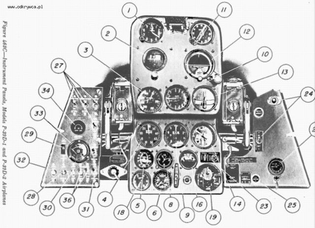

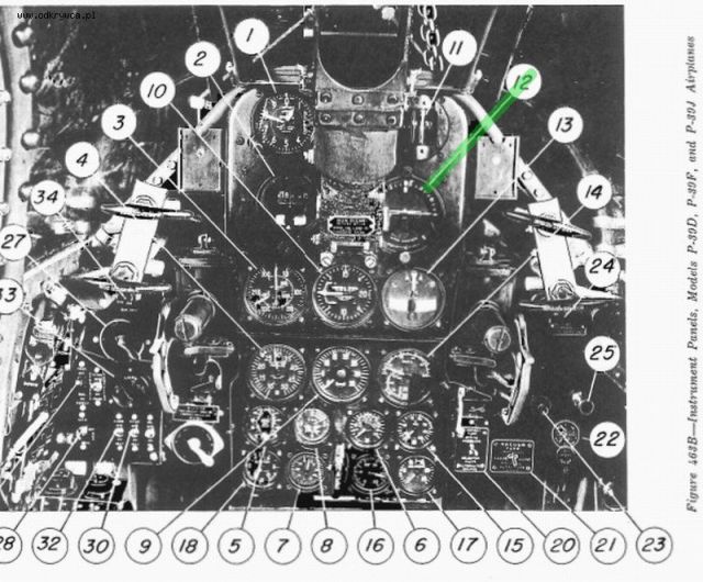

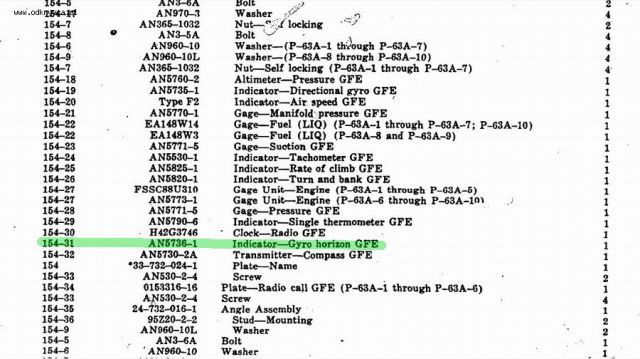

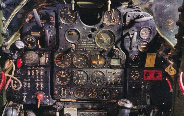

Woodhaven Posted January 25, 2014 Share Posted January 25, 2014 Pisanie iż ” Nie było praktycznie żadnych wątpliwości – mieliśmy do czynienia z częścią z B-17 ”jest błędem, gdyż było kilku producentów tego typu sztucznego horyzontu / gyro horizon indicator AN 5736-1 / AN 5736-1A / AN 5736-2 /.Gyro horizon indicator AN 5736-1 / AN 5736-1A / AN 5736-2 był stosowany w samolotach B-17, B-25, B-29, B-24, P-38, P-39, P-40, P-47, P-51, A-20 …..I tak np w kabinie P-39, A-20, B-25 można zobaczyć taki sam lub trochę różniący się sztuczny horyzont AN5736-1. ( W razie czego służę zdjęciami ). Wiec teoria iż ten pochodzi akurat z B-17 #44-6592 może okazać się błędna. Link to comment Share on other sites More sharing options...

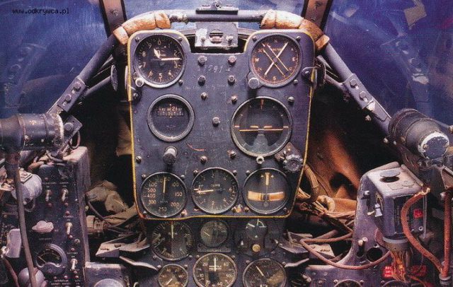

Woodhaven Posted January 26, 2014 Share Posted January 26, 2014 AN 5736 Link to comment Share on other sites More sharing options...

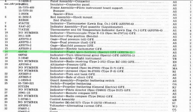

Woodhaven Posted January 26, 2014 Share Posted January 26, 2014 B-17G .... nr 16 gyro horizon indicator AN 5736 Link to comment Share on other sites More sharing options...
Woodhaven Posted January 26, 2014 Share Posted January 26, 2014 B-17G nr 16 gyro horizon indicator AN 5736-1 Link to comment Share on other sites More sharing options...

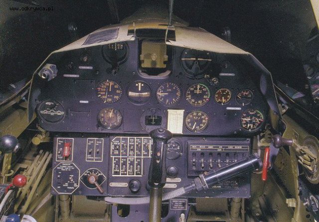

Woodhaven Posted January 26, 2014 Share Posted January 26, 2014 Cobra różne wersie Link to comment Share on other sites More sharing options...
Woodhaven Posted January 26, 2014 Share Posted January 26, 2014 39D Link to comment Share on other sites More sharing options...
Woodhaven Posted January 26, 2014 Share Posted January 26, 2014 39 D,F,J Link to comment Share on other sites More sharing options...
Woodhaven Posted January 26, 2014 Share Posted January 26, 2014 39 kolejna modyfikacja Link to comment Share on other sites More sharing options...

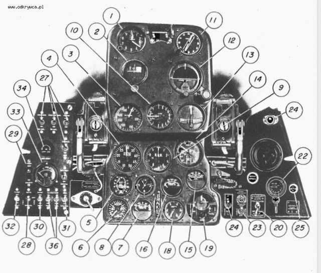

Woodhaven Posted January 26, 2014 Share Posted January 26, 2014 Wycinek z katalogu części P-39/63 Link to comment Share on other sites More sharing options...
Woodhaven Posted January 26, 2014 Share Posted January 26, 2014 P-39 Q Link to comment Share on other sites More sharing options...
Woodhaven Posted January 26, 2014 Share Posted January 26, 2014 P-63A Link to comment Share on other sites More sharing options...

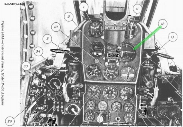

Woodhaven Posted January 26, 2014 Share Posted January 26, 2014 P-40 Link to comment Share on other sites More sharing options...
