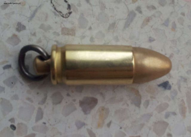

onaona Napisano 4 Listopad 2013 Autor Napisano 4 Listopad 2013 Witam :)Piszę do Was z prośbą. Mój nabój (pozbawiony prochu), który noszę jako naszyjnik, trochę przyrdzewiał.Jak widać na zdjęciu, jedna jego część jest pociemniała i matowa. Stało się tak, bo zostawiłam go przy wannie. Bardzo zależy mi, żeby go przywrócić do dobrego stanu, ponieważ ma dla mnie wartość sentymentalną. Nie wiem z jakiego materiału jest wykonany. Próbowałam go czyścić pastą do zębów, trochę moczyłam go w occie z solą. Teraz moczy się w coca coli. Macie jakieś pomysły? Czy może jest jakieś miejsce, gdzie by mi go wypolerowano?Pozdrawiam :)

bassista Napisano 4 Listopad 2013 Napisano 4 Listopad 2013 rdza czyli patyna? Kup sobie plyn do czyszczenia miedzini mosiadzu. Wyczysci, ze bedzie sie swiecic jak psu kielbaska. Ew brutalnie - kwasek cytrynowy i gabka do garow. Tanio, szybko i paskudnie, choc tez mozna
vis1939 Napisano 4 Listopad 2013 Napisano 4 Listopad 2013 Zwykłe mleczko do czyszczenia i kawałek bawełnianej szmatki.Płyn do mosiądzu też dobry,jak nie masz na co pln wydawać.Moczenie w kwasach(ocet,cola) to najlepsza droga żeby toto zniszczyć,jeśli zrobił się już różowy to jest po ptokach.
onaona Napisano 4 Listopad 2013 Autor Napisano 4 Listopad 2013 Nie zrobił się różowy, moczyłam go krótko w occie i coli, bo właśnie nie wiedziałam czy go to nie zniszczy. Z tego co czytałam, to te płyny do czyszczenia mosiądzu można zastąpić kwaskiem cytrynowym? Czy kwasek może go zniszczyć?
viator01 Napisano 4 Listopad 2013 Napisano 4 Listopad 2013 Kwasy mogą wytrawiać niektóre metale ze stopu i pozostanie czerwony kolor. Kwas szczawiowy byłby pewnie najbardziej bezpieczny - ale to podobny problem jak ze specyfikami do czyszczenia - trzeba kupić, a niewiele go pójdzie.Potraktuj to jak napisał Vis specyfikiem typu CIF i dobrze wypoleruj. Można spróbować domowymi sposobami - zetrzyj ziemniaka, albo lepiej zmiksuj - pewnie masz :), na sitku odsącz z wody, oblep tą pulpą i zostaw do wyschnięcia (do tego specyfiku można dodać nieco soku z cytryny - ale bez przesady). Po jej zdjęciu przemyj spirytusem albo ciepłą wodą. Jak nie zadziała - wróć do rady Visa :)
Cyrograf15 Napisano 4 Listopad 2013 Napisano 4 Listopad 2013 Kwasek go zniszczy. Polerka będzie najlepsza.Wojtek
dimmu66 Napisano 5 Listopad 2013 Napisano 5 Listopad 2013 Tak jak radzi Vis - mleczko (np Cif), bawełniana/flanelowa szmatka i heja! 5 minut i błyszczy się jak psu....plecy
vis1939 Napisano 5 Listopad 2013 Napisano 5 Listopad 2013 Proszek tyż dobry jak nie lepszy,tyle że może nieco porysować powierzchnie.
Kriczer Napisano 6 Listopad 2013 Napisano 6 Listopad 2013 czyściłem proszkiem i nie ma tragedii z rysami dobry i szybki sposób
Cyrograf15 Napisano 7 Listopad 2013 Napisano 7 Listopad 2013 Skoro ma być błysk to polerka wysoko obrotowa, filc/szmata + zielona pasta polerska.Wojtek
