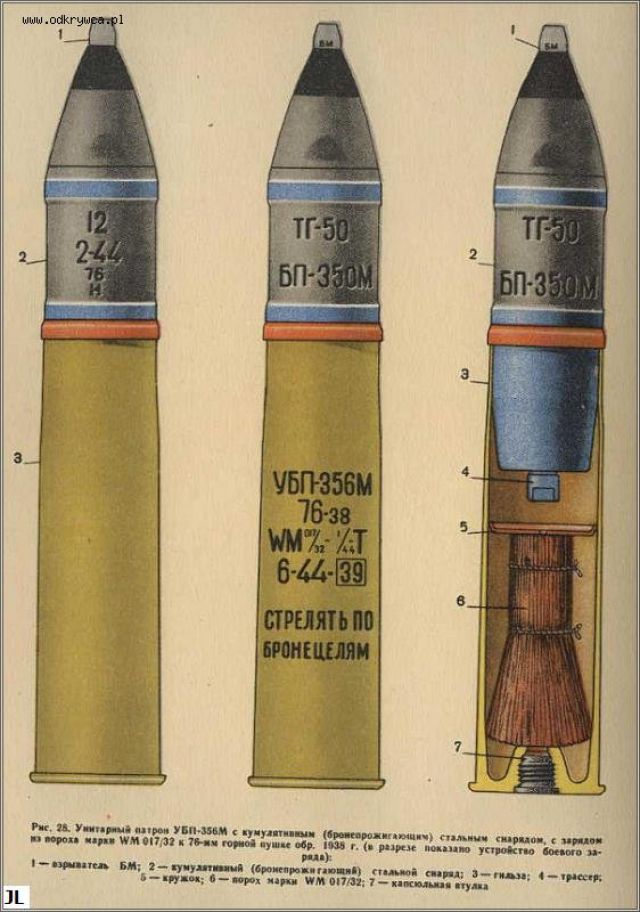

gudek82 Napisano 23 Wrzesień 2013 Autor Napisano 23 Wrzesień 2013 WitamMam pytanie czy pocisk w radzieckiej 76,2 mm to pocisk kumulacyjny ?, nie mogę się doszukać w sieci, ktoś z kolegów może wrzucić jego budowę, dodam że klucha została zdołowana. Pozdrawiamgudek82
Voucur Napisano 27 Wrzesień 2013 Napisano 27 Wrzesień 2013 Żeby raz na zawsze uciąć głupie dywagacje nie na temat, zamieszczam zdjęcie przedstawiające porównanie obu typów pocisków (zdjęcie jak widać pochodzi z kolekcji kolegi Loslaua, ale myślę, że się nie obrazi).Różnice w budowie pocisków są aż nadto zauważalne nawet dla mało wprawnego obserwatora, także bez wyjmowania pocisku z łuski. Według mnie temat wyczerpany.Dodam jeszcze, że model BR-353A jest w Polsce częściej spotykany, niż BR-350M.
kamil99karpik Napisano 24 Wrzesień 2013 Napisano 24 Wrzesień 2013 dodam że klucha została zdołowana." Rozumiem, że to znaczy zakopana. Skoro tak to skąd kolega wie czy był smugacz czy nie skoro pocisk częściowo jest w łusce?

gudek82 Napisano 25 Wrzesień 2013 Autor Napisano 25 Wrzesień 2013 kamil99karpik stąd wiem, iż dostałem info odnośnie różnic w pocisku właśnie, co prawda różnice nie są duże ale można je wyłapać. Poniżej wklejam link od kolegi który podrzucił mi właśnie tą informację. Co do kluchy jak pisałem jest zdołowana.http://reibert.info/threads/%D0%9C%D0%BC%D0%B3-%D0%B2%D1%8B%D1%81%D1%82%D1%80%D0%B5%D0%BB-76-2-%D0%BC%D0%BC-%D0%BA%D1%83%D0%BC%D1%83%D0%BB%D1%8F%D1%82%D0%B8%D0%B2%D0%BD%D1%8B%D0%B9-%D1%81%D0%BE%D0%B2.286477/Dziękuje za pomoc i pozdrawiam
Voucur Napisano 26 Wrzesień 2013 Napisano 26 Wrzesień 2013 Wersja pocisku kumulacyjnego z czepcem stałym i odkręcanym dnem bez smugacza nazywa się BP-353A.
gudek82 Napisano 24 Wrzesień 2013 Autor Napisano 24 Wrzesień 2013 Witam Cię avedanzig,kolego to nie to, tamta klucha nie ma smugacza
