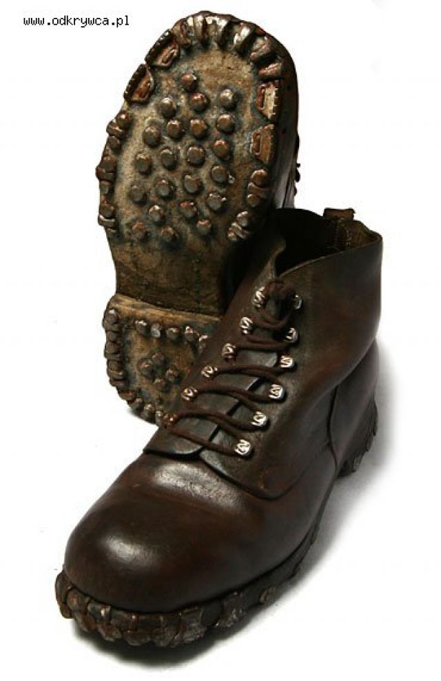

dzidas Napisano 18 Sierpień 2013 Autor Napisano 18 Sierpień 2013 Witam.Czy takie buty nadają się do odtwarzania wojsk waffen ss działających w specyficznych , górskich warunkach , np Włochy ?
Dunczyk Napisano 19 Sierpień 2013 Napisano 19 Sierpień 2013 Szwajcarskie buty górskie, jak najbardziej są alternatywą dla bardzo drogich replik szytych w kilku miejscach w Europie, na zamówienie, ale wymagają niewielkiej konwersji, która zamyka się kwotą około 50 złotych w zakładzie szewskim. Buty górskie używane w Waffen SS na Bałkanach - przez dywizje Prinz Eugen" i Handschar" czy ochotników albańskich, na północy Europy w dywizji Nord, we Włoszech używali ich żołnierze Karstjager". Ale ... Bergschue były popularne także wśród innych żołnierzy WSS. Pojawiają się już w Grecji w dywizji LSSAH, w roku 1941, na nogach żołnierzy innych dywizji, wcale nie operujących w terenie górzystym. W Jugosławii nosili je spadochroniarze ss. Para moich butów pochodzi z roku 1951, a zakupiłem je jako kompletnie nieużywane, w stanie magazynowym, skóra była prawie drewniana, ale teraz są nieocenione.
dzidas Napisano 19 Sierpień 2013 Autor Napisano 19 Sierpień 2013 Hej. Wielki dzięki za obszerną odpowiedz. Proszę napisać jeszcze tylko o jaka konwersję butów chodzi ?
Dunczyk Napisano 19 Sierpień 2013 Napisano 19 Sierpień 2013 No cóż, pomysłodawcami konwersji szwajcarów" są przyjaciele z KG Edelweiss, ale mam nadzieję, że nie pogniewają się, kiedy podzielę się tym patentem. Otóż zwieńczeniem cholewki buta górskiego jest sukienny pasek materialu w kolorze feldgrau, należy odpowiedni kawałek skórzanej cholewki usunąc ze szwajcara" i wszyc w to miejsce sukno, następnie usunąc skórzane języki" z tyłu, pomocne przy zakładaniu butów i ostatnia rzecz to ewentualna wymiana dolnych trzech rzędów haczyków na sznurowadła, na dziurki". Piszę ewentualna bo w oryginale też bywało różnie. Ja wymieniłem bo wygodniej jest z dziurkami", kiedy sznurowadła są jużstabilnie osadzone.

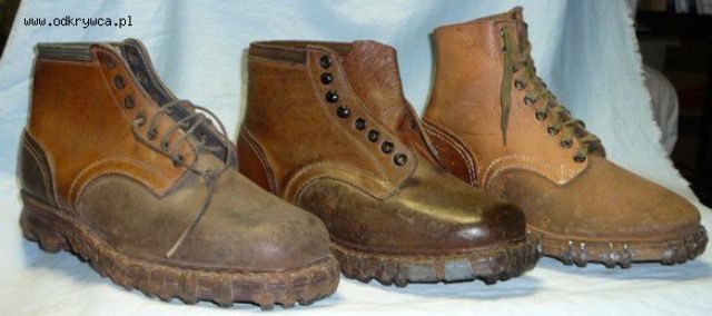

niemiroff Napisano 28 Październik 2013 Napisano 28 Październik 2013 kolego Duńczyk,widziałem już dwa rodzaje butów górskich nie wiem na jakich się wzorować,chciałbym zaadoptować szwajcary ale tak żeby były naprawdę ok,chodzi mi o 44 rok,
Dunczyk Napisano 29 Październik 2013 Napisano 29 Październik 2013 Z tego co mi podpowiada moja skromna wiedza w kwestii butów górskich, używano kilku wzorów, zapewne różnych producentów, różniących się poszczególnymi detalami. Używano także wzorów cywilnych. Sam rok ma tu zdecydowanie pośledniejsze znaczenie. Ja swoje buty konwertowałem do konkretnego modelu posiłkując się zdjęciem. Skoro masz do dyspozycji fotki kilku wersji, to po prostu wybierz ten najbardziej odpowiedni dla Ciebie. Nie sądzę żebyś w tym przypadku popełnił błąd. Z jakiegoś forum przyswoiłem sobie fotkę. Właściciel pisze, że (od lewej): wzór wcześniejszy, buty z roku 1944 i konwertowane trzewiki i dziwi się, że te z roku 1944 noszą cechy butów produkowanych przed rokiem 1942, a datowane są na rok 1944.

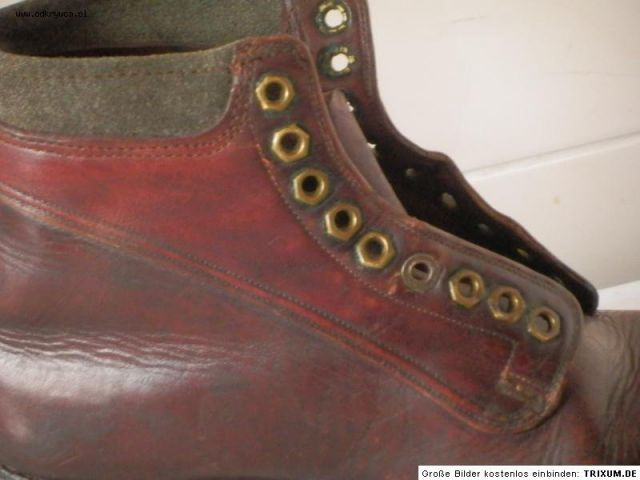

niemiroff Napisano 29 Październik 2013 Napisano 29 Październik 2013 dzięki Dunczyk,i jeszcze jedno pytanie;średnica przelotek,sznurówki rzemienne?Wybacz że cię tak męczę,nie jestem leniwy tylko więcej czasu spędzam na doskonaleniu swojego sprzętu do rekonstrukcji w warsztacie,lubię robić wszystko co mogę sam,a przerwę miałem długą i zaległości mam niemałe.
Dunczyk Napisano 30 Październik 2013 Napisano 30 Październik 2013 Jak rozumiem pytasz o dziurki" :) ? Zmierzę w swoich butach, ja zrobiłem tak, że trzy rzędy górne pozostawiłem haczyków, trzy dolne wymieniłem na dziurki". Ponieważ cała operację robił mój szewc, obyty już z obuwiem historycznym, do rekonstrukcji to kwestii średnicy owych nie rozstrząsaliśmy, po prostu zrobił tak żeby było dobrze. Stosuję sznurowadła tekstylne, rzemienne? Fotki znowu pokazują obie praktyki.Nie męczysz, jeżeli mogę się podzielic doświadczeniem to super, że trafia to do osoby rzeczywiście zaangażowanej. Ja też pytałem zanim przystąpiłem do rzeczy. Nie wszystko znajduje się w literaturze, czy necie, praktyczna wiedza kolegów rekonstruktorów to rzecz bezcenna. Post został zmieniony ostatnio przez moderatora Dunczyk 05:39 30-10-2013
