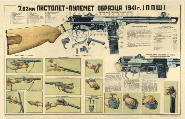

comet.pl Napisano 6 Marzec 2005 Napisano 6 Marzec 2005 ....., że co tam było ścięte - lufa?Widzę, że mam do czynienia z praktykami, tymi co to słyszeli na własne oczy.Tutaj jest adres stronki dla leniwych: http://wilk.wpk.p.lodz.pl/~whatfor/ppsz_41.htmWkleiłem także planszę poglądowa z epoki (adres str. powyżej). Trudno osłone lufy nazwać lufą, ale .... .Karabinki typu PPS były na wyposażeniu WP, jeszcze w latach 80-tych, jako broń dla różnego typu kapciorników (szewc, kucharz itp.) i BIB-u.comet
