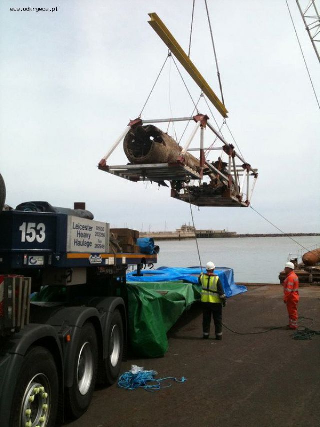

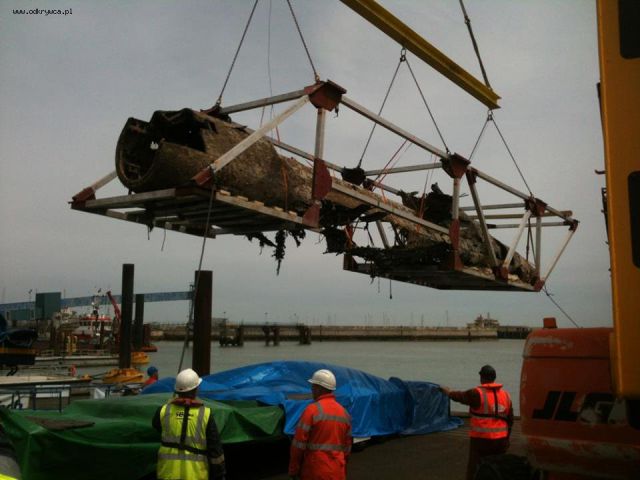

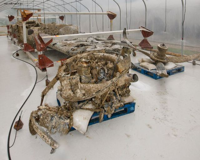

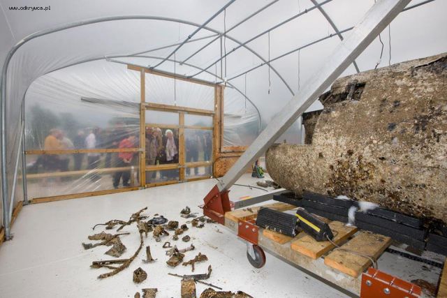

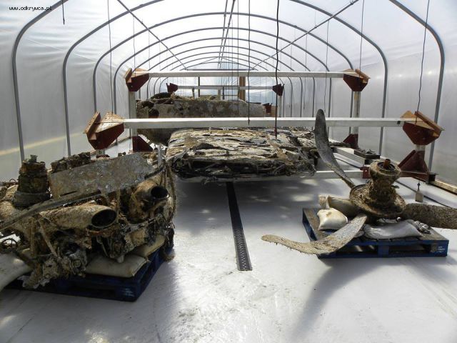

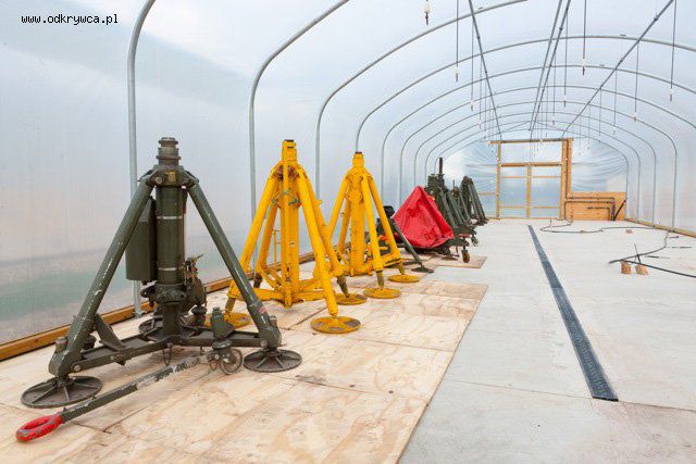

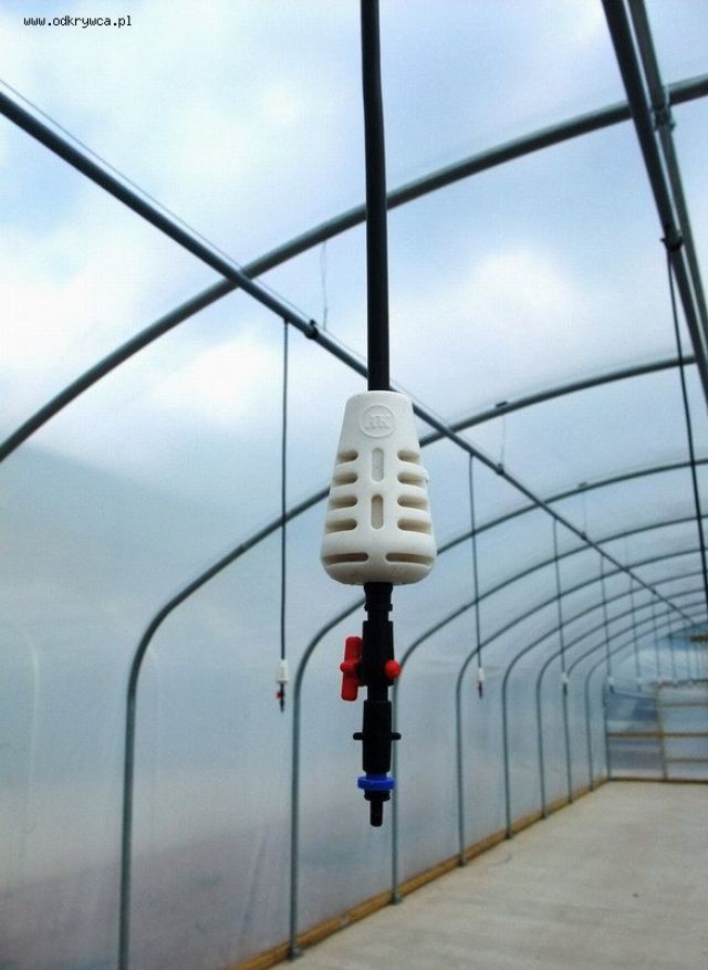

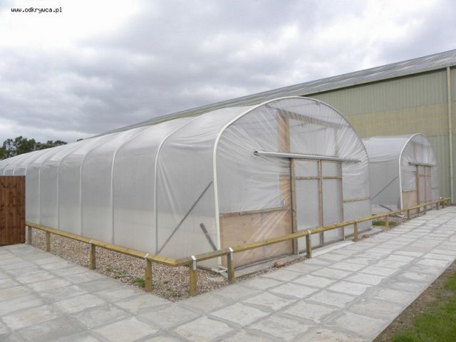

Woodhaven Napisano 13 Czerwiec 2013 Autor Napisano 13 Czerwiec 2013 Dornier Do-17 w muzeum, w Hendon ma zostać tylko zabezpieczony przed dalszą degradacją. W celu opracowania odpowiedniej metody konserwacji płatowca pozyskano wcześniej z wraku niewielkie elementy blach. Podczas badań nad tymi elementami odkryto iż moczenie go w mieszaninie świeżej wody i kwasku cytrynowego - czyści metal i zatrzymuje korozję. W tym celu w muzeum zbudowano dwa tunele foliowe wyposażone w system dysz zraszających. Przez następne 18 miesięcy skrzydła i kadłub będą poddawane zraszaniu kwaskiem cytrynowym przez 10 minut co 30 minut.....Dwa tunele foliowe wyposażone w system dysz zraszających.
Woodhaven Napisano 13 Czerwiec 2013 Autor Napisano 13 Czerwiec 2013 Tunel wyposażony w system zraszający.

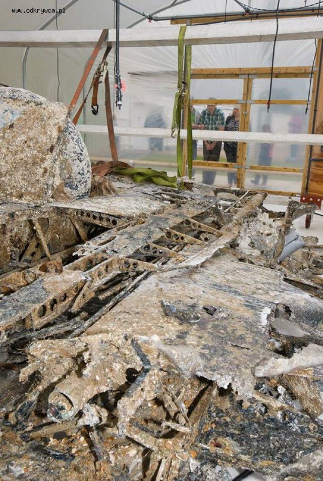

Woodhaven Napisano 18 Czerwiec 2013 Autor Napisano 18 Czerwiec 2013 Dornier Do 17Z W.Nr.1160 7/KG3 ... w szklarni
Panther111 Napisano 22 Czerwiec 2013 Napisano 22 Czerwiec 2013 Piekne zdjecia woodhaven, i jak widac ze zdjec przylozyli sie do swej pracy.a i zwiedzajacych nie brakuje...
