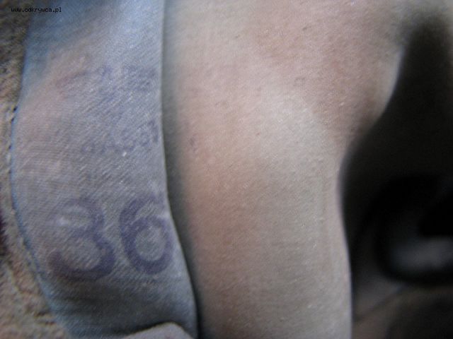

server Napisano 4 Czerwiec 2013 Autor Napisano 4 Czerwiec 2013 Witam serdecznie. Przekopałem całe forum i nigdzie nie mogę znaleźć informacji na temat jak BEZPIECZNIE wyczyścić i zakonserwować niemiecką maskę przeciw gazową. Z pucha to wiem co zrobić, mydło i ciepła woda, bo jej stan niczego więcej nie wymaga. Gorzej z maską, leżała luzem obok i jest strasznie zakurzona. Chciałem zrobić to samo co z puszką (mydło i ciepła woda) ale zauważyłem bicia od wewnątrz. I tu jest moje pytanie do osób bardziej doświadczonych, czy mydło im nie zaszkodzi?Pozdrawiam.

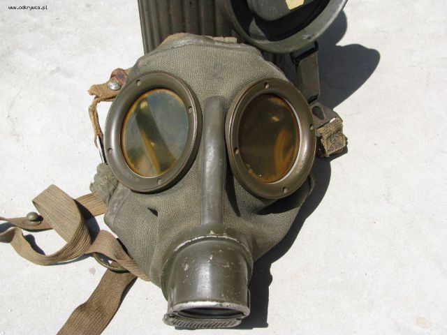

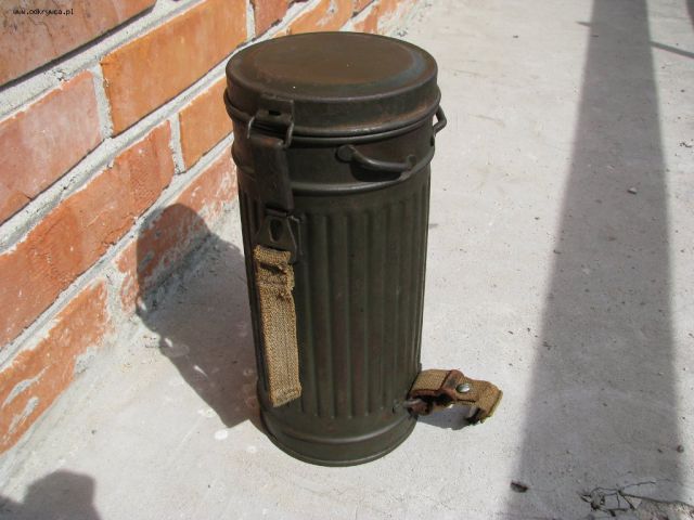

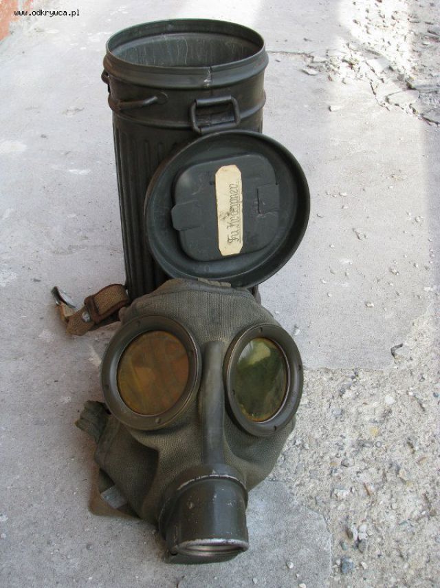

server Napisano 5 Czerwiec 2013 Autor Napisano 5 Czerwiec 2013 Aaa o to Ci chodziło;) Zabezpieczyłem puchę przed późniejszym rdzewieniem, zaraz po umyciu.Do środka nie dostał się ani gram wody. Zadbałem o to ponieważ jest jeszcze nalepka z nazwiskiem żołnierza, szkiełka całe, opakowanie też.Zatrzaski osuszyłem w miarę możliwości i przeleciałem cała puchę(omijając parciane szelki) preparatem WURTH rost off(wypiera wodę i konserwuje, chyba coś jak WD40). U mnie ropa odpada bo strasznie śmierdzi, a maska ma już miejsce na półce w pokoju. Co do samej maski, zastosowałem rady Thomsona bez konserwacji, szczoteczka do zębów, ciepła woda, mydło, szmatka i delikatne ruchy. Czyściłem tylko zewnętrzną część maski, szelki, szkiełka. Środek przetarłem lekko wilgotną szmatką. Maska w końcu nabrała kolorów, z brudnego szarego do oryginalnego zielonego. Stemple całe, a nawet pojawił się nowy na zewnętrznej części maski(cyfra 2).

server Napisano 8 Czerwiec 2013 Autor Napisano 8 Czerwiec 2013 @viator01Własnie wiem, WUTRH Rost off bardzo szybko wysycha i praktycznie nie czuć go na przedmiocie. Zawsze używałem smaru w sprayu wysokotemperaturowego z sylikonem (WURTH). Niestety w chwili obecnej nie posiadam. Bardzo ładnie konserwuje, po jakimś czasie przedmiot wysycha, nie błyszczy się, a pod palcami czuć taką delikatną warstwę tego smaru/sylikonu bez zostawiania śladu na palcach. Dołączam zdjęcia maski. Niestety brak pochłaniacza, jeśli ktoś ma na zbyciu to jestem zainteresowany kupnem :)
