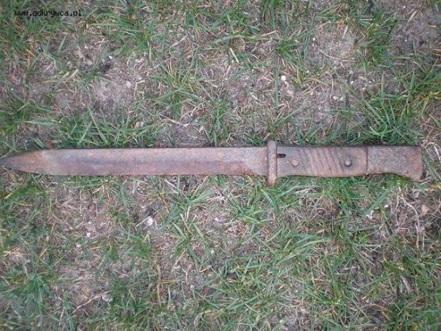

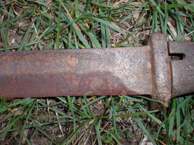

barbarossa1941 Napisano 11 Maj 2013 Autor Napisano 11 Maj 2013 Panowie jest możliwość że pod rdzą jest jeszcze oksyda??

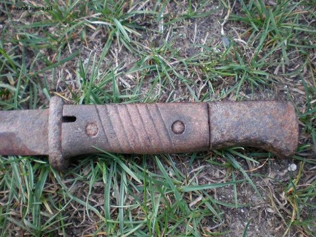

barbarossa1941 Napisano 13 Maj 2013 Autor Napisano 13 Maj 2013 Może ktoś napisać czy okładki to bakelit??jeśli bakelit to nie trzeba ściągać przed elektrolizą??
Thomson. Napisano 15 Maj 2013 Napisano 15 Maj 2013 Okładki są bakielitowe, elektrolizę wytrzymają. Zdrów
barbarossa1941 Napisano 9 Marzec 2015 Autor Napisano 9 Marzec 2015 Podpowie ktoś jak wyczyścić ten bagnet pod okładkami bez ich ściągania(śrub nie ma jak ruszyć)???w elektrolizie na powierzchni całego bagnetu zniknęła rdza a pod okładkami nadal siedzi....
Cyrograf15 Napisano 10 Marzec 2015 Napisano 10 Marzec 2015 Abo ściągasz okładki albo rdza zostaje pod nimi, wybór należy do Ciebie.Wojtek
barbarossa1941 Napisano 10 Marzec 2015 Autor Napisano 10 Marzec 2015 Masz jakiś sposób na ich odkręcenie???
viator01 Napisano 10 Marzec 2015 Napisano 10 Marzec 2015 Najczęściej skorodowane śruby nie wytrzymują prób odkręcania. Można je spróbować nawiercić i zastąpić nowymi. Ewentualnie dla cierpliwych - wrzucenie do nafty na kilka - kilkanaście tygodni - może puszczą - ale gwarancji nie ma. Trzeba próbować odkręcania specjalnym wkrętakiem - ja zrobiłem ze zwykłego wypiłowując środek. Czasami pomaga lekkie opukiwanie tych śrub.
barbarossa1941 Napisano 10 Marzec 2015 Autor Napisano 10 Marzec 2015 Viator dzięki za radę,śrubki zostały rozwiercone
remington Napisano 10 Marzec 2015 Napisano 10 Marzec 2015 Tak na przyszłość, jak się nie da rozkręcić, to nie ma co mielić na siłę śrub. Można je odpowiednio rozwiercić, zdemontować, a potem rozwiercenie naprawić tak, że nie będzie śladu. Wystarczy rozwiercić śrubę w nakrętce odpowiednio mniejszym wiertłem, tak, by nie uszkodzić gwintu, tj. by pozostały resztki śruby (tak 0,5mm grubości) przy gwintowanym otworze nakrętki. Potem śrubę wybijamy wybijakami, a jej resztki usuwamy z nakrętki skrobakami i rylcami. Można gwint w nakrętce poprawić gwintownikiem. Potem sztukujemy rozwiercony fragment śruby poprzez dolutowanie mosiądzem, lub dospawanie TIGiem trzpienia, który gwintujemy pod nakrętkę. Po skręceniu całości na rękojeści zaznaczamy naddatek długości śruby, który obcinamy i ładnie obrabiamy.Robota dość trudna i precyzyjna, ale w cenniejszych eksponatach czasem to jedyna możliwość demontażu z możliwością uratowania śrub i nakrętek.
barbarossa1941 Napisano 6 Kwiecień 2015 Autor Napisano 6 Kwiecień 2015 Nakrętki a raczej ogryzki które zostały musiałem rozwiercić.Śrubki nie chcą wyjść z okładki,można bakelit moczyć w nafcie?
