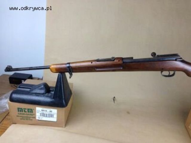

W Austrii gość przyniósł coś takigo do sklepu z bronią żeby go sprzedać ... Ale w sklepie nie bardzo wiedzą co to takiego i ile mają za to zapłacić ? Dostałem dzisiaj od nich te fotki i z tego co widzę to chyba nasz kbks ? Nie mam zielonego pojęcia ile takie coś jest warte u nas ,a tym bardziej w Austrii . Osada jest raczej jak widać na fotkach skrócona . I tu moja prośba o jakieś strony, zdjęcia lub coś na temat tych naszych kbks ... i gdyby ewentualnie coś takiego u nas kogoś zainteresowało to dam mu kontakt do tego sklepu i od razu dodam ,że nie sprzedają tam atrap i deko tylko normalne strzelające giwery więc w grę wchodzą tylko ludzie posiadający jakieś tam pozwolenia... ,albo może jakieś muzeum ściągnęło by to spowrotem do kraju , bo nie bardzo wiem ile tego zostało do dzisiaj ?

I tu jest właśnie pies pogrzebany :) Jemu nie chodzi o to co pasuje tylko o części dokładnie od Radomika wz.32 . W Wiedniu nie bawią się chyba w zamienniki i podróbki :) Nawet ta obcięta osada jest wg. Niego do wywalenia . Dosztukowanie nie wchodzi w grę . No dziwak taki z niego jest i tyle :) Ale dziękuję za pomoc.
Podobny do kbks wz.31, jednakże owy model miał dłuższe łoże, okładziny zakrywały większą część lufy, być może w tym przypadku kolba została obcięta i wyprofilowana.

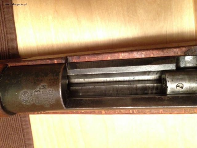

Po lewej stronie broni, nad elementem drewnianych, na komorze nabojowej (na metalu) powinno być wybite Kbk.S.[...]".
Poza tym te przewiercenia- dziury na kolbie pod szczerbinką również są podejrzane. Może kolba została dorobiona?

mam tylko takie fotki , ale widać albo raczej nie widać kurka od zamka więc raczej to nie jest zwykły wz 1924 inne jest też zakończenie komory zamkowej więc wychodzi chyba ,że to kbks ... osada widać jest ciachnięta
Kbks wz.31 - łoże,nakładka przycięta i brak kołków,ogólnie szału nima:)

I teraz pytanie .Czy faktycznie zachował się tylko jeden egzemplarz ? Łoże przycięte i kołków brak ... ale w takim wypadku ten jest drugi ... tylko ,że w Wiedniu. Może jest jeszcze parę takich w Polsce ,więc nie ma co sobie głowy tym zawracać. To tylko przedwojenny gruchot ,ani niemiecki ani radziecki ...czyli badziew niezgodny z naszym pionem ideologicznym i linią partii rządzącej.

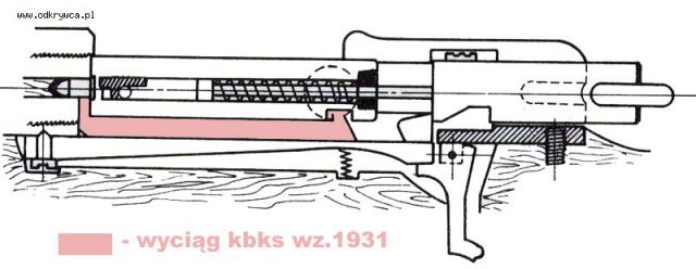

Teraz dostałem to zdjcie ze stwierdzeniem ,że nie ma tam ekstraktora". Czy chodzi mu o wyrzutnik ? wypychacz ? podajnik ? Czego brakuje temu kbks-owi na zdjęciu ? Ktoś domyśla się jakiej części On szuka ?
