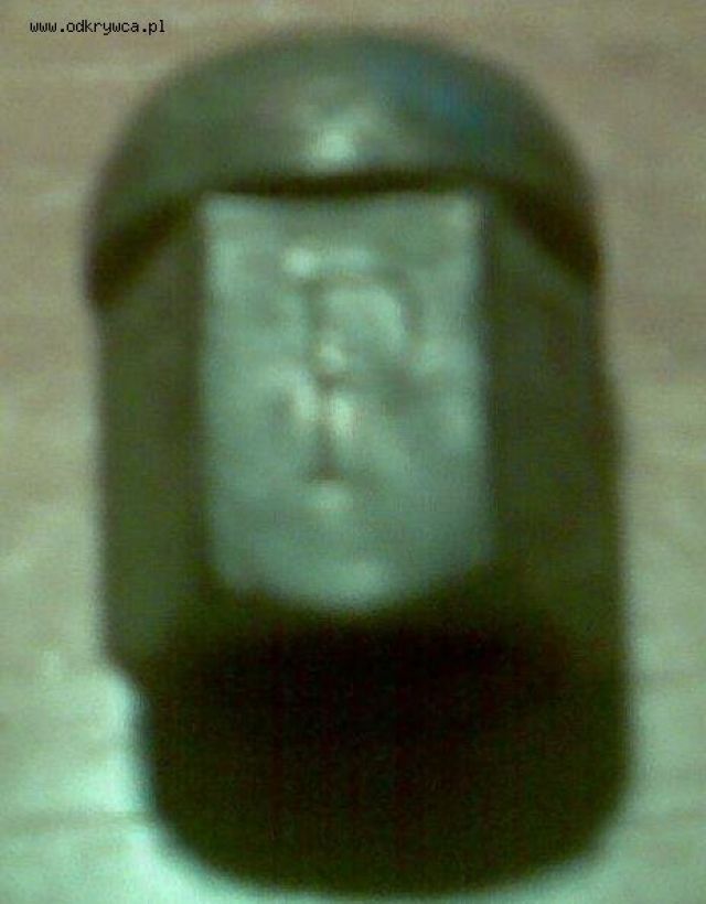

danielf91 Napisano 13 Marzec 2013 Autor Napisano 13 Marzec 2013 Czy ktoś może wie od czego jest ta nakrętka??
nabuh Napisano 13 Marzec 2013 Napisano 13 Marzec 2013 A jakiej jest wielkości? Przypomina nakrętkę szpilki mocującej koło samochodowe, podtoczenie dociska koło/felgę.
danielf91 Napisano 13 Marzec 2013 Autor Napisano 13 Marzec 2013 tylko od jakiego? na kazdej scianie nakretki jest nabita duza litera P
honker Napisano 14 Marzec 2013 Napisano 14 Marzec 2013 witam wszystko zależy od rozmiaru ale w starszych modelach samochodów nakrętki kół bywały lewe i prawe i tak własnie oznaczane pozd.marek
marcin iż 49 Napisano 14 Marzec 2013 Napisano 14 Marzec 2013 Witam. Podepnę się pod temat. Nakrętka wydaje się zrobiona z jakiegoś koloru np.mosiądzu. Kiedyś kopałem części z rozbitego auta i wyskakiwały nakrętki mocowania kół wykonane z mosiądzu. Spotkał się ktoś kiedyś z wyjaśnieniem dlaczego takie nakrętki robiono z koloru.Może zwiększał się współczynnik tarcia na stożku nakrętki?
nabuh Napisano 14 Marzec 2013 Napisano 14 Marzec 2013 Nakrętki kół z mosiądzu? To co to za wóz był? Może tylko powierzchniowo pokryte mosiądzem - np. dla ozdoby i przeciw korozji?
lupo55 Napisano 14 Marzec 2013 Napisano 14 Marzec 2013 Szanowny Kolega danielf91 domaga się bardzo konkretnej odpowiedzi na swoje pytanie. Prawdopodobnie sądzi, że inni użytkownicy forum są wróżbitami, albo jasnowidzami – bo nie widzi potrzeby podania podstawowych informacji dotyczących tej nakrętki: średnicy gwintu, rozmiaru sześciokąta, materiału z jakiego wykonano ten przedmiot, kierunku zwoju gwintu.Z tej jedynej kiepskiej fot. tego nie można rozpoznać. A może to tylko zagadka dla rozruszania szarych komórek innych Kolegów?Naprawdę brak słów na określenie takiego podejścia do sprawy. Zastanów się Kolego co Ty mógłbyś powiedzieć o takim przedmiocie przedstawionym Tobie w ten sposób.Niestety na tym Forum bardzo wielu użytkowników postępuje podobnie. Przykre.A tak na marginesie oznaczenia literą P – czy ktoś może powiedzieć w jakim języku europejskim innym niż język polski słowo „prawy” zaczyna się literą P? (oczywiście wyłączając języki stosujące cyrylicę).I druga sprawa – śruby i nakrętki z lewozwojnym gwintem od dawien-dawna oznacza się obwodowym nacięciem w połowie wysokości nakrętki lub łba śruby. Prawozwojnych nie znakuje się.Pozdrawiam.
