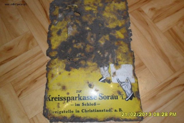

Tomb750 Napisano 21 Luty 2013 Autor Napisano 21 Luty 2013 Witam, czy da się jeszcze coś zrobić z taką tablicą? Chodzi mi o to co zrobić z tą rdzą żeby nie postępowała dalej?Mam jeszcze podobną tablicę tylko tamta jest jakby malowana farbą, nie ma tego połysku. Są na niej małe okrągłe ogniska rdzy. Czym ją zakonserwować i zniwelować tą rdzę?Dziękuję za wszelkie porady
Tomb750 Napisano 22 Luty 2013 Autor Napisano 22 Luty 2013 nie ma sposobu na zatrzymanie postępującej rdzy a jednocześnie nie niszcząc farby???
vis1939 Napisano 23 Luty 2013 Napisano 23 Luty 2013 http://www.odkrywca.pl/pokaz_watek.php?id=704799#1437748
Lipek Napisano 27 Luty 2013 Napisano 27 Luty 2013 Kwas szczawiowy jest ok, jeżeli chcesz się szybko pozbyć przedmiotu :) ładnie czyści, ale po czasie na wierzch wychodzą żółte wykwity. Jest to efekt braku neutralizacji przedmiotu po kąpieli w szczawiu. Ogólnie ciężko tego dokonać. Najlepiej byłoby wygotować kilkukrotnie obiekt w wodzie destylowanej, ale w przypadku takiej tablicy jest to mało poręczna metoda.Pokombinuj z fosolem, a potem zabezpiecz jakimś lakierem bezbarwnym lub paraloidem.
Swiety82 Napisano 7 Marzec 2013 Napisano 7 Marzec 2013 Można natrzeć wazeliną i przetrzeć aby nie było połysku. Robie tak czasem z żelaznymi przedmiotami po piaskowaniu i rdza nie łapie przez długi czas.
