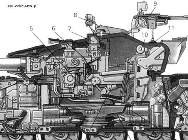

glmar Napisano 12 Listopad 2012 Napisano 12 Listopad 2012 Tak się składa że jestem (byłem) czołgistą, jeździłem T-72 UBC 1712. Jeżeli chodzi o wadliwy system ładowania w t-55 to jakaś pomyłka, o ile się nie mylę to w t-55 (merida) załoga była 4 osobowa i był tam ładowniczy. Jeżeli chodzi o T-72 tam jest takowy system ładowania działa, pociski znajdują się w okrągłym obrotowym pojemniku pod działonowym i dowódcą, tuż za plecami kierowcy mechanika. Jeśli chodzi o systemy gaszenia wewnątrz czołgu to oczywiście są. A dlaczego są łatwopalne - sprawa prosta wewnątrz czołgu znajdują się zbiorniki z paliwem, z lewej i z prawej strony kierowcy. W wewnętrznych jest ponad 700L ropy, reszta w zbiornikach zewnętrznych po lewej stronie czołgu. Przy trafieniu w czołg pociskami kumulacyjnymi nie ma znaczenia czy się zapali ropa, czy rąbnie w pociski, załoga i tak nie przeżyje. Nie ważne czy to będzie, T-72 czy abrams, nowe pociski i tak sobie poradzą. Co do samozapłonów czołgu to to jest raczej nie możliwe. Ktoś się wypowiadał odnośnie pancerza reaktywnego, otóż reaktywny pancerz posiada PT-91 Twardy, który na całe szczęście nie brał udziału w walkach. Dużo by pisać
